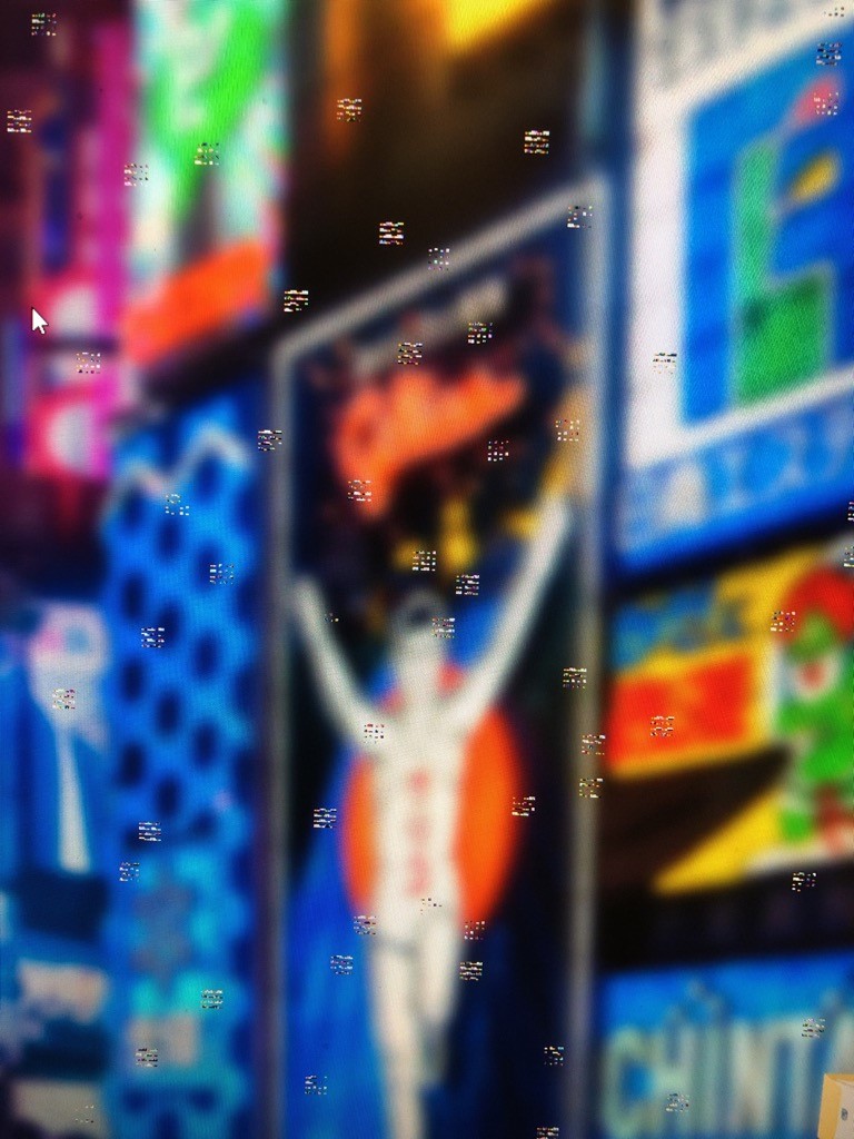

ich bin etwas verzweifelt, habe gestern eine gebrauchte GTX980Ti gekauft da diese für meinen Anspruch vollkommend ausreicht.
Leider war ich so blöd und habe sie über Paypal Friends bezahlt.....
Laut Verkäufer soll die Karte einwandfrei funktionieren, bei mir sieht das leider anders aus.
System: Gigabyte GA-H97-HD3
CPU: Xeon E3-1231V3
GPU: GTX 970 Palit --> Austausch gegen die GTX980Ti
Ram: 8 GB Crucial Ballistix DDR3-1600
HDD: 250GB SSD und 1TB HDD
Netzteil: Thermaltake 530W
Treiber wurden alle aktualisiert und mit meiner GTX970 treten auch keinerlei Probleme auf.
Angeschlossen wurden 2 Bildschirme über HDMI, mit verschiedenen Kabeln getestet --> selbes, schreckliches Ergebniss.
Ist die Grafikkarte hinüber? Hat es vielleicht mit dem billigen Netzteil zu tun?
Fehler treten im ganz normalen Windows-Betrieb auf (Win10 64bit).
Wenn ich den Treiber deinstalliere geht alles (was mich wundert, da ich dachte dass der XEON keine Grafikeinheit besitzt), aber sobald ich den Treiber installiere kommt es zu den Fehlern.
Anbei ein Bild:
MfG David
das sieht leider so aus als wäre die karte hinüber.
hast du die treiber mit DDU entfernt und neuinstalliert?
Für mich sieht das aus wie defekter VRAM... und wenn du sagst, mit einer anderen Karte geht es, ist es sehr naheliegend.
Die Frage ist eher, was bringt einen dazu mit Paypal Friends zu zahlen, wenn das ein Fremder einen sagt? Bzw. hat man theoretisch eh keine Garantie bei Privatkauf. Ich würde ihn mal anschreiben und sagen, das er dir wohl eine kaputte Karte verkauft hat.
Treiber habe ich im Geräte-Manager deinstalliert, hätte doch aber eh passen müssen denn 970 und 980Ti haben doch den gleichen.
Mit der 970 funktioniert das System einwandfrei, auch mit dem neu installierten Treiber.

na da er vorher eine 970er drin hatte, brauch er ansich den nvidia-treiber nicht vorher deinstallieren, da es ja eh der selbe treiber ist, der dann wieder installiert wird.
Für mich sieht das nach Graka-defekt aus. gerade weil er schreibt, dass es mit der 970er nicht zu solchen Fehlern kommt.
es sieht aus wie ein vram fehler, ohne treiber im windows fallback kann es sein das die karte ein normales bild ausgibt weil der vram dann anders belegt wird.
du kannst versuchen den treiber mit DDU (Display Driver Uninstaller) zu deinstallieren und dann neu draufzuspielen, dabei dann explizit die 980ti auswählen.
ich würde mir aber wenig hoffnung machen.
sieht eher so aus als wurdest du übers ohr gehauen.

Jo, da ist wohl der VRAM defekt. Da hast du dich schön über den Tisch ziehen lassen :(
