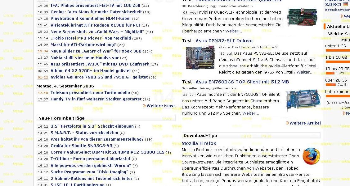

Hallo Jungs,
schaut euch doch mal bitte den Screenshot an. Sind ein paar hässliche Artefakte. Hab die Karte nie übertaktet und auch den Kühler nicht angerührt. Auf einmal gab es erstmal Grafikfehler bei World of Warcraft und jetzt auch im 2D-Windows-Betrieb.
Scheint wohl als wäre die hin. Die Rechnung ist vom 20.4.2005. Das heisst, ich müsste jetzt dem Händler nachweisen, dass der Fehler schon bei Auslieferung bestanden hat. Hab ich da noch ne Chance? Oder wars das mit Garantie?
Wenn die Garantie weg ist, dann kann ich ja mal den Kühler abschrauben und mal gucken ob da überhaupt genug WLP war. Oder ich kauf mir direkt ne neue...
Für Tipps wäre ich sehr dankbar, vor allen Dingen ob ich da noch ne Chance auf Garantie hab.
Vielen Dank!
sry, hat beim ersten net geklappt mit der grafik und editieren ging nicht, also nochmal
Dein Speicher is hin...
da is nix mehr zu retten...
nur aus neugier....is das sofort beim starten, oder erst nach einiger zeit?
hatte die jetzt mal ausgebaut und geguckt wie es mit staub aussieht. der kühlkörper war nicht sehr verschmutzt. kann ich aber eh nicht reinigen, da ich dei plastikabdeckung des silencers nicht ohne kühler abschrauben entfernen kann. hab sie wieder reingebaut und es direkt beim start von windows.
wie sieht das denn aus mit garantie? die ist ja noch keine 2 jahre alt. ärgert mich schon. hat mich damals 350 euro gekostet und so schlecht ist die ja nicht. an der belüftung kann es auch nicht liegen, hab ein thermaltake soprano mit 2x120er lüfter und der silencer bläst ja auch aus dem gehäuse raus.
