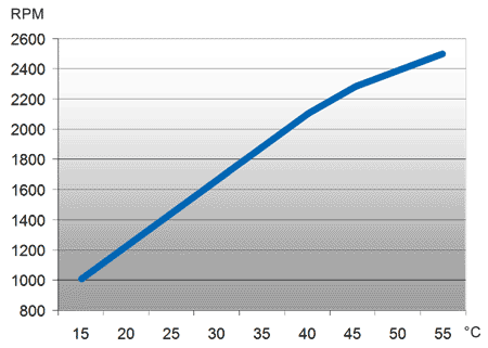

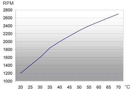

Nun, das kommt auf die Ausführung an. Die neuere Version (pro2TC) regelt etwas früher hoch, die alte Version (proTC) hatte eine zu grosse Temperaturspanne. Aber es kommt ja nur darauf an, den Temperaturfühler an geeigneter Stelle anzubringen. Beim alten Modell war der noch extern, beim Neuen ist er eingebaut.
Spiel nochmal ein bisschen am Temperaturfühler (dem grünen Knubbel) rum, dann sollte sich die Drehzahl zumindest leicht ändern.
(links neu, rechts alt)
