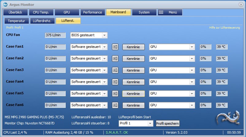

Viel wichtiger ist die Frage wonach sich die Drehzahl der Gehäuselüfter überhaupt richten sollte ?
In einem Gaming Rechner vermutlich nach das GPU Temperatur aber wie macht man das am besten ?
Im Bios kann man normalerweise nur die CPU oder Gehäuse bzw. Mainboard Temperatur auswählen.
Beim Zocken läuft aber meist die GPU am Limit und bräuchte mehr U/Min von den Gehäuselüftern.
