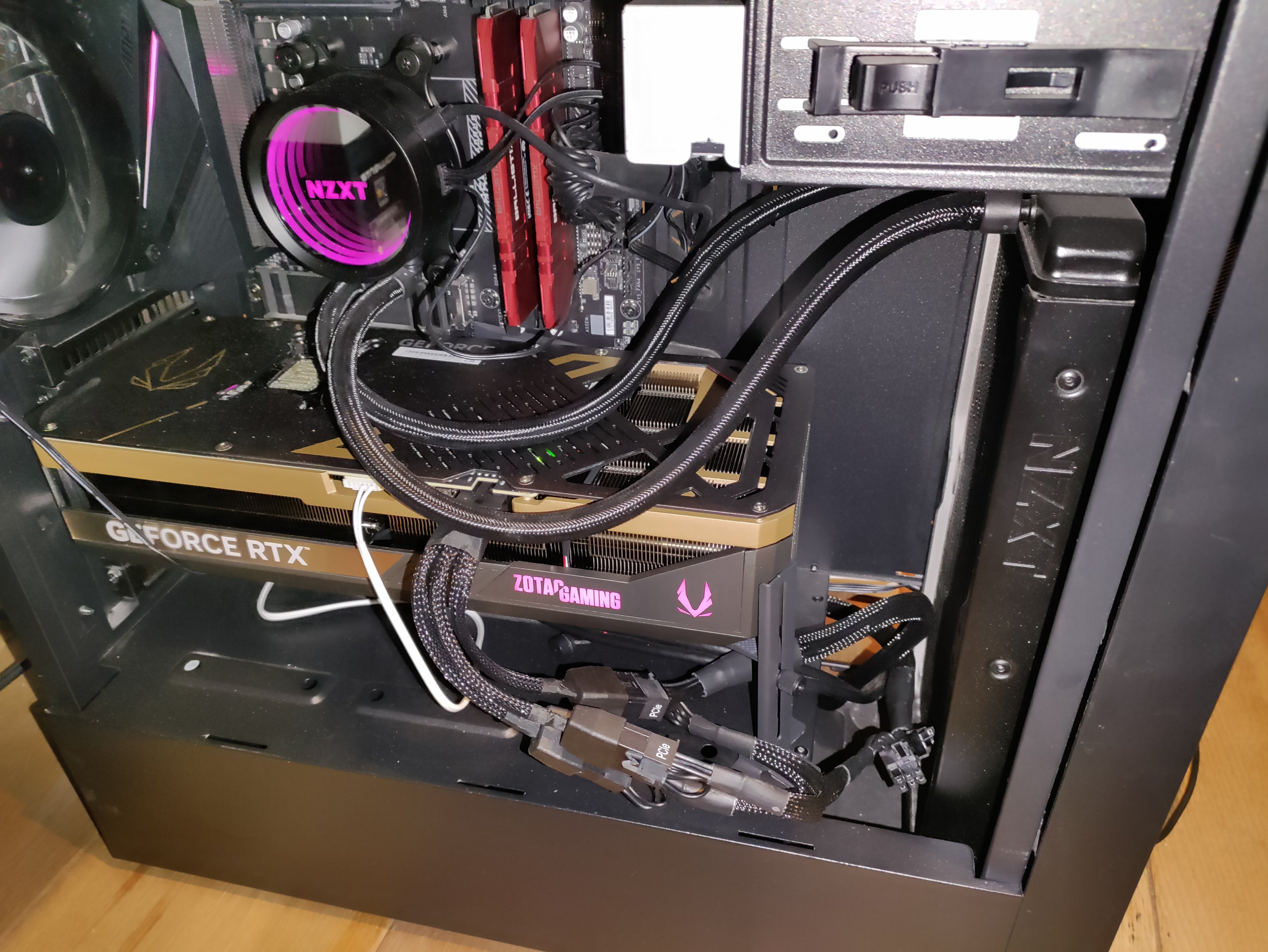

hier noch zur Veranschaulichung der aktuelle Position der x63.
Ich weiß, dass es so nicht ideal ist, deswegen suche ich was mit langen Schläuchen

hier zur veranschaulichung, ich weiß das es so nicht ideal ist, deswegen suche ich was mit langen schläuchen
aber du hast schon eine?
Passen die Temperaturen denn?
ja die sind okay, (die WLP udn deren alter) hat da eher Einfluss, als die AIO an sich, so mein eindruck) die lüfter der x63 drehen unter Vollast halt extrem auf (habe die ab 82°c bei 85%, wenn ich die weiter drossel, wird der boost er cpu dann reduziert. die pumpe läuft ab 70°C mit 100% im idle mit 40%
