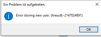

Hallo Forum-User,
habe mir die Backup Software "Ashampoo Pro 12" zugelegt. Nachdem ich das Programm installiert habe und aufrufe, erscheint die Fehlermeldung, daß es Probleme mit dem Backup Dienst gäbe. Der Reparatur habe ich zugestimmt. Nach der Reparatur meldet er einen weiteren Fehler. Der Support von Ashampoo ist der Meinung, daß eine Fremdsoftware den Backup Dienst blockiert. Welcher Dienst will denn vom Backupprogramm gestartet werden ? Hat jemand eine Idee ?
Gruß
Ulli

Sieht so aus, das diese Software den Nutzer nicht anlegen kann mit dem es als "SYSTEM" das Backup laufen lassen will. Wirf einen Blick in die Ereignisanzeige.
Kannst Du das Geld zurueck verlangen? Weil das was Ashampoo machen will, macht VEEAM auch. Nur kostet VEEAM nix.

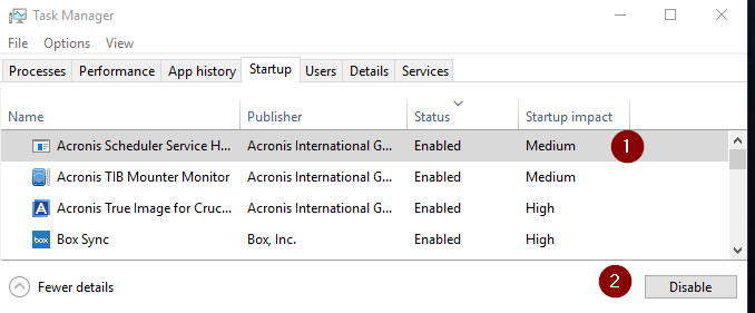

Habe noch 2 Programme von Salfeld im TaskManager gefunden, lassen sich aber nicht löschen, da sie aktiv sind

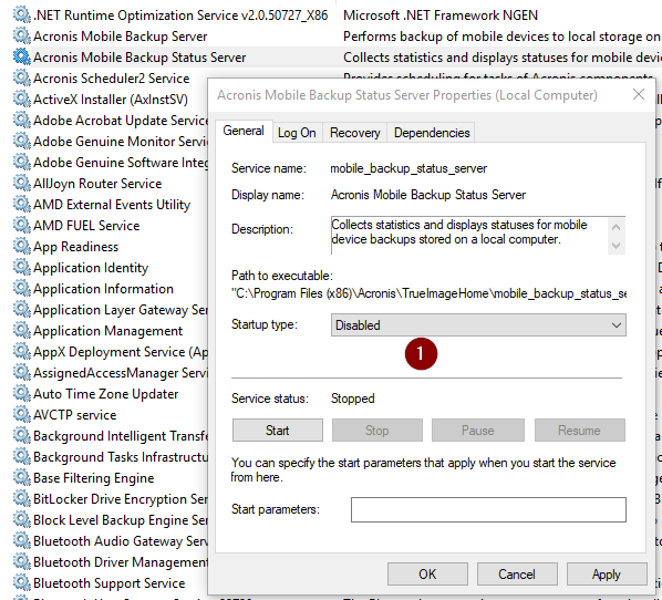

Dann deaktiviere die oder kille die Prozesse.
Im Taskmanager kannst Du auch die Startart von denen auf deaktiviert setzen.
Wenn es Dienste sind, setze die Dienste auf deaktiviert.
BFF
Reaktionen: STEz3ro2
sorry, ich bekomme die 3 Programme nicht deaktiviert

Warum klickst Du nicht auf die Lasche Autostart und machst das dort?
Bist Du sicher, dass die Kindersicherung deinstalliert ist bzw. Du nicht das Kind bist? ;)
BFF
Beim Autostart tauchen sie gar nicht mehr auf und das Kind (70) bin ich auch nicht mehr
Im Taskmanager Rechtsklick auf einen der Prozesse und dann Task oder Prozess beenden klicken.
Schau nochmal nach ob die Kindersicherung wirklich deinstalliert ist.
