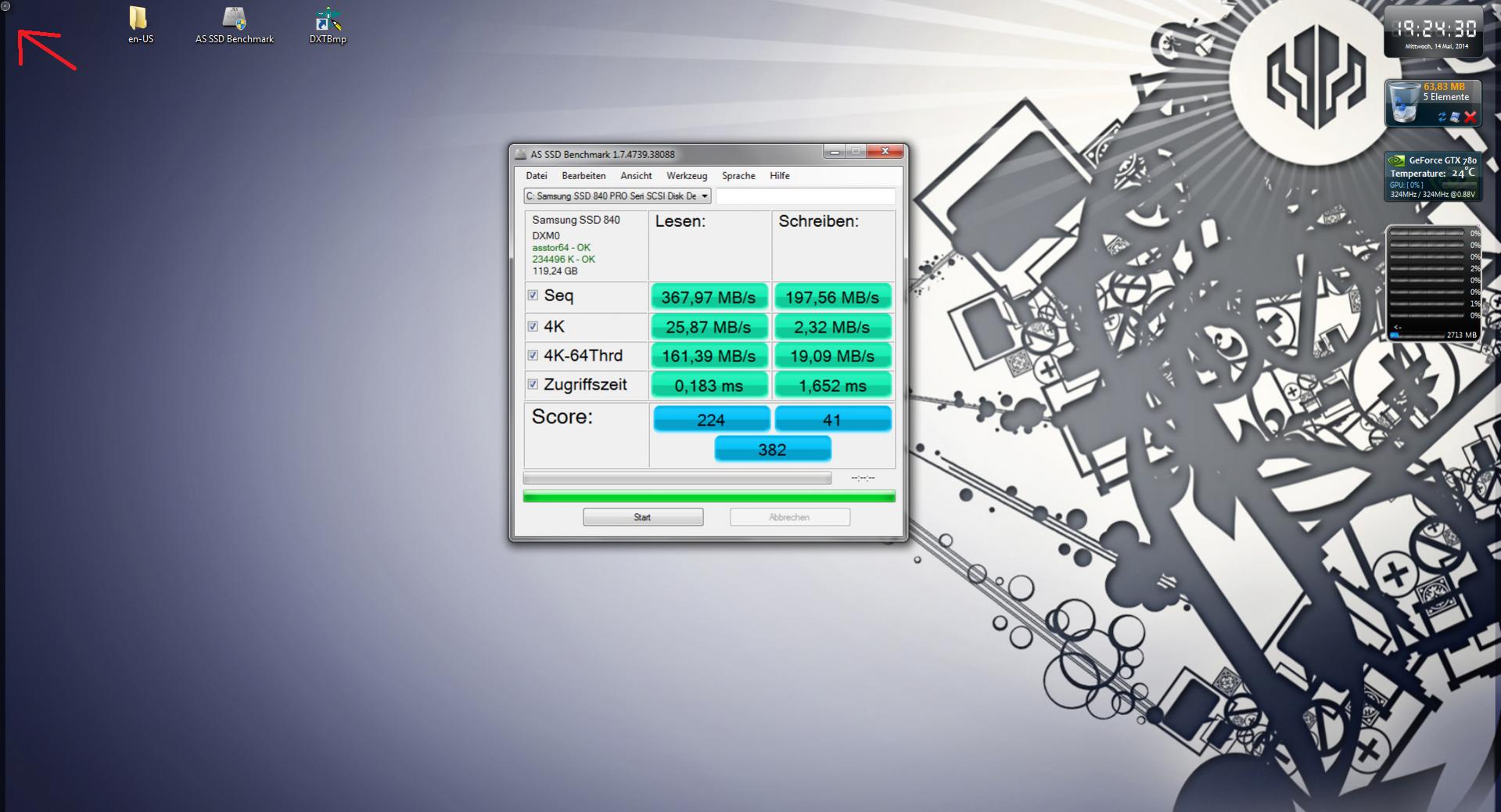

Ich habe zum probieren mal meine System SSD an de Asmedia SATA Anschluss gesteckt und musste festellen das meine SSD dort im Benchmark schlechter abschneidet als am normalen Port ( siehe Bild ).
Desweiteren wird auch meine SSD als Wechseldatenträger erkannt warum weiß ich nicht und oben Links auf meinen Desktop ist aufeinmal ein kl. Rundes Symbol zu erkennen.

Den ASMedia nur für HDDs und DVD-LW benutzen. Durch die miserable PCIe-Anbindung des ASMedia geht dir bei Anschluss und Einsatz einer SSD an diesen Anschlüssen einfach zu viel Performance verloren.
Die SSD(s) an den nativen 6Gbit/s Anschluss des Chipsatzes. Ggfs. mit dem Gedanken tragen die kleinen SSDs zu verkaufen und sich dafür nur eine große SSD zu kaufen.
Der Asmedia Controller verträgt bestimmte ATAPI-Befehle nicht, in den meisten Mainboard Anleitungen wo der Asmedia verbaut ist steht daher drin, daß man an diese Ports keine optischen Laufwerke anschließen soll. Kann sonst zu Systemabstürzen führen.
Ansonsten ist die Anbindung nur PCIe x1, das reicht nicht ganz für einen SATA-Port, und hier müssen sich dann zwei diese Bandbreite teilen. Für HDDs ist das okay, die werden auch in jeder Größe erkannt. Den Asmedia gibt es auch als PCIe Karte, Kostenpunkt ca. 15 Dollar, im Moment eine der günstigsten Möglichkeiten das System mit zwei weiteren Ports oder eSATA auszurüsten.
SSD würde ich am Asmedia möglichst vermeiden (auch wenn sie funktionieren), die nativen Ports sind da einfach besser angebunden. Andererseits bist du mit drei SSDs ja auch voll ausgelastet, und wenn der andere Port des Asmedia frei bleibt hast du mit der einen SSD da auch keine Probleme. Dem Spiel ist es egal wenn die SSD da nur 80% Durchsatz bringt, es geht ja um die Zugriffszeiten.
Das mit dem RAID0 wird dir eher nichts bringen, egal an welchem Port.
Der ASMedia Controller ist, wie schon geschrieben wurde, mit nur einer PCIe Lane angebunden und darüber gehen nur etwa so 360MB/s, wie Du ja selbst gesehen hast. Zwei SSDs im RAID 0 bringen also genau gar keinen Geschwindigkeitvorteil, dann mache das RAID 0 besser am Chipsatz. Eine Alternative wäre es, eine Karte mit einem Marvell 9220 oder 9230 wie die Digitus DS-30104-1 zu nehmen, mit der geht sogar TRIM für SSDs im RAID 0, wie man im Thread bei planet3dnow nachlesen kann, zumindest wenn man den Microsoft Treiber verwendet. #
TRIM dürfte mit dem ASMedia nicht gehen, ich fürchte nicht einmal für eine einzelne SSD, aber dass kannst Du ja mal ausprobieren. Beachte aber, dass fsutil behavior query DisableDeleteNotify nur anzeigt, ob Windows überhaupt TRIM Befehle schickt und Tools wie CrystalDiskInfo zeigen die Eigenschaften der Disks an, also ob der Controller überhaupt TRIM Befehle versteht, nicht aber ob er welche bekommt. Ob TRIM wirklich funktioniert, kann man daher nur mit dem Tool TrimCheck prüfen, man lässt es zweimal laufen, beim ersten mal wird die Testdatei erzeugt und gelöscht, beim zweiten mal wird geschaut ob TRIM funktioniert hat. Dazwischen sollte man nichts am Rechner machen und ein paar Minuten warten. Wurde TRIM nicht als funktionierend erkannt, kann man es auch erneut laufen lassen und es prüft die Daten noch einmal. TrimCheck muss auf der SSD liegen, wenn es ausgeführt wird.
Mit so einer Digitus DS-30104-1 hättest Du dann etwa 750MB/s, aber das müsstest Du auch mit dem Chipsatz erreichen können, indem Du die eine SSD an einem SATA 6Gb/s Port und die anderen an einem SATA 3Gb/s Port hängt, das sollte eigentlich gehen. Bei Deinem X79 Board müsste TRIM für SSDs im RAID 0 auch gehen, daher sehe ich folgende Optionen:
