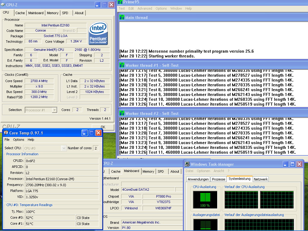

Hallo, ich bin neu hier. Hab schon eine Weile etwas mitgelesen, da ich das gleiche Board hab. Offenbar hab ich Glück gehabt und die bessere Version (Rev 1.02) erwischt. Bios ist 1.80. In Sachen OC hab ich aber nicht viel Ahnung.
Habe einen E2160 (L2), den ich übertakten möchte. Dafür hab ich mal den FSB auf 295Mhz angehoben. Bei 300 fährt Windows nicht sauber hoch. 295 sind aber in Prime95 stabil. (Weitere Bios Werte hab ich nach Rumpels Vorgaben eingestellt)
Den Ram hab ich ohne Flex auf 1:1.
Der Multiplikator (9) für den CPU Takt läßt sich ja nicht verstellen, daher komm ich so nur auf 2,66 Ghz. Ist schonmal nicht schlecht. Coretemps liegen auch nach Stunden bei max. 35/55 Grad (Idle/Load mit Wakü).
Was ich mich jetzt frage ist: soll ich damit zufrieden sein, oder wäre es sinnvoll einen Vcore Pinmod oder den berühmten Bsel Mod durchzuführen? Ändert sich damit auch der Multiplikator? Lohnt sich das Risiko, auch im Hinblick auf die steigenden Temps bei weiterer Übertaktung?

Du hast schon das Maximum aus dem Chipsatz geholt (300 FSB). Gratuliere. BSEL-Mod und Pin-Mod bringen dir nix. Der BSEL-Mod hilft dir auf schlechteren Revisionen einen höheren FSb zu erreichen. Der Pinmod ist für die Spannungserhöhung der CPU.
Da du aber schon am Maximum des Machbaren bist, kannste dich damit ruhig zufrieden geben.
Ich musste meine CPU mit Silberleitlack bearbeiten, um überhaupt auf 266 FSB zu kommen.

Der Multi beim E2160 ist nicht nach oben zu ändern, nur nach unten!
Du hast also 295mhz FSB Primestable, das mit einem max. Multi von 9x = 2655mhz.
Das ist für diese CPU in Verbindung des Asrocks schon fast non-plus-ultra! Mehr Mhz bekommst du nur, wenn du dir eine CPU kaufst, welche einen von Haus aus höheren Multi als 9x hat.
Ein BSEL-Mod macht nur Sinn, wenn man mit dem FSB des Motherboards nicht annähernd auf 266mhz kommt. Du bist schon deutlich drüber.
Ein VcoreMod macht nur dann Sinn, wenn man ein Motherboard besitzt, welches deutlich über 300mhz FSB mitmacht. Es gibt Boards die kommen z.B. sogar über 500mhz FSB, das Asrock zählt nicht dazu.

Danke für die Antworten. Dann laß ich es so wie es ist, bin auch ganz zufrieden damit. Das Board und die CPU sind eigentlich auch mehr als Übergangslösung gedacht. Aber im Moment freu ich mich natürlich, dass ich so ziemlich das Maximum aus der Hardware raushole.
Edit: hab noch etwas experimentiert und 298 beim FSB eingestellt. Damit startet Windows sauber und prime95 läuft stabil. Komischerweise läuft der FSB jetzt aber konstant mit 300Mhz, somit die Cpu mit 2700Mhz. Die Temps sind sogar noch niedriger als mit dem FSb von 295. Wenn ich das so lasse, laufe ich Gefahr, dass mir demnächst das Board abraucht?
