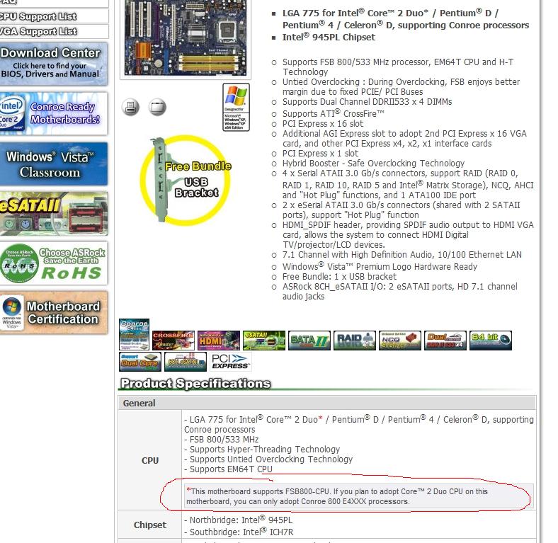

ich nehme mal an Du verwendest den E6300, das ASROCK unterstützt aber nur C2D-CPUs der 4xxx-Serie bzw. CPUs mit 800er FSB
und da die Aussage von Windows "Error Code 12, nicht genügend Ressourcen verfügbar" nicht grade sehr hilfreich ist, wäre das für mich die einzig möglich Erklärung
bei Einschaltung und der Installation von Vista werden noch keine Treiber für NB, Grafka usw. geladen, weswegen die Installation auch ohne Probleme funktioniert hat, nur nach laden der Treiber dann eben nicht mehr
siehe Anhang

nein, ich verwende einen intel pentium D 940, der auch support hat auf diesem board. Unter windows XP rennt ja alles tadellos. Ich nehme mal an, das der PCI-Express zu wenig strom oder sowas liefert und vista das irgendwie falsch interpretiert... denn wie gesagt, unter xp geht alles ! egal mit welcher GK und unter vista streikt jede pci-express karte :-/ (habe in anderen Foren schon von problemen mit dem selben board, aber mit ner 7600GS, 7300GT und ner X800GT und ner X800GTO gelesen... was wieder drauf schliessen lässt, das es ein problem mit den serien der 7600 (ja, die 7300GT basiert auf ner 7600) und mit der X800er serie gibt) :freak:
