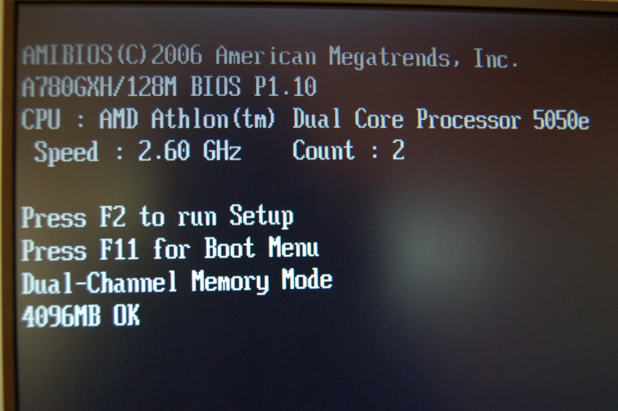

Nun habe ich das Problem, das er beim Hochfahren nach dem Ram-Test eine ganze Weile ruht/hängt ca. 30 sek. (Bild 1)
Erst dann gehts weiter mit der Auflistung der Laufwerke.

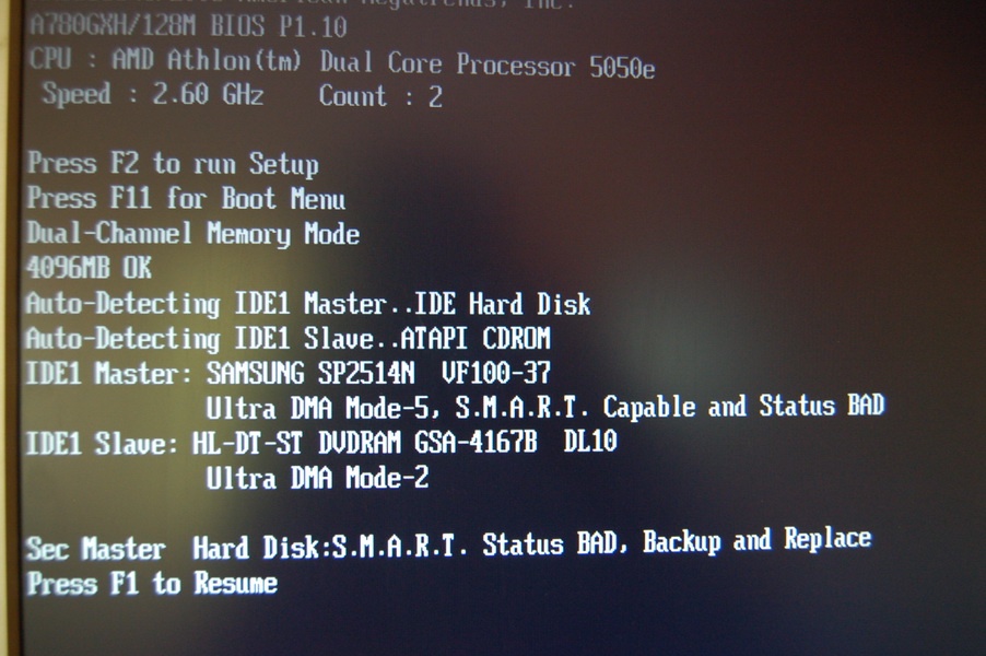

Und wenns dann weiter geht, kommt eine Meldung, welche ich F1 bestätigen muss. (Bild 2)
Habe z.Z. noch eine IDE-FP und ein IDE-DVD-Brenner angeschlossen.

Also ich würd dir raten deine Masterplatte bald auszutauschen weil die wird bald die Hufe hochreißen --->siehe smart status bad
Moin
Steht doch da SMART Status Bad . . .
ist deine HDD die hat Fehler . . .
Mal mit HD Tune und ähnlichem Überprüfen . . .

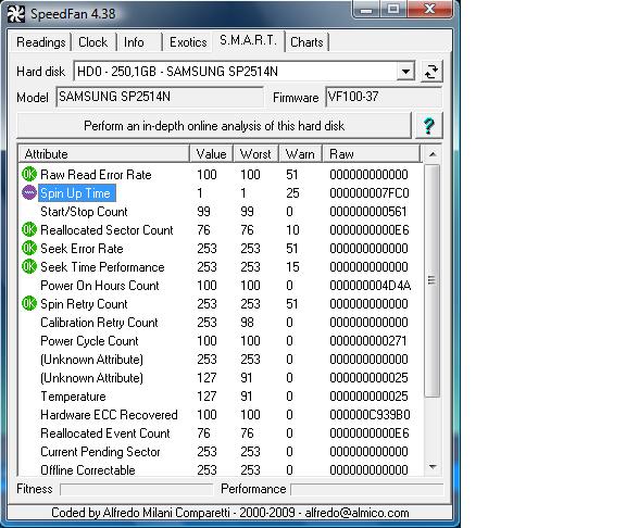

Hab mal mit SpeedFan die HDD ausgelesen
Screen siehe unten.

Jo, deine HDD is hinüber... dadurch brauch der im Bios auch so ewig...
Jo, vielen Dank
Hab mir dann mal eben ne WD Caviar Black 500GB zugelegt :)
