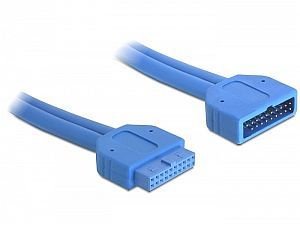

ich möchte meinen USB 3.0 Frontanschluss ans MB anschließen, jedoch passt der 19 polige Stecker vom Gehäuse nicht aufs MB. Ich habe über Google was bezüglich Adapter erfahren, aber irgendwie nicht den richtigen gefunden.

Das müsste so ein Stecker sein bzw. so eine Buchse auf dem Mainboard vorhanden sein:
Edit:
...und wenn ich mir das ASRock 990FX Extreme 3 so ansehe, dann hat das Mainboard keinen USB 3.0 Steckplatz.
Du hat lediglich die beiden Rückseitigen USB 3.0 Anschlüsse: "2 x Rear USB 3.0 ports by Etron EJ168A, support USB 1.0/2.0/3.0 up to 5Gb/s"
Das Board hat doch nur hinten am I/O-Panel liegende USB 3.0 Schnittstellen.
Anschlussheader für USB 3.0 sind auf dem Board m.W.n. keine vorhanden - siehe auch Handbuch Seite 12
Du kannst also nur mittels Adapter von USB 3.0 auf USB 2.0 diesen auf einen der 3 vorhandenen USB 2.0 Header setzen.

Bzgl. USB3.0 wenn noch vorhanden kanst du dir aber auch noch eine PCIe USB 3.0 Steckkarte kaufen und dort nutzen.
Die haben auch oft noch einen internen Anschluss so das dein Board anschließend über 6 USB 3.0 Plätze verfügt.
Kosten so 15€ im Schnitt.
