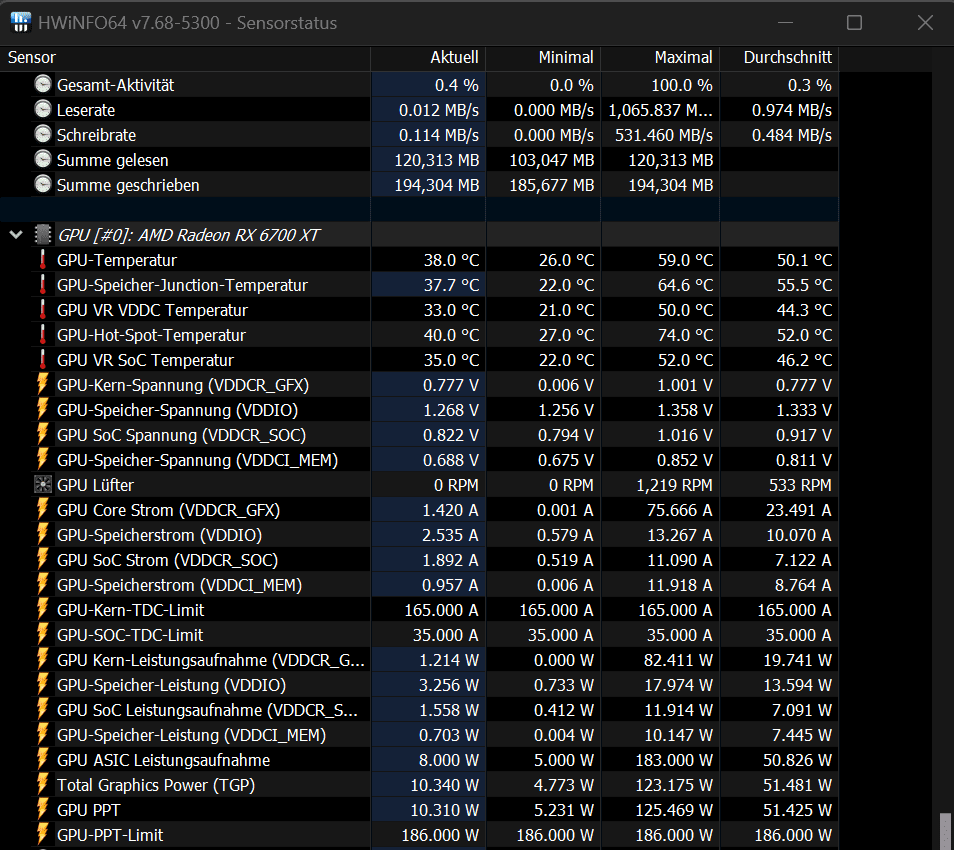

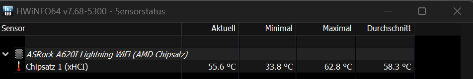

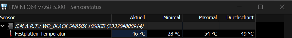

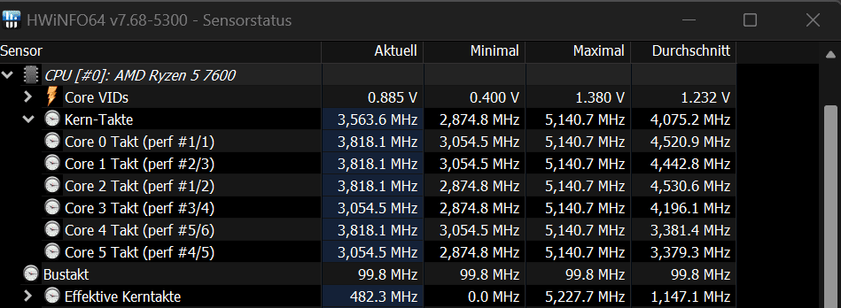

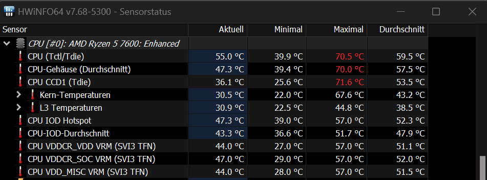

An welcher Stelle hast du gemessen, dass diese Hauptplatine eine schlechte Kühlung hat?
Leistungsaufnahme/Temperaturen/Takt: Far Cry 5 drei Stunden spielen - Details hoch 1440p 144Hz
Ryzen 5 7600
Der 7600 Prozessor hat eine maximale Leistungsaufnahme von 88W. Besonders auf einer A620 Platine, da es keine Funktionen gibt, die CPU zu übertakten.
A620 Chip
ASRock 6700 XT
WD-Black SN850X 1TB PCI-E 4.0
CPU-Kühler:
Jonsbo CR-1000 Evo
Gehäuse: AeroCool Atomic µATX
Netzteil: be quiet PP 12M 550W
Reaktionen: clarkathome
