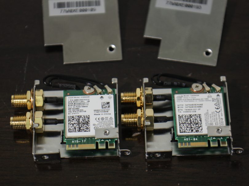

Vincy schrieb:
Handbuch lesen, dort wird es beschrieben. ;)
Antennen auch angeschlossen, sonst kein ausreichender Empfang.
Steckkontakte der Kabelanschlüsse überprüfen.
Windows auf aktuellem Stand und Updates installiert? Da gab es öfters Bugfixes für BT, WLAN und USB.
aktuelle Intel WiFi- und BT Treiber
https://www.intel.de/content/www/de...less-products/intel-wireless-3100-series.html
Ist auch empfehlenswert das schwache originale WiFi-Modul Intel AC3168 durch ein besseres zu ersetzen (zB Intel AC9260, AX200, AX210). Das M.2 WiFi Modul kann man austauschen. ;)

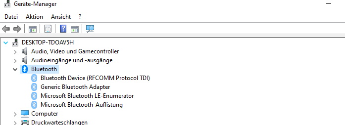

Antennen sind drinnen, sind meiner Meinung nach aber eher für Wifi zuständig.
Die Treiber sind laut Intel Treiber Tool alle auf dem neusten Stand.
Die Bluetooth funktion scheint bei windows einfach irgendwie nicht vorhanden zu sein?
Weder der on/off button noch sonstiges.
Entweder ich muss ins UEFI irgedwas umstellen oder ich weiß selbst nicht.
Hier nochmal der Ausschnit aus dem Geräte Manager.

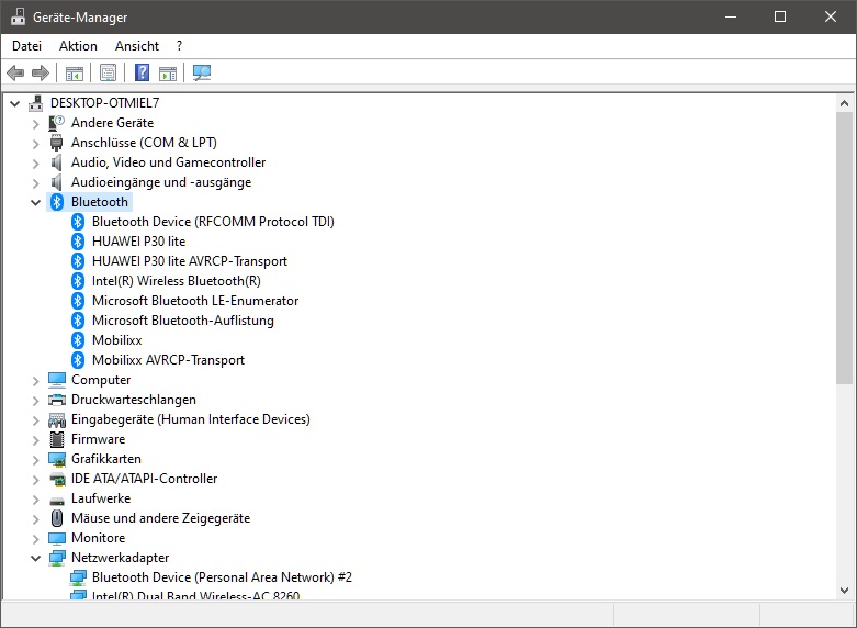

Falsch die sind auch für Blauzahn gedacht. Bei dir fehlt der Intel Bluethooth treiber, da ist nur der Standarttreiber installiert.
Das sollte dann so aussehen.
Reaktionen: AB´solut SiD
Der Treiber hatte gefehlt.
Das war der Fehler.
Intel´s Software Update Programm hat mir die nicht angezeigt und ich musste den Treiber manuell runter laden & installieren.
Das Problem ist hiermit behoben ich danke für die rege Beteiligung!!!
