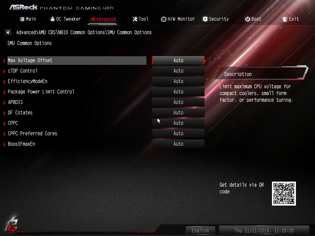

sind als unter-unterpunkte schon zu finden (habe das gleiche mainboard).
bin gerade nicht zuhause - aber kann später nachsehen, dann sage ich dir auch wo...
[hat sich ja inzwischen erübrigt =)]
bios version ist okay.
Vielen Dank!:)
Hmm, ich habe schon das ganze Bios durchgeklickt aber nichts gefunden. Bin mal gespannt.;)
dürfte bei dir ähnlich sein ;)

Nein!
Bis auf "Voltage offset" und "Power Limit Control" fehlen die anderen Optionen. Die "CPPC" Optionen fehlen komplett.

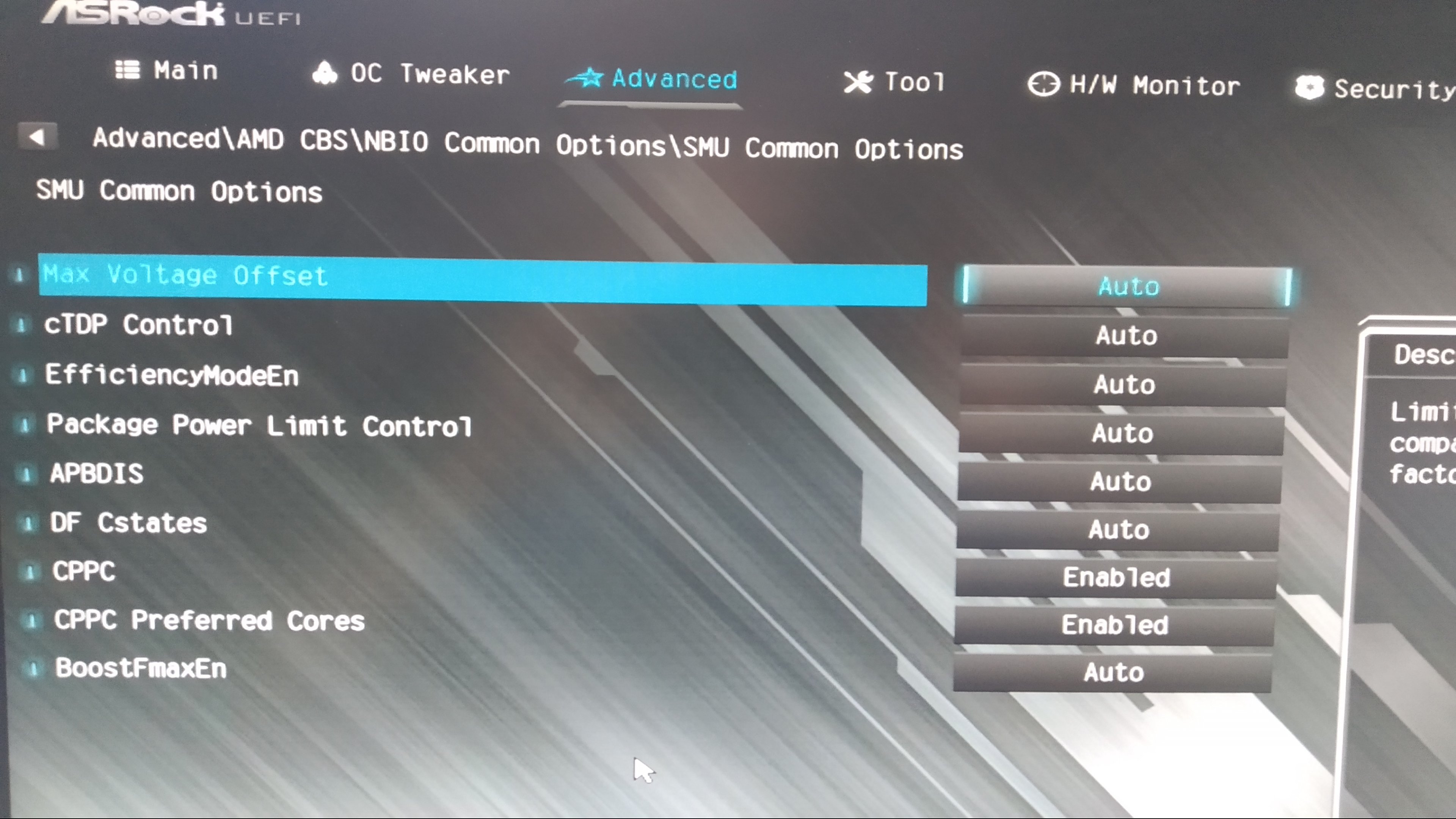

lad dir hier mal das aktuelle bios herunter 3.85 (beta) bzw. agesa 1.0.0.4b
habe ich auch gemacht und ich habe die funktionen...
aber eigentlich müsstest du das auch in 3.60 einstellen können.
auf jeden fall habe ich auch das asrock b450m pro4.
