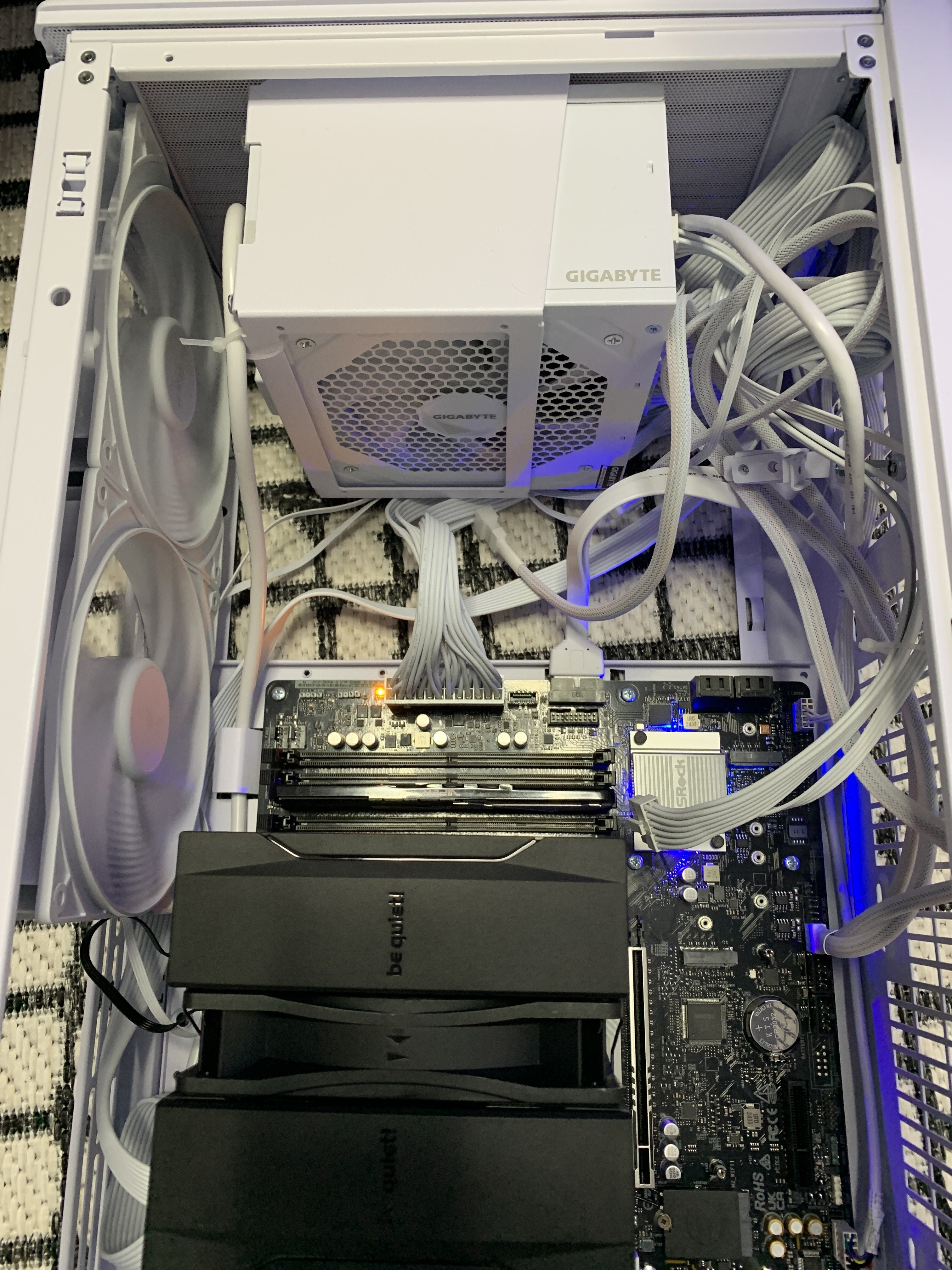

Nach dem Einschalten des frisch zusammengebauten PC leuchtet die RAM led Organge -> RAM Fehler
Sticks getauscht, nur je 1 Stick, CPU rein raus, Sockel PIN überprüft -> alle io, immer 10 min gewartet, trotzdessen immer noch orange LED, Kühler ist handfest abgezogen

zeig mal Bilder deines Systems. Sind alle Kabel richtig angeschlossen, so auch der (2x)8PIN oben links auf dem Mainboard?
Ja alle Kabel sind richtig angeschlossen, oben ist 1 8pin 1 4pun, auch mit CPU Bezeichnung.korrekte Slots genommen (A2/B2). Ist auch nicht mein erster PC habe schon mehrere zusammengebaut, nur noch nie ein Problem, wohl eher Glück gehabt … RAM Kit ist auf der Kompabilitätsliste, BIOS Update auch schon gemacht.
Wenn ich wieder zuhause bin mache ich Fotos !
