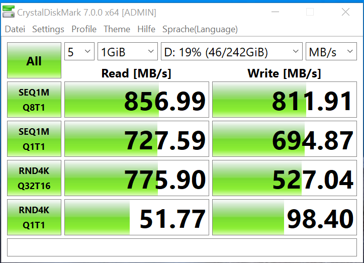

Nun also das CrystalDiskMark-Resultat vom ADATA XPG8200 Pro im Deskmini. Das Ergebnis mit dem Samsung 960 EVO war nahe dran, also reicht dieses eine Bild. Es kommt reproduzierbar so ein Resultat heraus, das ist kein Ausreisser.
Hat jemand eine Idee? Das sieht so aus, als ob nur PCIe 1x Gen3 laufen würde.
