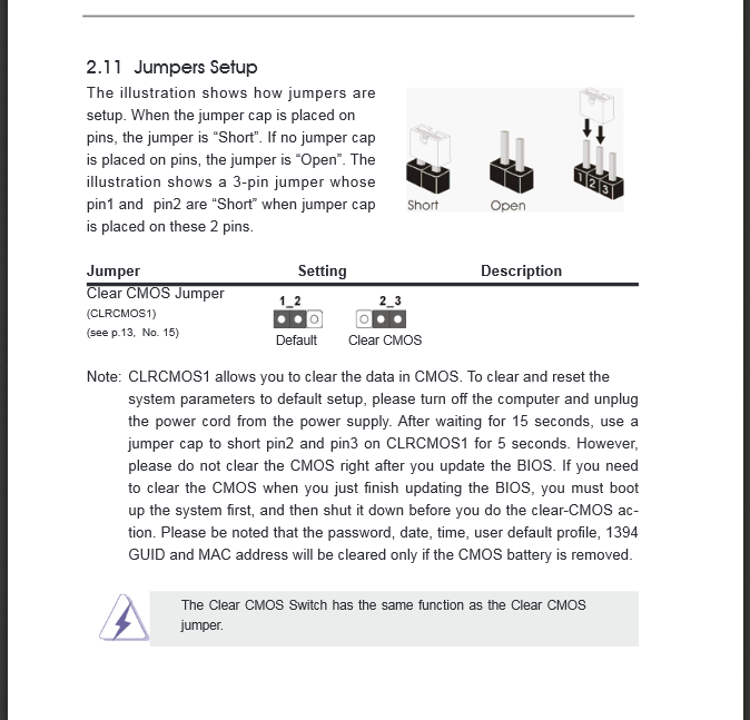

Batterie und Strom über Nacht raus.
Notfalls hab ich die Anleitung hier, wenn du was wissen willst. Sollte sich aber herunterladen lassen.
Entschuldigung mein Englisch ist leider grottig, versteh ich das richtig, dass ich den Knopf stromfrei 15 Sekunden gedrückt halten muß?
rechner aus, netzkabel raus, 15 sekunden warten, jumper für 5 sekunden auf pin2 und pin3.
Für ClearCmos muss du den Rechner abschalten und vom Netzkabel trennen. 15 Sekunden warten. Dann den Jumper auf pin2 und pin3 auf CLEARCMOS 1 für 5 Sekunden stecken um kurzzuschließen.
Ok erledigt, Prozessor taktet wieder normal, vielen Dank.:)
