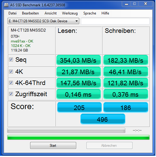

mir ist aufgefallen das die Leistung meiner SSD´s gewaltig in den Keller geht sobald diese an den Marvell Controller meines MB´s angeschlossen sind ?!
Die Crucial M4 z.B kommt dann auf diese mickrigen Werte,

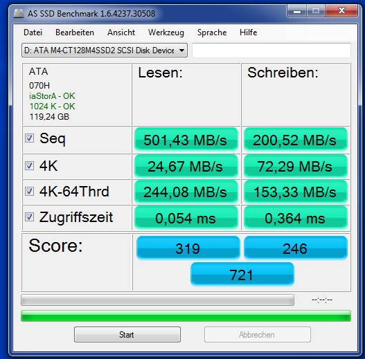

Wenn die SSD hingegen an dem Intel Controller hängt komme ich auf folgende Werte,
Frage nun, ist der verbaute Marvell Controller so schlecht das er die SSD so massiv ausbremst?
Es ist ein altbekanntes Phänomen, dass dieses Zusatzcontroller nicht die volle Leistung bringen, liegt oftmals an der schlechten Anbindung mit nur einer PCIe-Lane.
Deshalb sollte man SATA3-SSDs immer am Chipsatz-SATA3 anschließen.

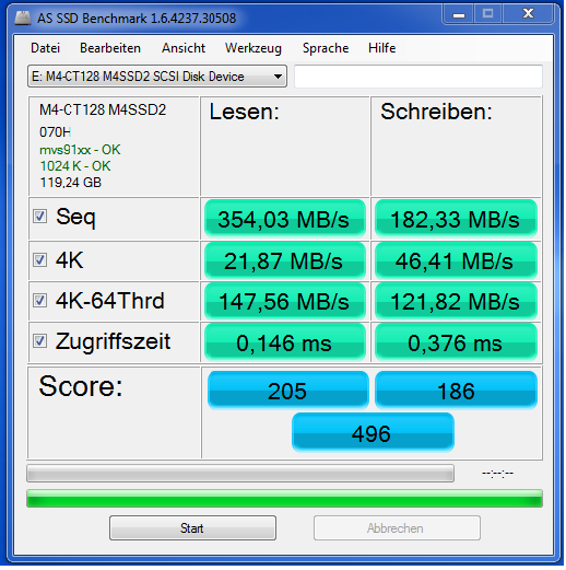

Hier noch ein kleiner Test mit AS SSD zum Thema:
Da ist der Marvell an meinen Gigabyte GA-Z77X-UD5H Board mit einer Samsung 840 Pro 128 GB der langsamste Anschluss:
1. Intel 6 GB/s
2. Intel 3 GB/s
3. Marvell 6 GB/s
