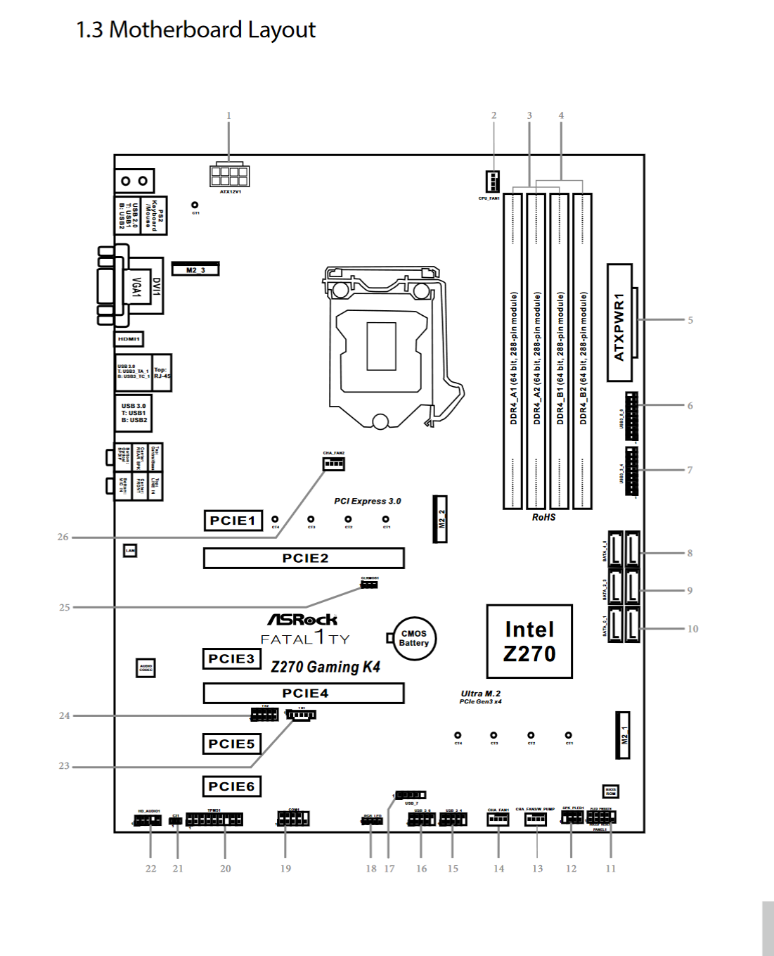

Es geht um dieses Mainboard: Asrock Fatal1ty Z270 Gaming K4
mit I5-6600
Nvidia 1080
Angeschlossen sind noch 4 normale SATA HDD
M2 Mushkin Pilot-E 2TB PCIE3.0x4
Problem ist die M2 wird nicht erkannt weder im Bios noch im Windows 10.
Neuste letzte Bios ist drauf hab ich überprüft und im Bios ist alles auf Auto was mit SATA, AHCI zu tun hat.
Bisher wurde nur der M2_1 getestet unten rechts siehe Bild. SATA_5 ist nicht belegt.
Hat noch jemand eine Idee?
Edit wir testen jetzt den M2_2 Slot der unter der CPU ist ob dieser funktioniert.
Kann der aktiv sein, wenn alle anderen 4 aktiv sind?
(Restriktion des Chipsatzes auf Lanes)
ich weiß es nicht
If M2_1 is occupied by a SATA-type M.2 device, SATA_5 will be disabled.
If M2_2 is occupied by a SATA-type M.2 device, SATA_0 will be disabled.
Auch, wenn es da genau anders herum steht, könnte es daran liegen.
Also erstmal die SATA Platten abklemmen und dann testen, ob es geht.
Reaktionen: Celinna und Zwirbelkatz
NVME PCIE die hier
so im M2_2 Slot gings sofort, trotzdem danke für die Hilfe. Warum der M2_1 nicht geht ka
