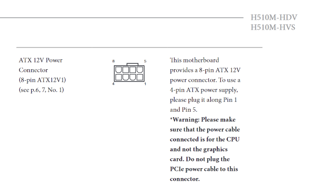

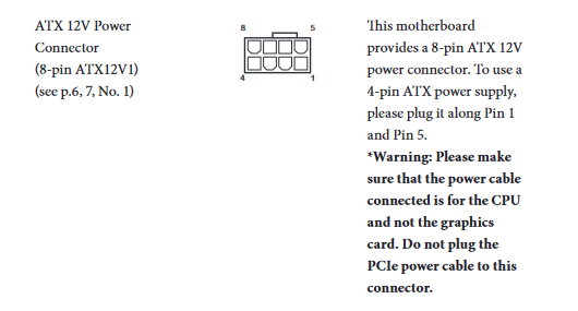

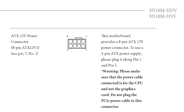

Netzteil auch richtig angeschlossen?
Inbesondere, weil das Netzteil nur 1x4Pin CPU hat.
Es geht nicht darum was die CPU braucht.
@br3adwhale jup, genau gleich ist die CPU nicht, sie hat auch 4mb cache anstatt 2. Ist mir auch aufgefallen. Krass wäre wegen einer solchen Kleinigkeit ein Betrieb nicht möglich.
Ich hab den G5905T mal bestellt und were berichten. Kann den morgen bereits abholen.
@Sunweb jup, ist richtig angeschlossen, man kann es garnicht verdrehen. Laut doku sollte 4pin an 8pin vor allem bei so einer kleinen CPU keine Probleme verursachen.
PS: Wieso sollte es nicht darum gehen was die CPU verbraucht? Hab bis jetzt auch nur gelesen dass 8Pin nur benötigt wird wenn die CPU ordentlich Saft zieht.
Weils darum ging ob das Netzteil richtig angeschlossen ist.
@schidddy joa ich hab einige Jahre einen übertakteten i7 920 an einem 400W Netzteil mit nur einem 4-Pin statt 8-Pin betrieben, das Teil säuft deutlich mehr Strom als dieser Celeron. Daran wirds unter Garantie nicht liegen.
Aktuell hab ich auch 2x 8-Pin auf dem Board und nur einen davon angeschlossen, läuft wie Butter.
//edit: ja okay es geht dran ob richtig und nicht wieviele jetzt hab ichs auch verstanden 😜

@schidddy
es darum, dass der 4 Pin richtig auf dem 8 Pin angeschlossen ist.
