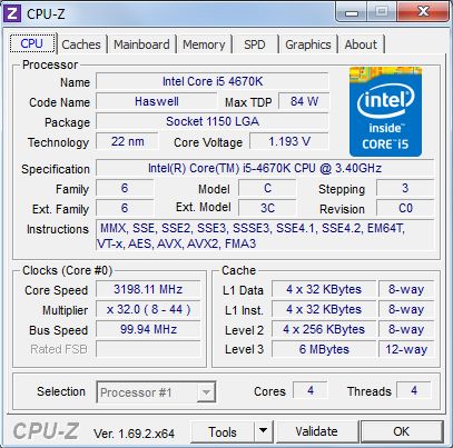

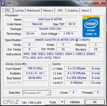

Also hier mal ein Screen mit OC (leider hat er nur auf 3,2 GHz runter getaktet, aber der vcore ändert sich nicht. Auch nicht bei 2,7 oder 0,8 GHz)

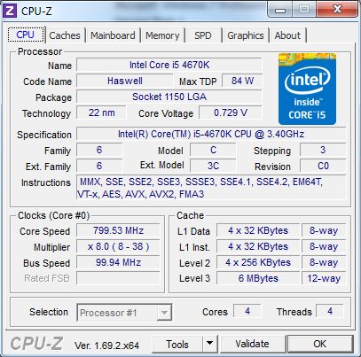

Hier ein Screen ohne jegliche Einstellungen
und schau an, er geht mit dem vcore runter.

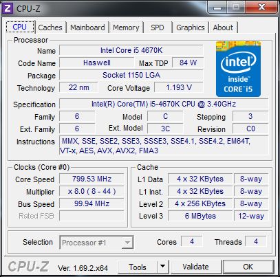

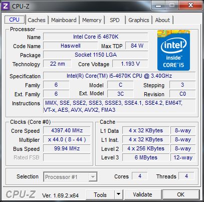

So hier noch mal:
Habe nicht genacht außer den Turbo auf 4,4 GHz anzuheben und Offset-CPU-Voltage auf + 0,01 zu stellen.
max. Last:

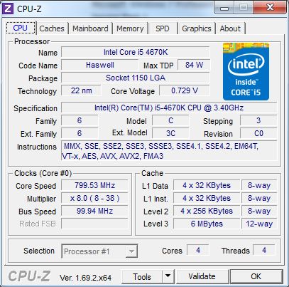

min Last:
und jetzt bleibt der vcore bei 1,19V. Was kann ich da machen dass die Spannung auch wieder automatisch abgesengt wird?
