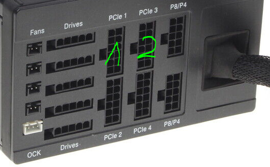

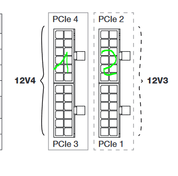

Du solltest auch eine RTX 3070 an dem MultiTail Netzteil,
an den empfohlenen Anschlüssen (Handbuch) mit zwei separaten Kabel anschließen.
Empfehle dir aber mal als im Voraus:
Besorg dir ein geeignetes Netzteil und überprüfe das Ganze damit (Nägel mit Köpfen).
Silent_Warrior5 schrieb:
DARK POWER PRO 11
Watt?
Jeweils ein Kabel an PCIe1 und PCIe3
oder PCIe2 und PCIe4.
Aber falls falsch, wird das allein wohl dein Problem nicht sein.
