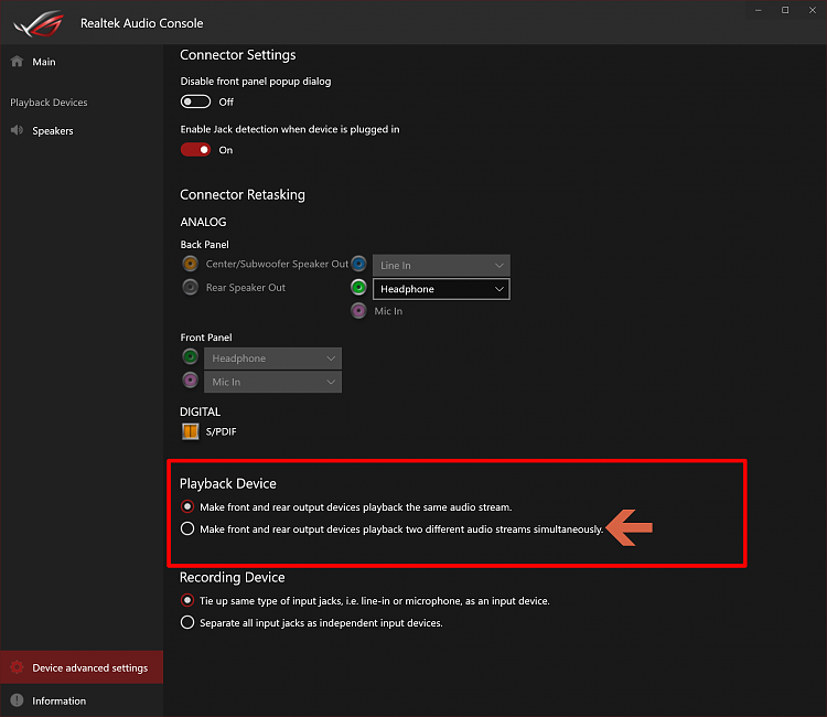

Diese Option fehlt bei mir

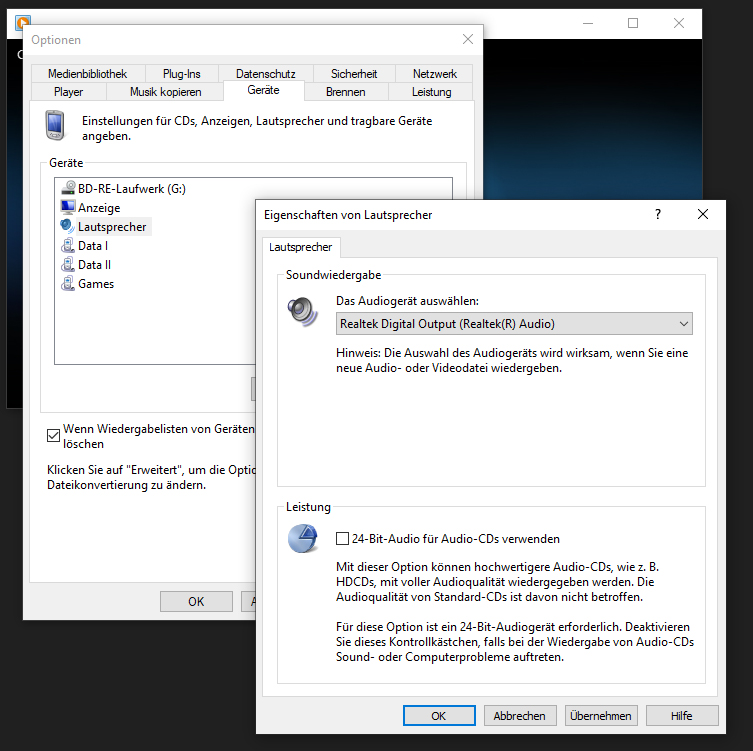

eigentlich muss man doch nur in den Sound Einstellungen von Windows das aktuelle Gerät zur Wiedergabe auswählen, oder in der jeweiligen Anwendung z.b. Mediaplayer das Ausgabegerät dafür einstellen

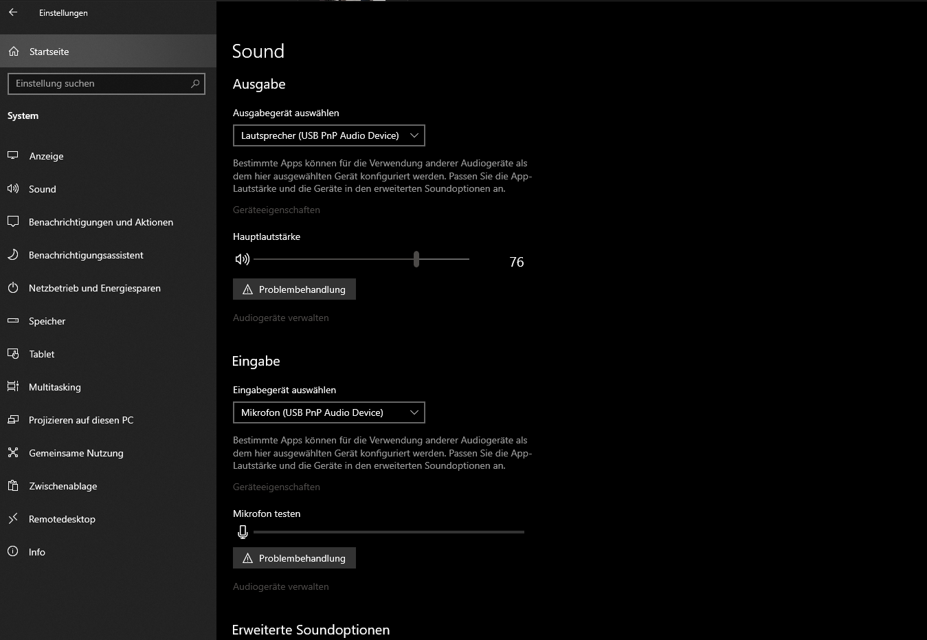

Dein Problem habe ich bei meinem ASRock B550 PG Velocita mal simuliert und habe den gleichen Effekt wie du. Es sind keine zwei Geräte vorhanden. Das ganze ist mir bisher noch nie aufgefallen, weil ich für das Headset nicht die Front Eingänge benutze sondern eine externe USB Soundkarte für 13€, dadurch habe ich keine seltsamen Schwankungen in der Mikrofon Lautstärke im Teamspeak und kann ausserdem die Läutstärke zum Hören gleich am Regler verändern.
Das ist das Ding was ich verwende ( sehr guter Klang ) die Nahimic Effekte werden aber trotzdem auch darauf angewendet

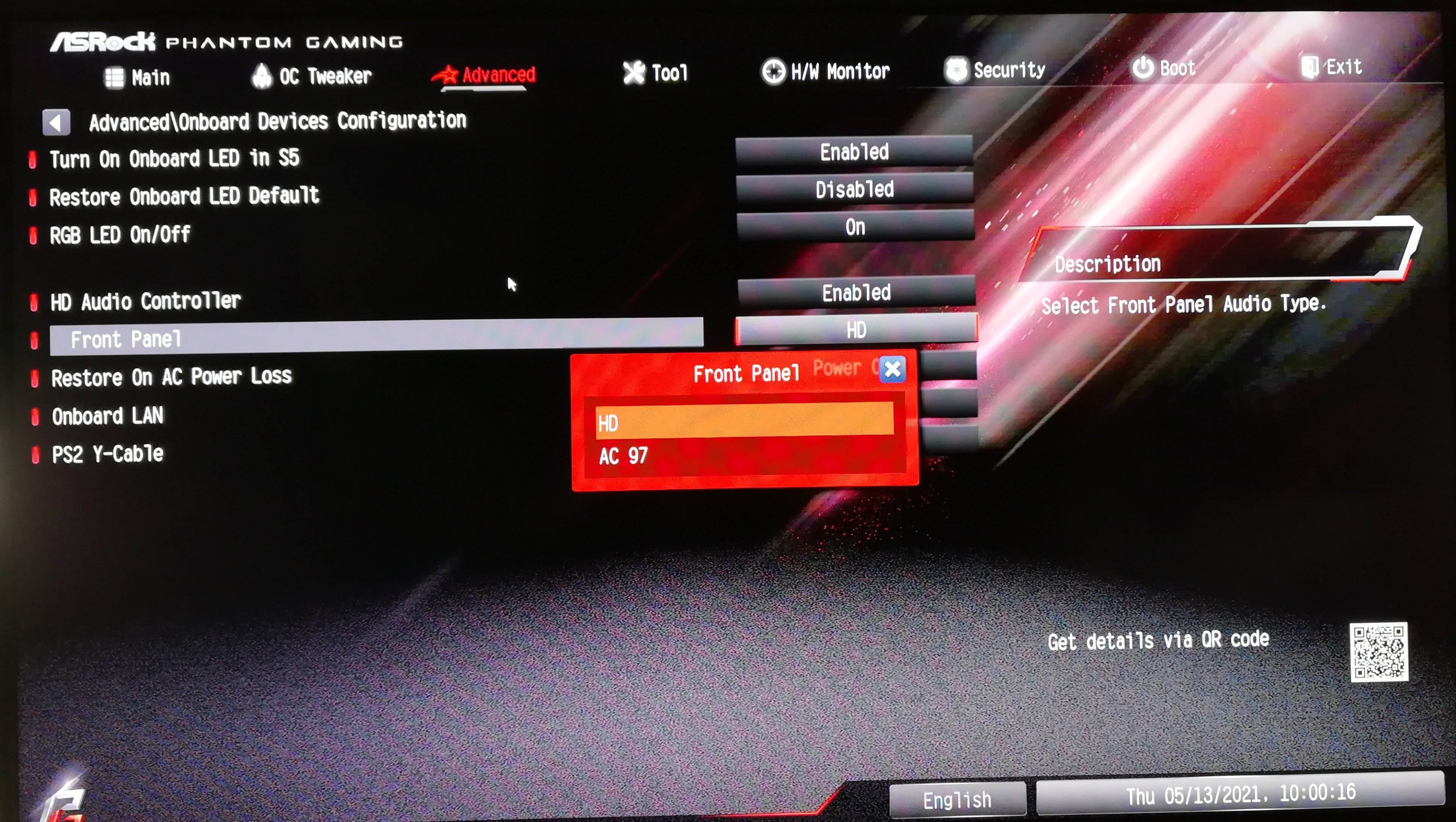

Vielleicht macht es einen Unterschied, wenn du im Bios das Front Panel von HD auf AC97 umschaltest
