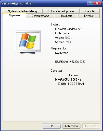

Hab hier oben erwähntes Mobo und 2 CPUs zum einen den
P4 3,06/512/533 und
P4 3,0/512/800
Wenn ich den 3,06 einsetze läuft er nur mit 1,6.
Der 3Ghz läuft nur mit 2Ghz, hierbei hatte ich auch den FSBJumper umgestellt auf 800.
Dachte mir ich flashe mal das neueste bios (1.70) allerdings hat das leider auch nichts gebracht, noch immer dasselbe...
Die CPUs laufen jeweils mit dem richtigen FSB aber der Multi stimmt scheinbar nicht, im Bios steht bei Multi "locked" lässt sich also auch nicht nach unten verstellen?

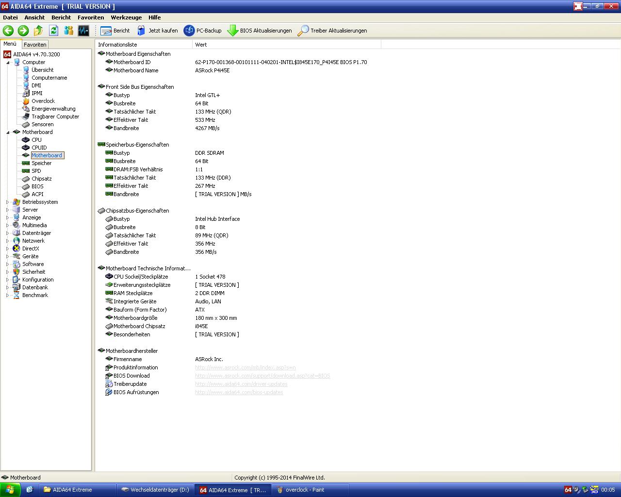

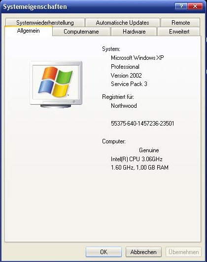

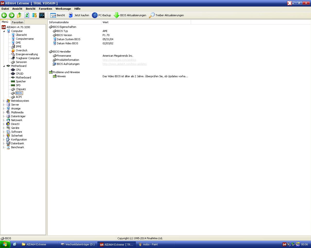

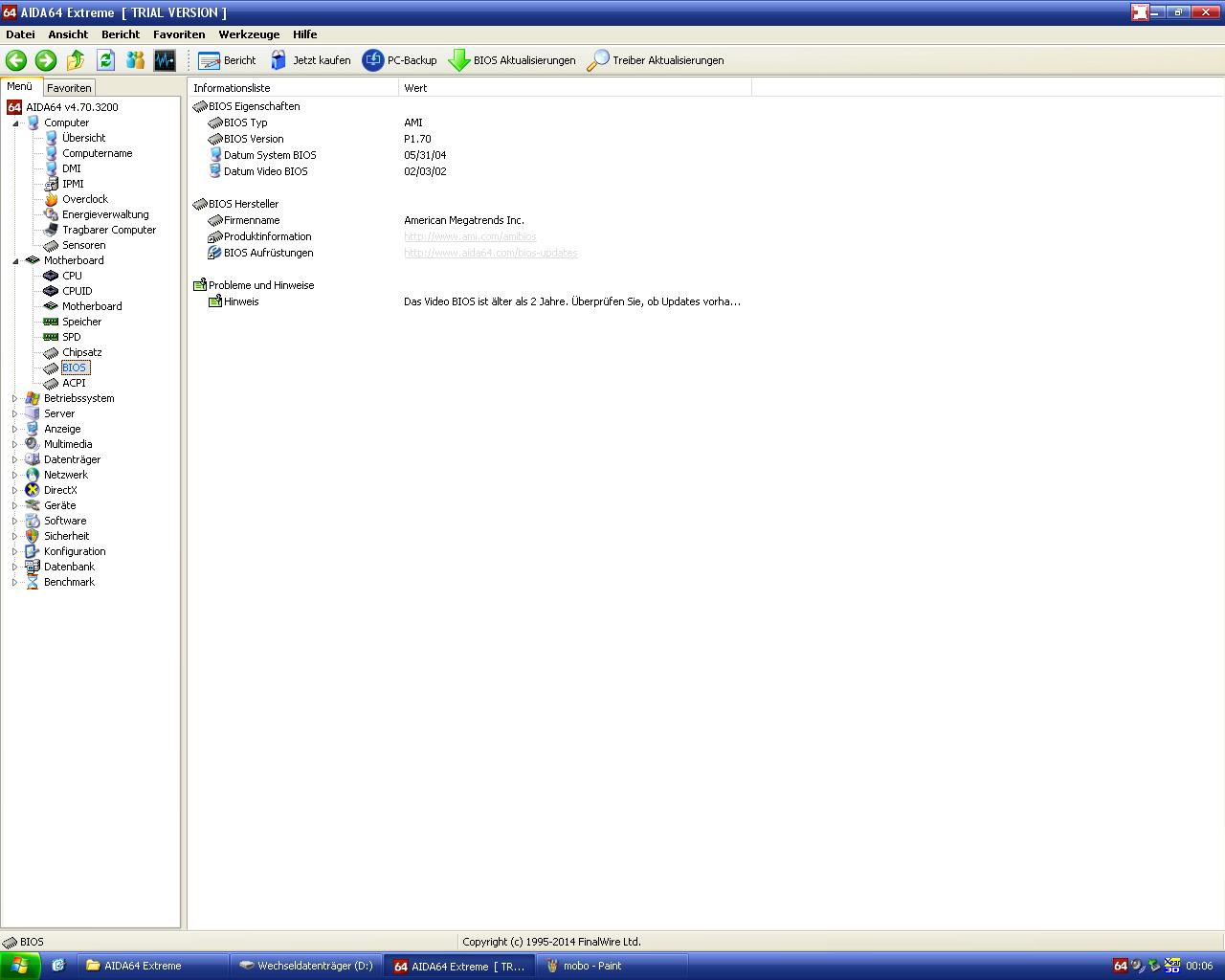

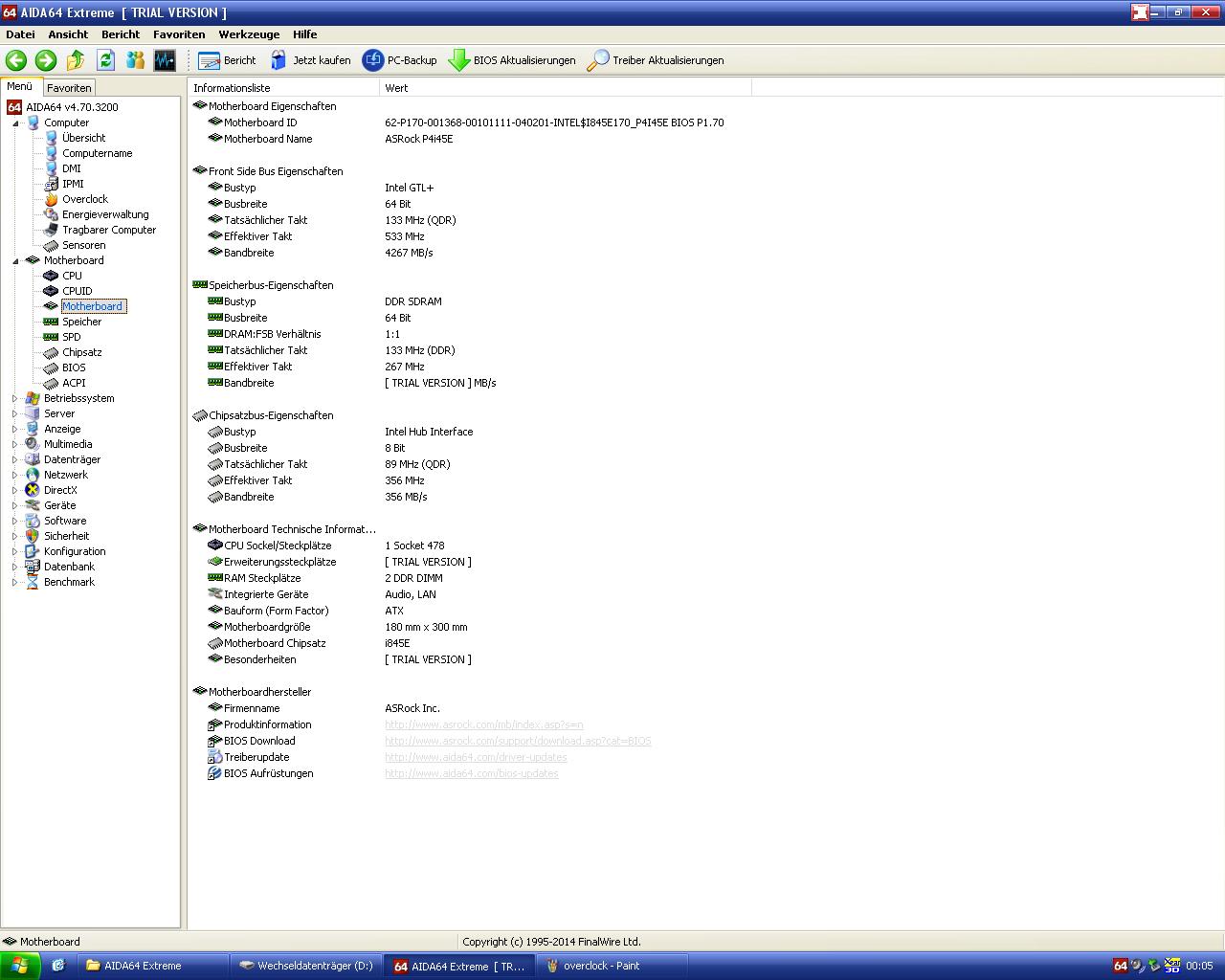

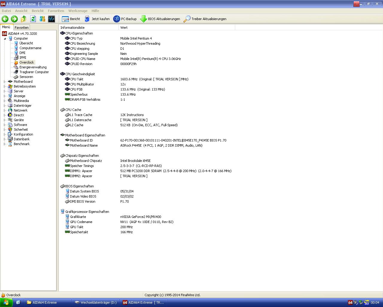

Hier noch ein paar Screens:
Hallo
Wie ist denn die genaue sSpec der CPU?
3.06 GHz /533 mit Steppng D1 -> Multi sollte 23 sein und nicht 12... sehr eigenartig.
Edit: Läuft der andere P4 3.00 GHz/800 evtl. nur mit 133 MHz Bus?(Also trotz OC)
Der hat nen Multi von 15 und mit 133 MHz wären es dann 1.99 GHz.
SL77P
Genau...
Nein der läuft schon mit FSB200 respektive 800 nach umstecken des Jumper allerdings nur mit 10x200!
Das merkwürdigste ist in meinen Augen das Bios hat nen Schalter für Hyperthreading und diese CPUs waren die ersten mit HT also kann es eigentlich damit umgehen erkennt sie aber nicht, das ist doch total unsinnig?!
SL77P ist ein mobiler P4, der hat Speedstep ;) und geht erst unter Last hoch. Prime und CPUz mal laufen lassen.
Top, hab ich übersehen! -.-
Läuft aber weiterhin mit 1,6Ghz unter Last, aber trotzdem danke jetzt haben wir die Erklärung warum das Board den nicht erkennt!
