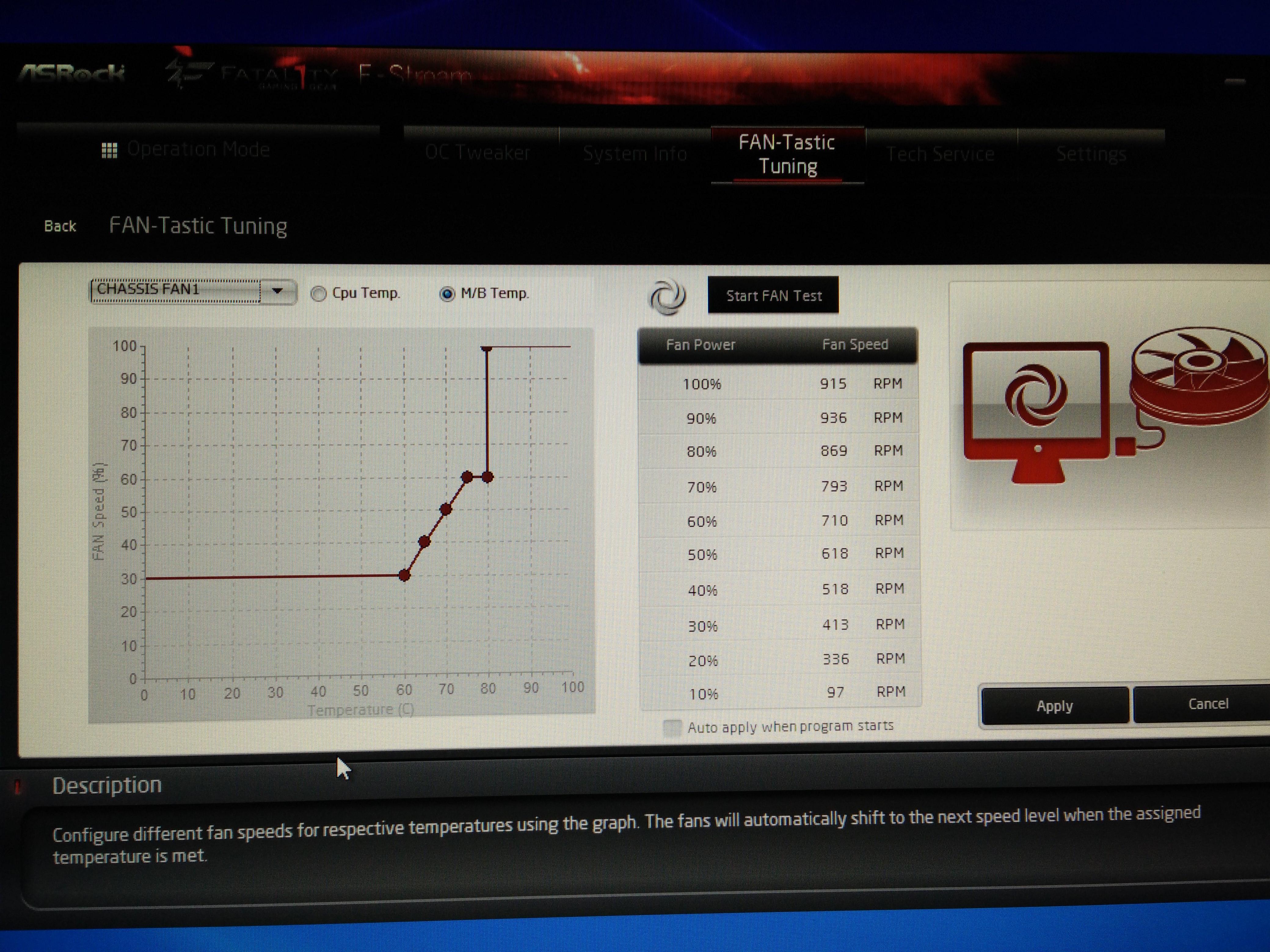

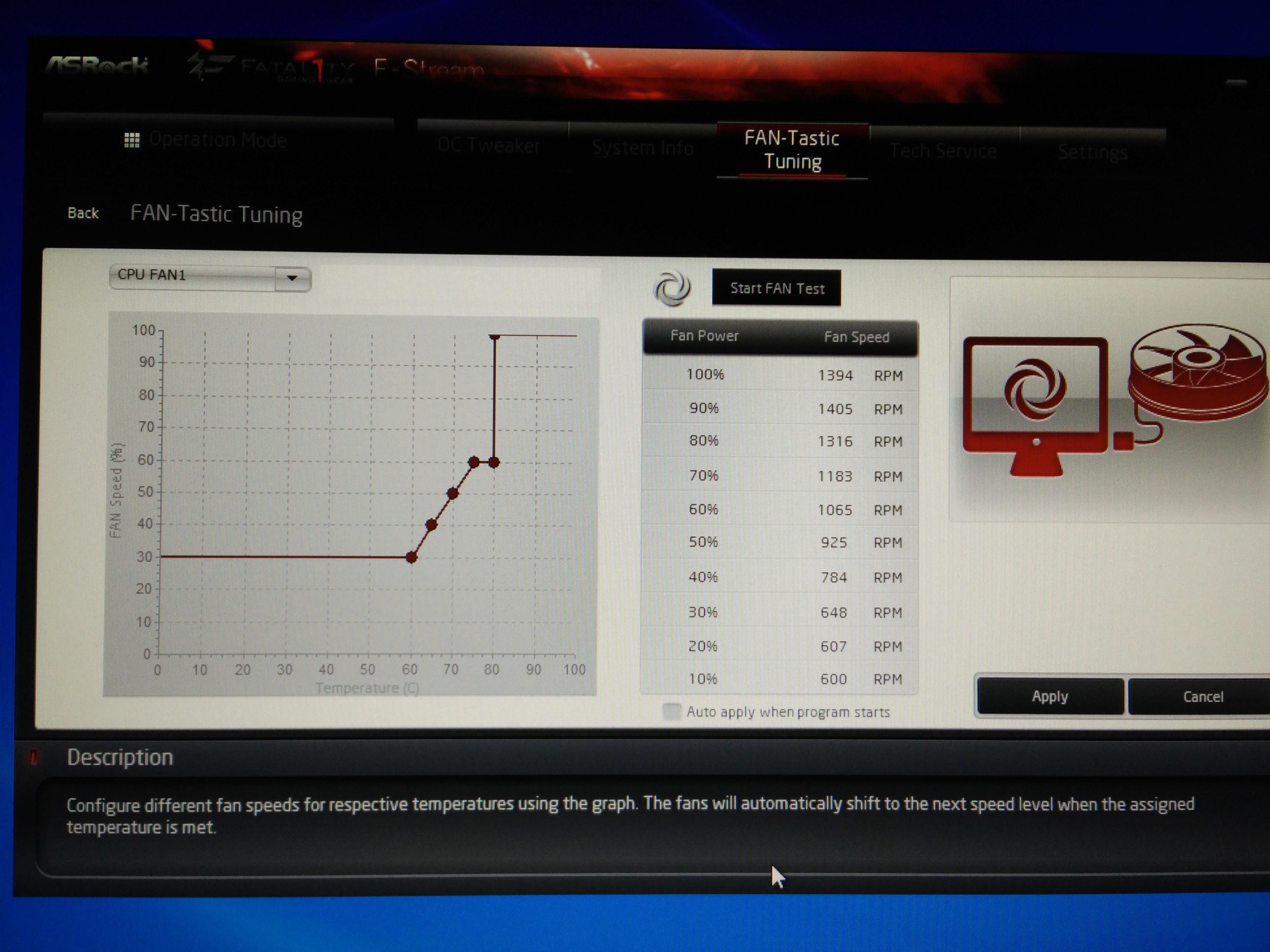

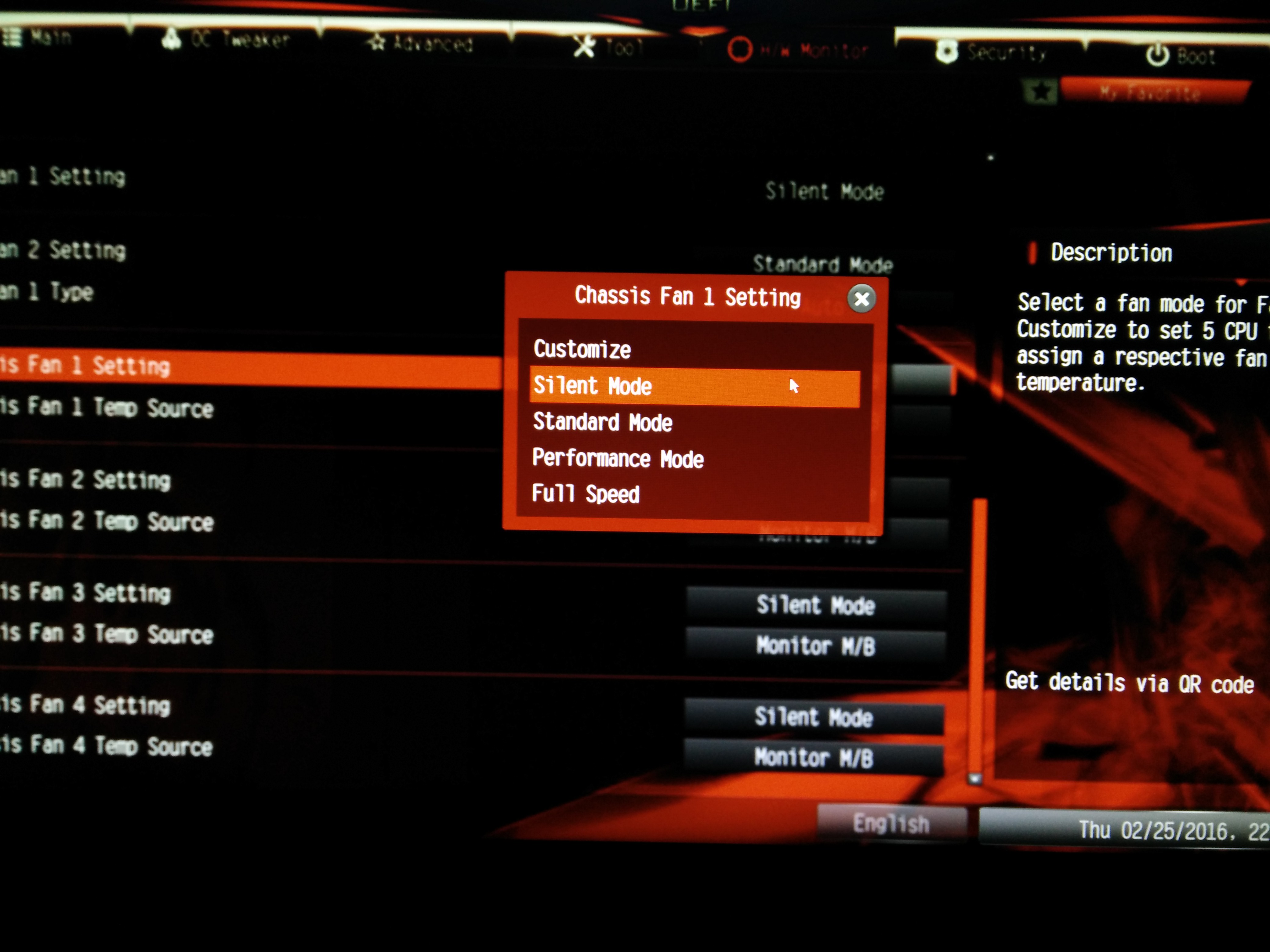

ChaFan1 kann ich ebenso regeln, wie man auch der Grafik entnehmen kann. Ist der erste Lüfter vorne am Gehäuse.

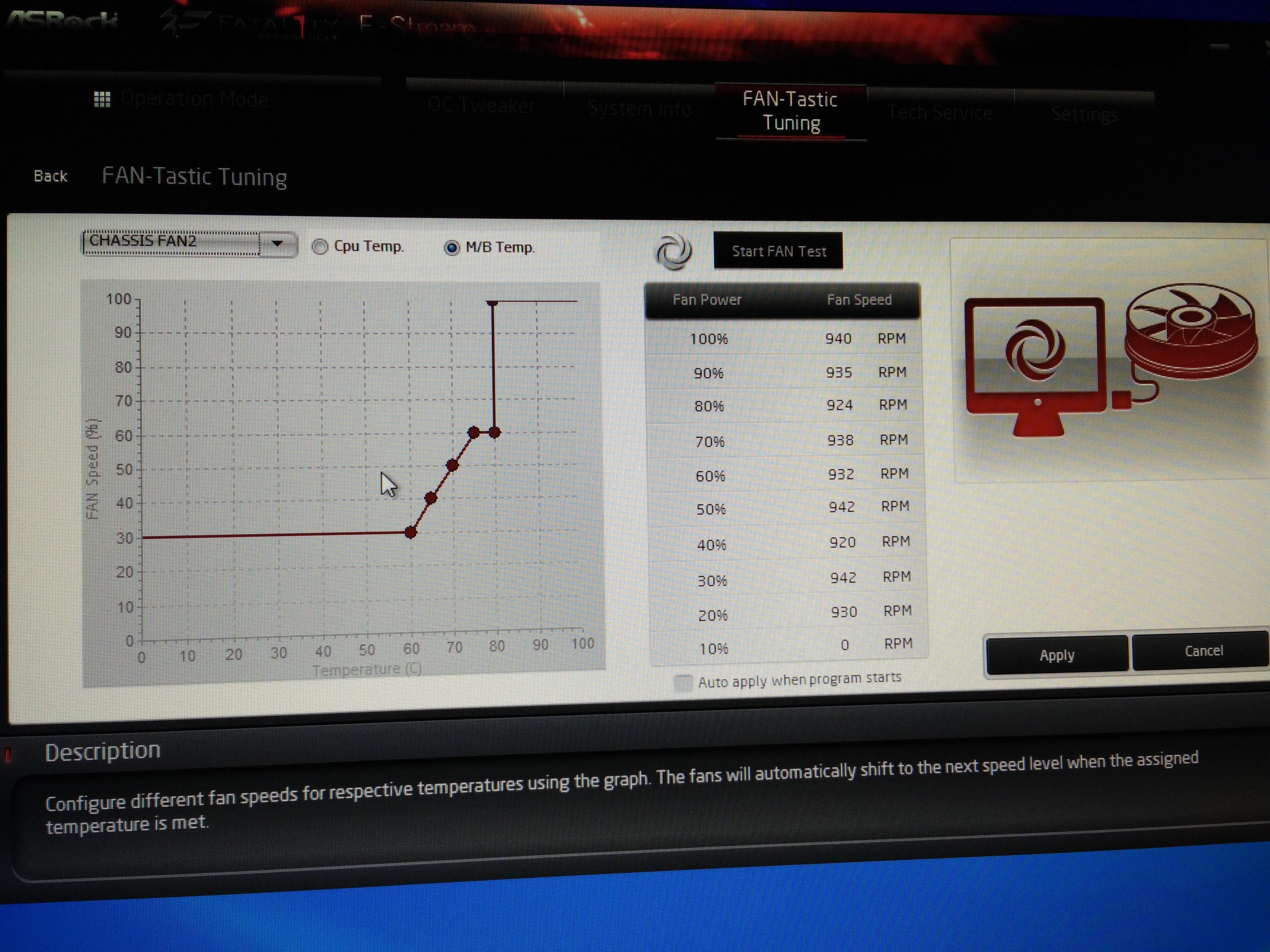

ChaFan2 lässt sich nicht mehr regeln über das Mainboard, wie man auch an der Grafik sieht, ist der zweite Lüfter vorne am Gehäuse.

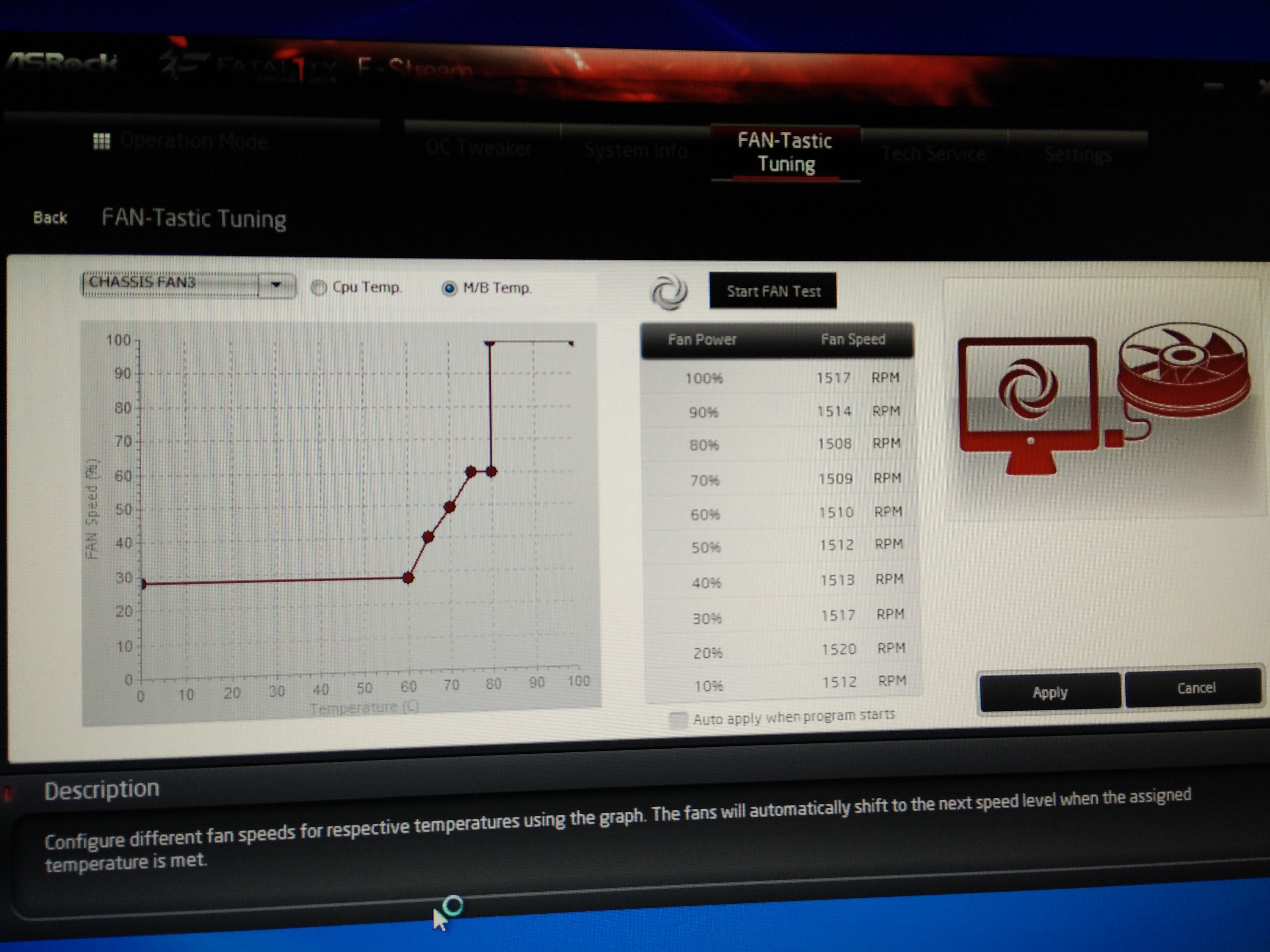

CahFan3 lässt sich auch nicht regeln über das Mainboard siehe Grafik, ist der Lüfter hinten am Gehäuse.

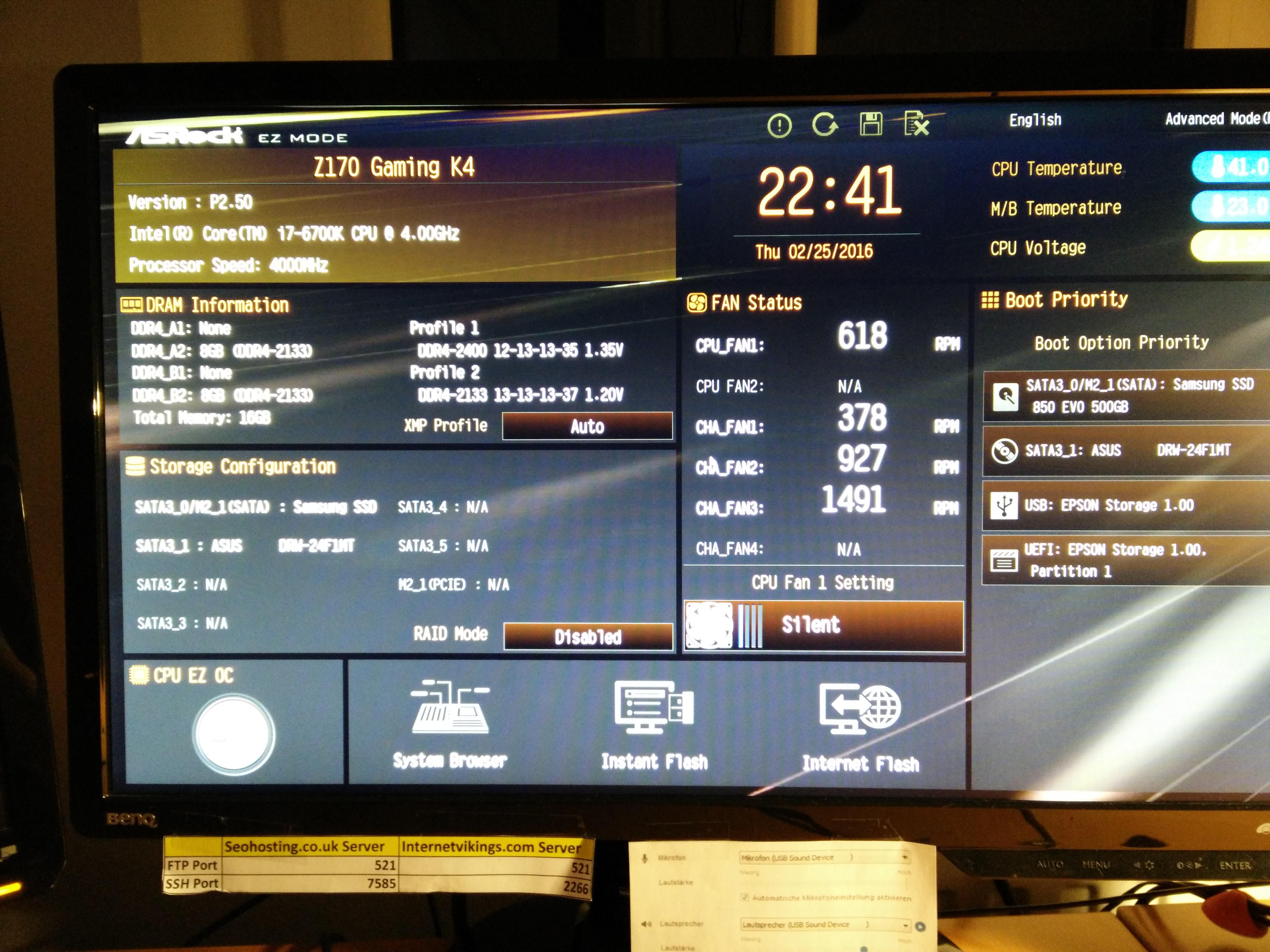

Laut deinen Bildern 1 und 2 regeln sich die Lüfter 2 und 3 nach der Temperatur des Mainboards!
Stell es mal um auf CPU Temp und spiele auch mal etwas mit der Lüfterkurve!
Der entsprechende Lüfter sollte dann auch geregelt werden! Wie hoch ist denn eigentlich die relevante Mainboardtemperatur? Vielleicht liegt sie ja in einem Bereich, in dem die Lüfterkurve den entsprechenden Lüfter immer auf der selben Drehzahl laufen läßt!

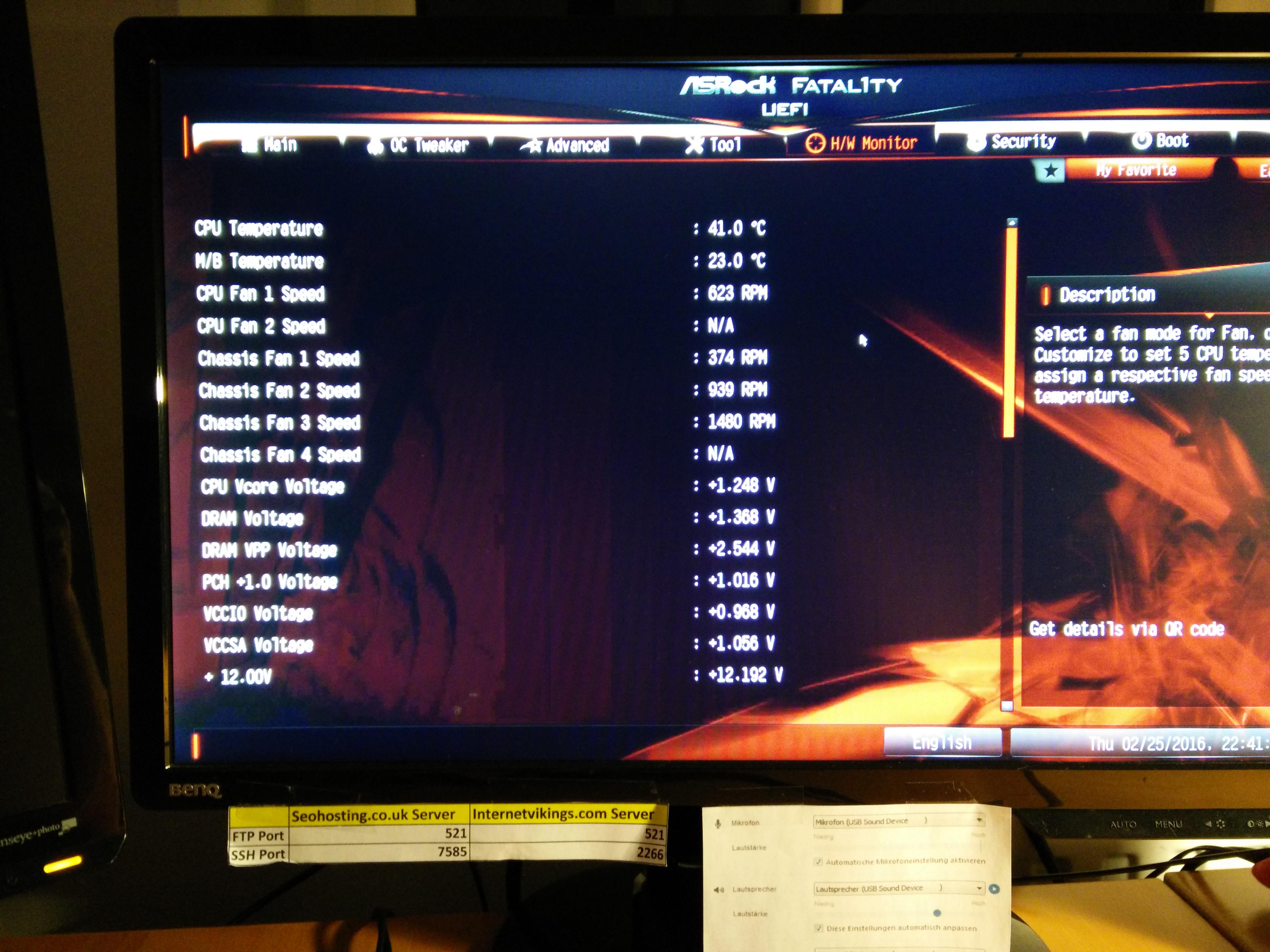

Mit der relevanten Mainboardtemperatur meinte ich die Temperatur von dem "relevanten" (der Sensor der gerade für die Lüftersteuerung hergenommen wird) Sensor, die in deinem Anwendungsszenario zum Tragen kommt!
Aktuell scheint sie ja bei 23 Grad zu liegen!

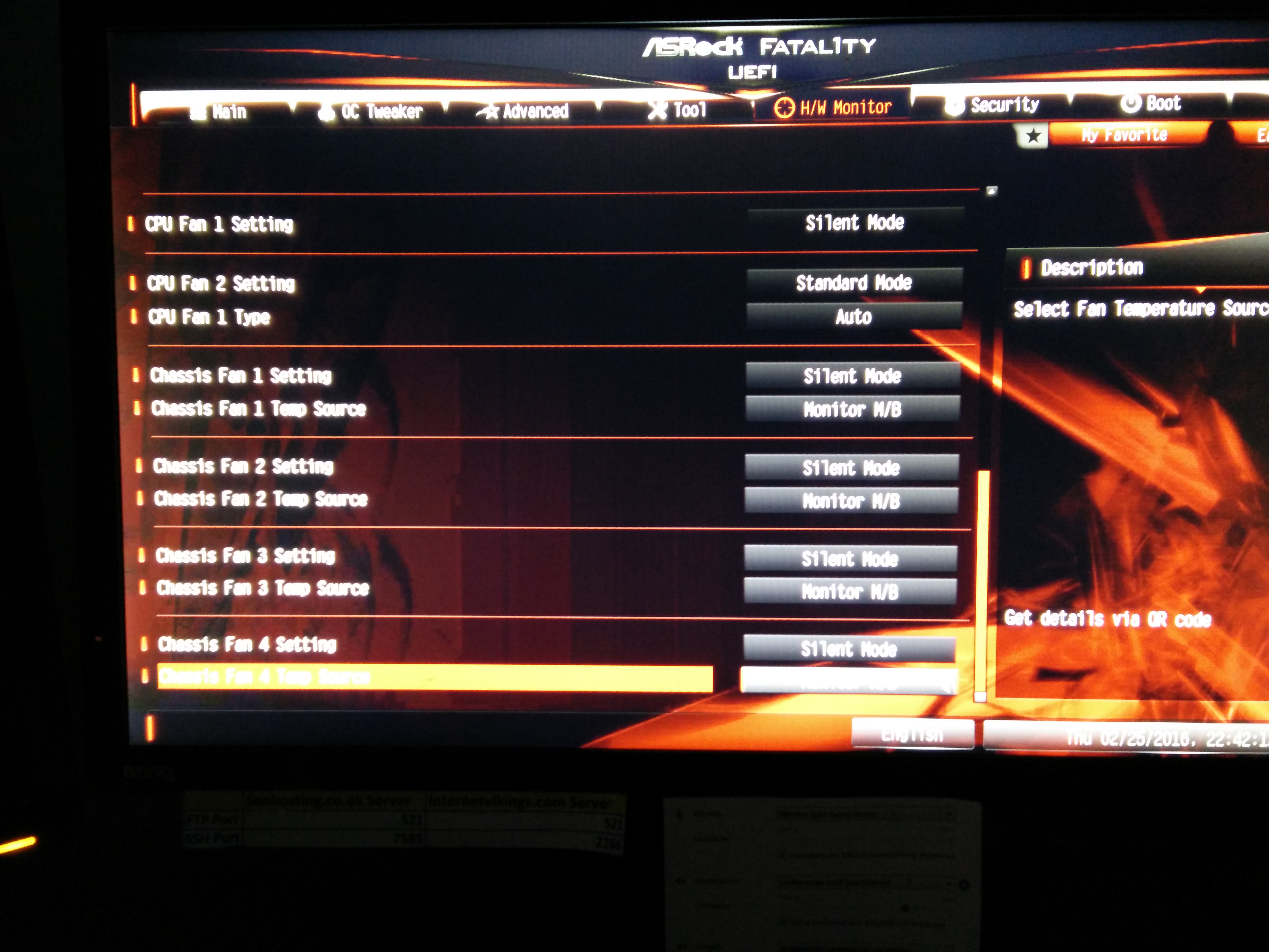

Was kannst du eigentlich im fünften Bild in der zweiten Zeile des BIOS unter "CPU Fan 1 Type" einstellen?
Wenn das Board nicht kaputt ist, dann sollte ein PWM- Lüfter auf jeden Fall an den anderen Anschlüssen regelbar sein!
Vermutlich denkt Asrock, daß heutzutage sich jeder nur noch 4pin- Lüfter zulegt und hat darauf verzichtet, bei den restlichen Fan- Anschlüssen eine spannungsgeregelte Lüftersteuerung mit anzubieten!
Sinnvoll wäre es, wenn es im BIOS einen Unterpunkt dazu geben würde, bei dem man die Steuerungsart umstellen könnte!
Was kannst du eigentlich im fünften Bild in der zweiten Zeile des BIOS unter "CPU Fan 1 Type" einstellen? --> Auto oder 4 PIN
Komisch ist bei CPU Fan1 habe ich Auto oder 4 PIN als Auswahl.
Bei CPU Fan2 habe ich Custmize, Silent Mode, Standard Mode, Performance Mode oder Full Speed zur Auswahl. Egal was ich aber hiervon auswähle, die Geschwindigkeit bleibt gleich.

Was hast du bei CPU Fan 1 Type eingestellt (schon beides getestet)?
Komisch finde ich, daß dieser Punkt in der zweiten Zeile unter "CPU Fan 2 Setting" steht, sich aber scheinbar auf den CPU 1 Fan bezieht (oder doch nicht?)!
