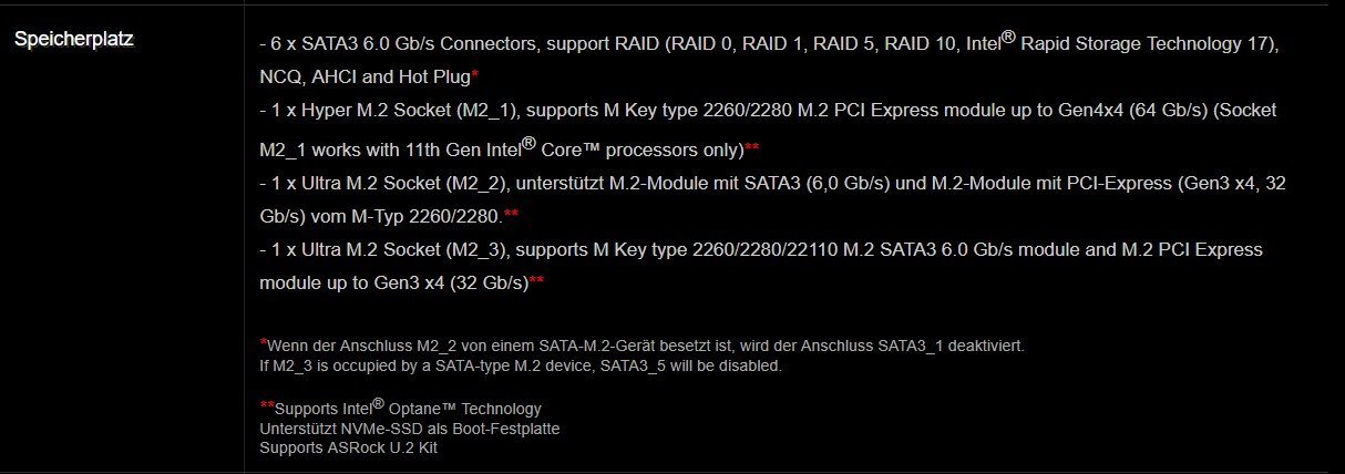

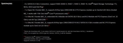

Das ist selbst in den vollen Spezifikationen nur an einer Stelle erwähnt. An der gleichen stelle werden oben 2 Steckplätze ohne Einschränkungen beworben

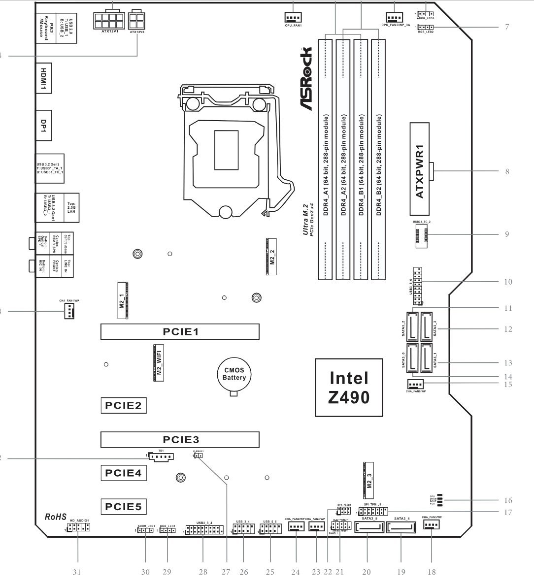

Aber das Board hat doch 3xM2 und nur einer fällt weg wenn kein 11th gen Prozessor installiert ist also sollten 2 M2 Nvme doch funktionieren oder is mir da was entgangen ?

Nach meinem Kenntnisstand funktionieren genau zwei und dann ist es auch egal, welches Protokoll, lediglich M21 benötigt eine CPU ab der elften Generation.

Also würde M2_2 und 2_3 zusammen funktionieren ?

M2 ist ein Formfaktor die gibt es sowohl als Nvme oder Sata.
Aber ja eine 990 pro sollte Funktionieren ohne probleme dann eben nur mit der entsprechenden Geschwindigkeit die der Slot hergibt.
