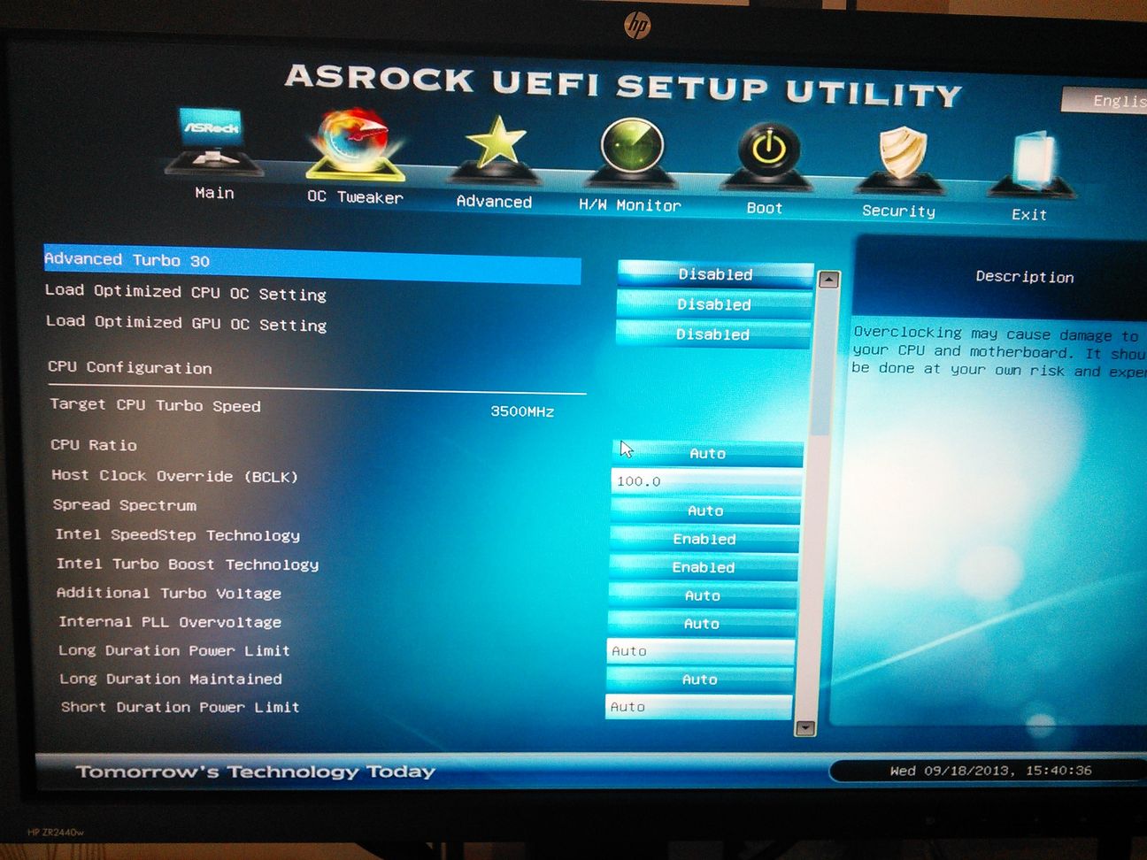

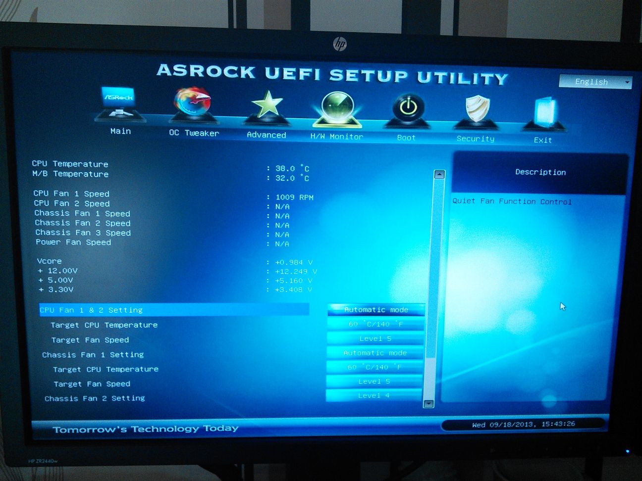

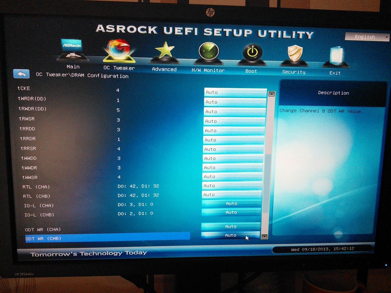

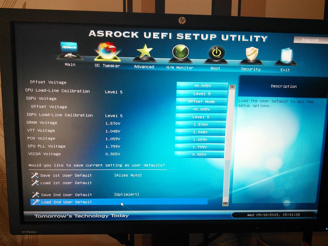

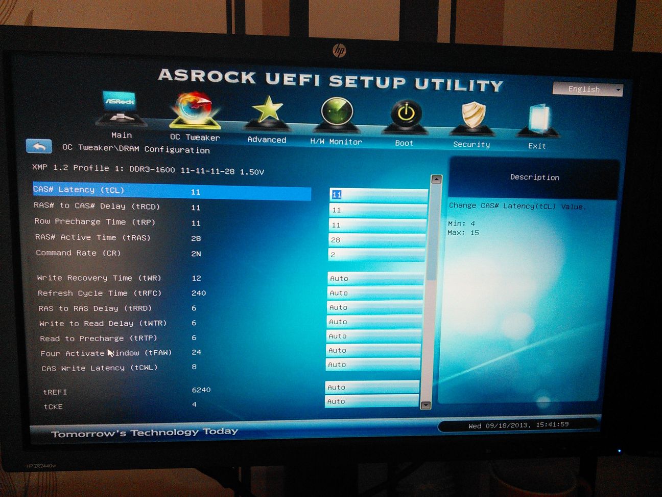

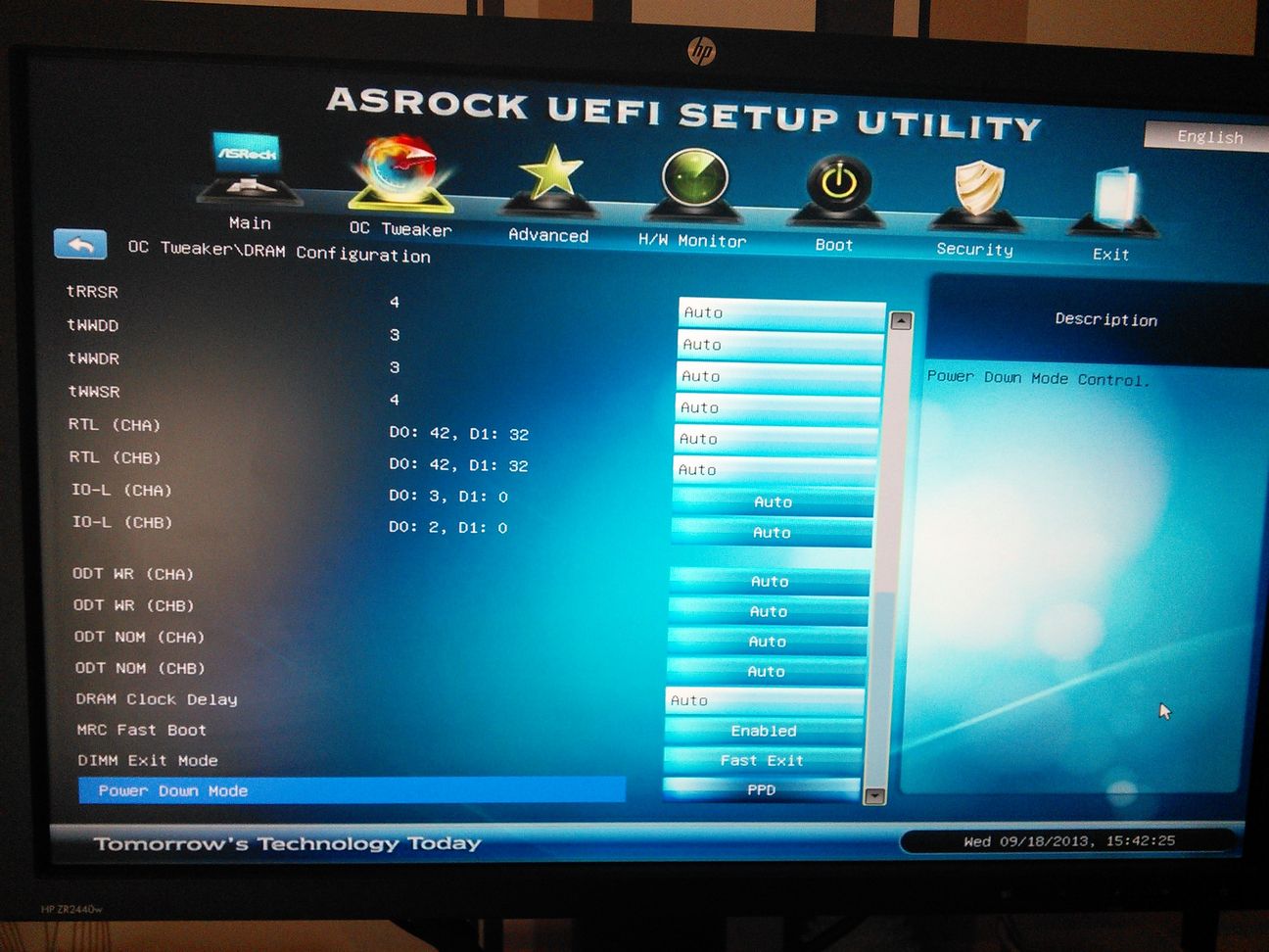

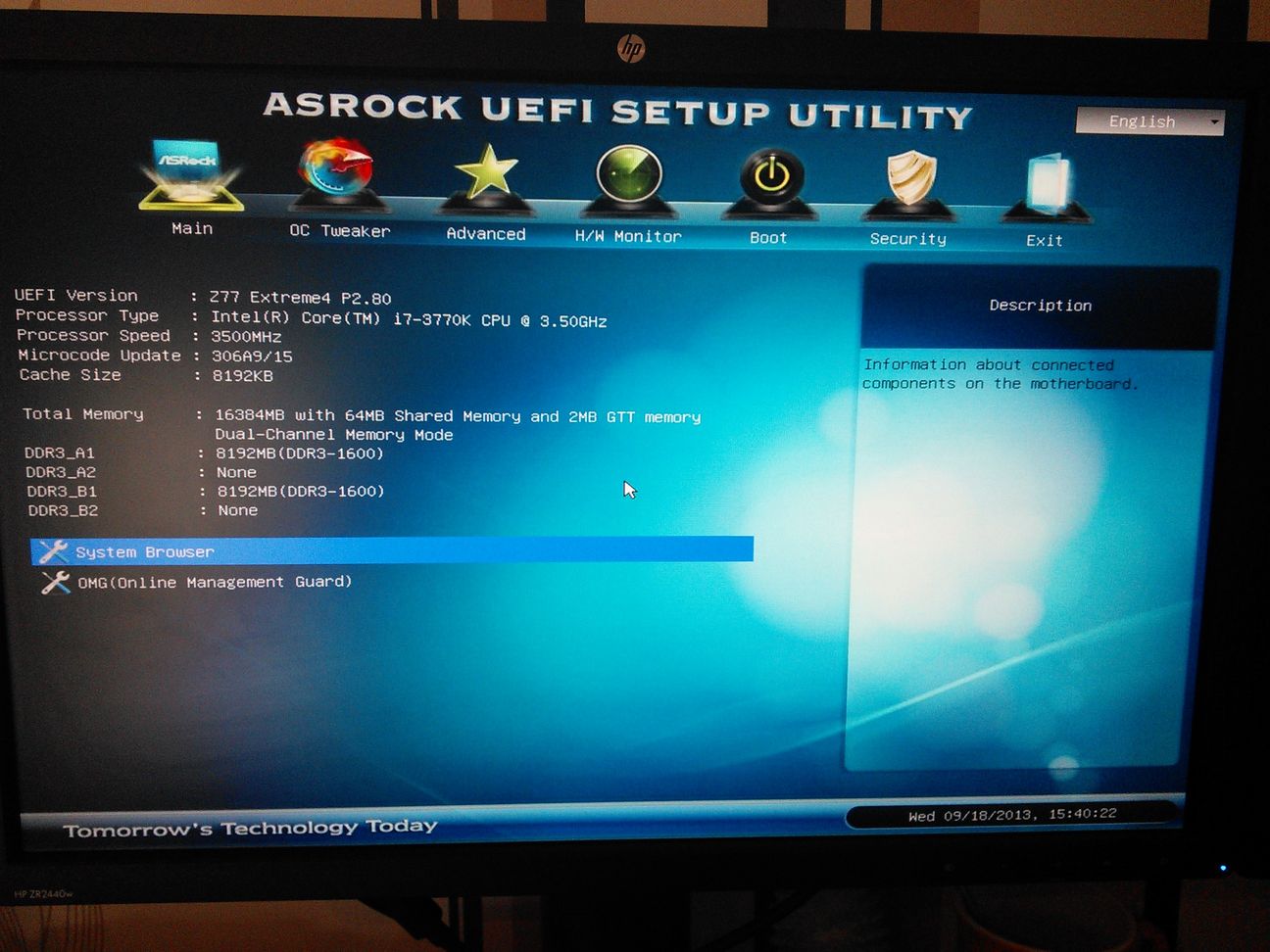

Hier noch Bilder von den UEFi-Einstellungen, vieleicht fällt ja jemanden etwas auf.

Teste den RAM mit manuellen Einstellungen. Kein XMP Profil, dann auf den werten des Herstellers.
CL11-11-11-28 und die Command Rate auf 2T. Bei 1,5 Volt und 1600MHZ.
MFG

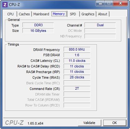

Habe ich jetzt eingestellt. Die CR lässt sich im UEFI allerdings nur auf "Auto, 1, oder 2" einstellen. Bei 2 zeigts UEFI 2N an - CPU-Z hier nach dem Reboot 2T:
Jap, habe gerade gesehen das es in einem Bild von dir auch schon so ist. Sorry... hab wohl das Bild übersprungen.
Die CR2 sind OK ob T oder N usw.... Also so läuft er auch nicht stabil? GPUZ Daten stimmen ja.

@ TE: Erhöhe testweise mal leicht die Vtt- sowie VCSSA-Spannung. Das sind eigentlich die relevanten Stellschrauben für den IMC (Integrierter Memory Controller in der CPU) - wenn auch i.d.R. bei RAM-OC interessant. Aber wir wissen ja nicht, inwiefern dein Board over- oder undervoltet.
Bei der VTT bist du mit den eingestellten 1,048 V eventuell schon recht knapp unterwegs, Intel Spec. sind 1,050 Volt. Bei meinem Z77 OC Formula sind bei VTT z. B. 1,057 Volt voreingestellt. Die würde ich an deiner Stelle auch einmal übernehmen. Die VCSSA-Spannung ist mit 0,925 Volt zwar @ Standard, aber mit 8 GB-Modulen wird der IMC stärker belastet als z. B. mit 4 GB-Modulen. Erhöhe hier mal 1-2 Stufen, also 0,933 - 0,938 Volt (sollten die Stufen wie bei meinem OCF sein).
Das von dir beschriebene Verhalten kenne ich 1:1 von meinem System auch - wenn ich es mit dem RAM-Takt übertreibe und der IMC nicht mehr will. Möglicherweise reagiert dein Exemplar selbst @ DDR3-1600 bei 16 GB schon so sensibel.
Und lass den RAM dabei mit dem XMP-Profil laufen - der Hersteller hat den RAM ja damit getestet und verkauft.

@Iceman021: Die VTT habe ich auf 1,057 angepasst - die VCSSA lässt sich bei mir allerdings nur in den schritten 0.925, 1.016, 1.107 & 1.200 einstellen.
