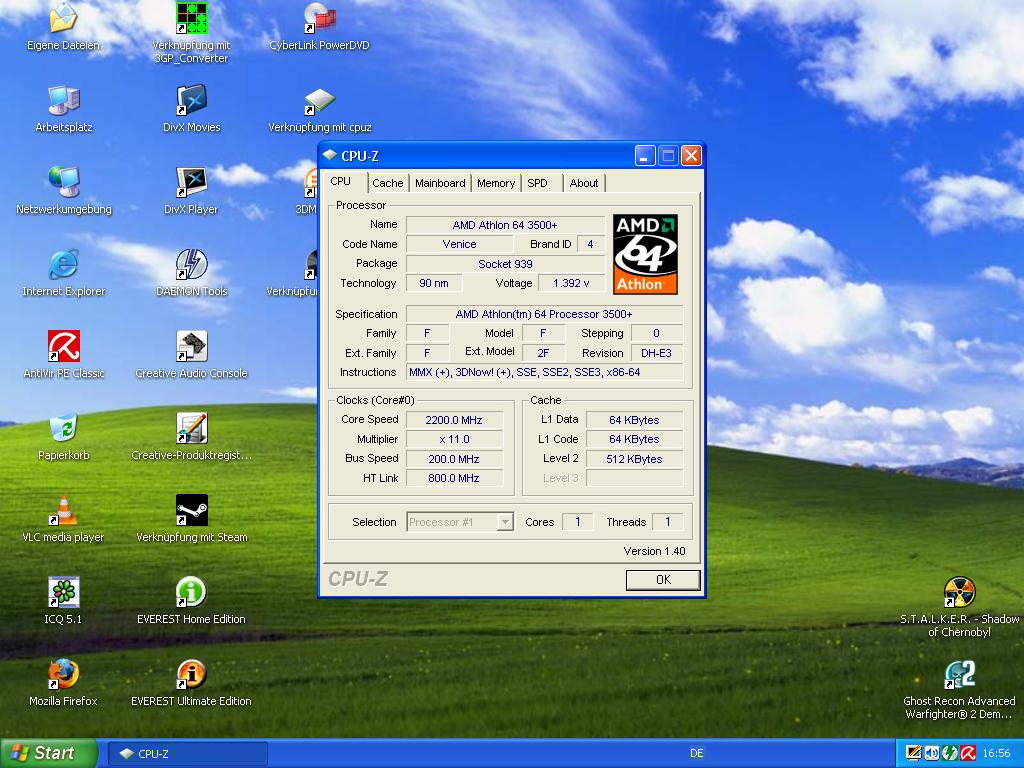

Mach es für alle einfacher und poste mal einen Screenshot von CPU-Z (so ähnlich wie bei mir im Anhang) dann kann man mal sehen was bei dir eingestellt ist.
MfG
PS: Bei Everest kommt es im übrigen auf die Version an 220 zeigt z.B. andere Werte an als Everst Ultimate .... Probier halt mal die neueren Versionen aus.

@heino1988:
So, wie es aussieht, laufen die beiden Riegel nicht im Dualchannel, wodurch die miese Performance erklärt werden kann. M.W. kann man beim DualSATA2 im Bios den Dualchannel-Modus manuell einschalten, versuche das mal. Im gleichen Zug stelle mal auf DDR400.
Ansonsten würde ich mich aufgrund der Mischbestückung nicht darüber wundern. Häufig genug funktioniert dann Dualchannel eben nicht.
1 Takt Commandrate klappt normalerweise nur bei 2 (möglichst gleichen) Riegeln, seh ich das richtig, dass du 2 512er und 1 256ger Riegel drin hast ?
Versuchs lieber ohne den 256ger.
PS : Mit 2 mal 512 sollte auch Dualchannel laufen.

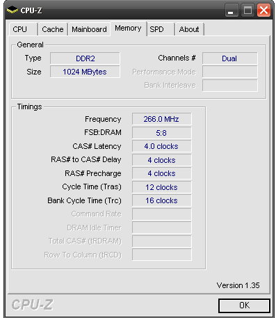

so habe mal jetzt nur die beiden 512mb speicher drinne dualchannel läuft nicht kann auch nichts auswählen :( hier noch zwei bilder
was kann ich da noch änder ?
währe sehr dankbar für verbesserungsvorschläge ;)

Hast Du mal die Rambänke getauscht? Ansonsten kann die Kombi Infineon/MDT auch schon dafür verantwortlich sein, dass es nicht geht.
Im Bios läßt sich bezüglich Dual-Channel nichts einstellen.
Achte auf die richtige Bestückung der RAM-Bänke (s. Handbuch).
Man sollte bei Dual-Channel auch immer RAM's vom gleichen Hersteller benutzen (s. auch Handbuch).
