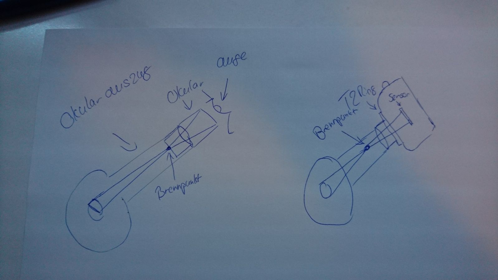

Die Spiegel sind in Ordnung. Ich weiß glaube ich woran es liegt. Der Okular Auszug ist für den Kamera sensor zu groß bzw der sensor zu weit vom Brennpunkt entfernt. Wenn ich ein Okular in den Auszug stecke, trifft der Brennpunkt genau auf die erste Linse des Okulars, richtig? So da mir aber der sensor zu weit vom Brennpunkt entfernt ist, kann die Kamera das Bild nicht richtig scharf stellen, richtig?

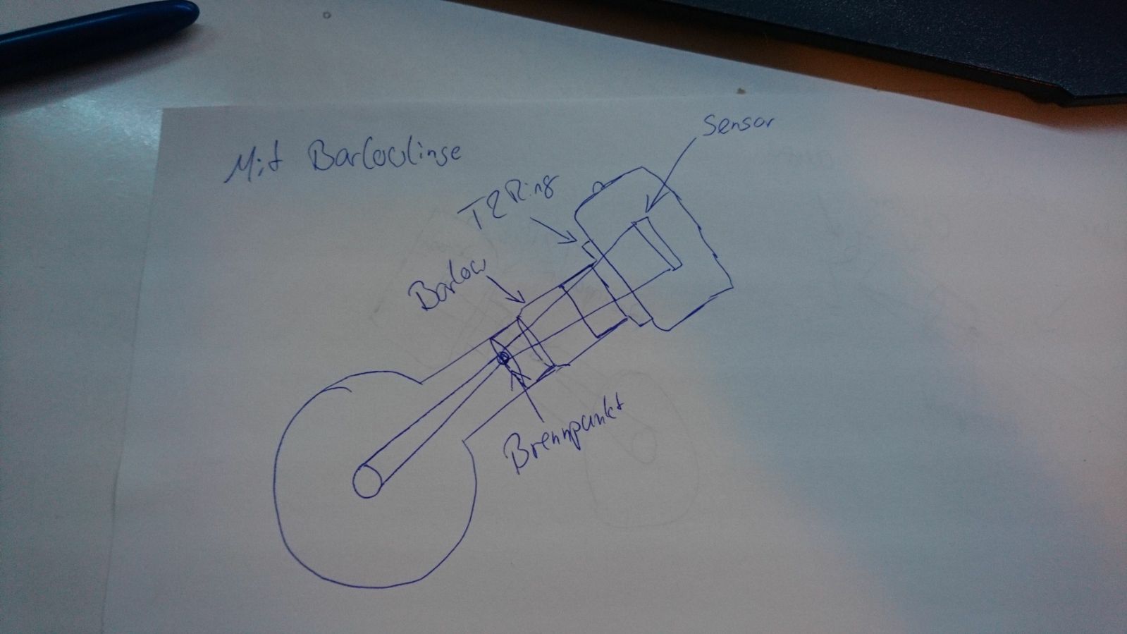

Ich muss zwingend eine barlowlinse einsetzen, damit der Brennpunkt auf dessen Linse trifft und diese der Kamera den Brennpunkt vergrößert oder liege ich da falsch?
mit Barlowlinse sähe das dann so aus
Naja, mit dem Barlow Element könntest du Glück haben und etwas erreichen, jedoch ist dann wieder ein optisches Element beteiligt und das kann das Bild wieder unscharf machen bzw. Farbfehler hervorrufen.

Der Brennpunkt liegt kurz vor der ersten Okularlinse, da das Okular das Bild aus dem Brennpunkt wieder vergrößert.
ja genau. und ohne barlowlinse oder okular, kommt der brennpunkt nicht in die nähe das Sensors der Kamera. Deswegen kann ich durch das reine Telekop nicht erkennen
schau dir mal die zwei bilder im 16# Post an und sag mir ob ich richtig denke

Also kurzer Auszug oder es klappt mit der Barlowlinse und du kannst damit leben :)
Bild zum Okular fast richtig (bei Wiki find man gute Informationen), Bild zur Barlow kann ich nicht beantworten, da mir die Funktionsweise hier noch nicht bekannt ist.
ja mit Barlowlinse ist es schärfer als je zu vor, jedoch noch immer nicht so scharf, wie es sein soll. Aber schonmal vielen dank
