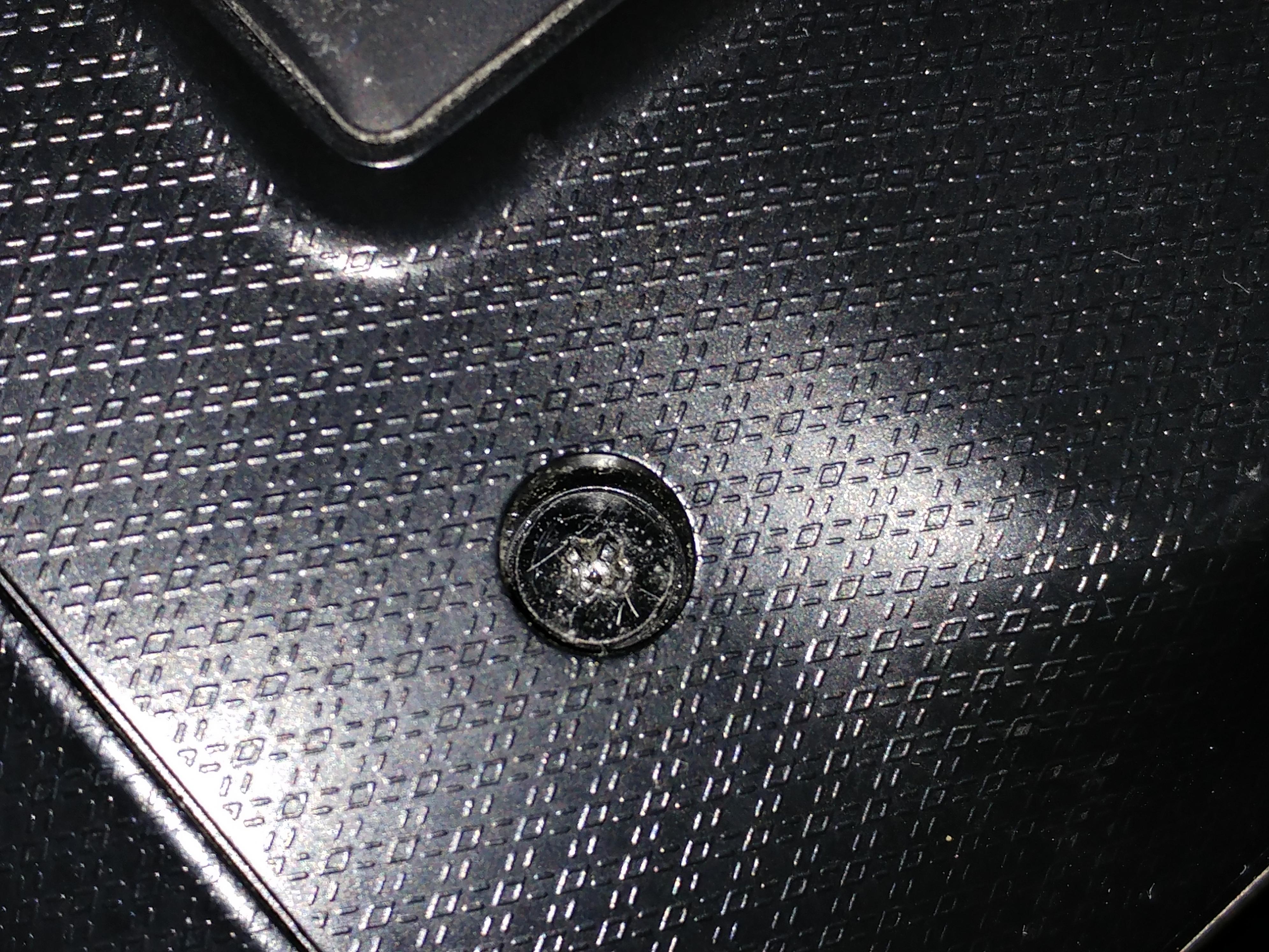

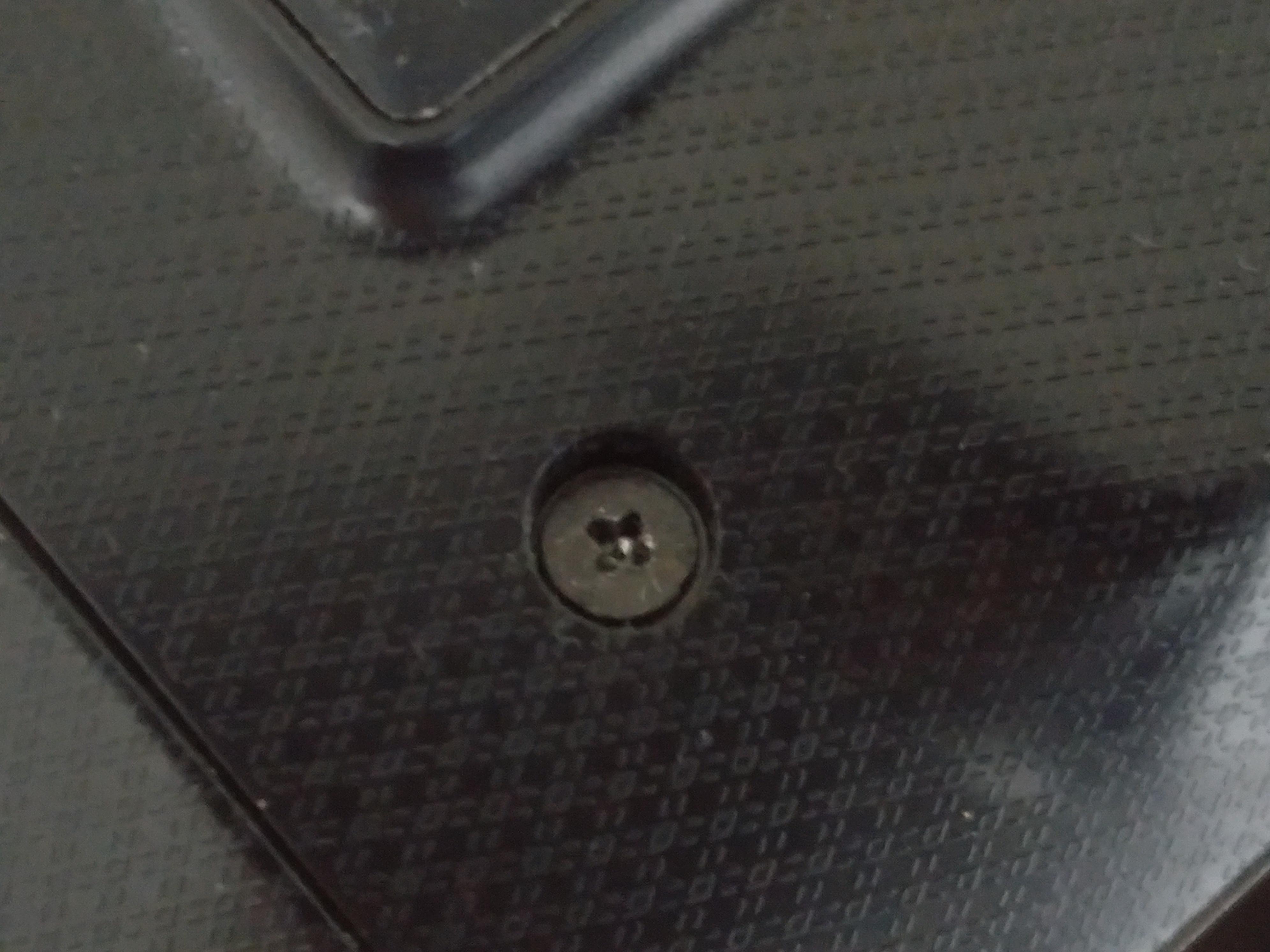

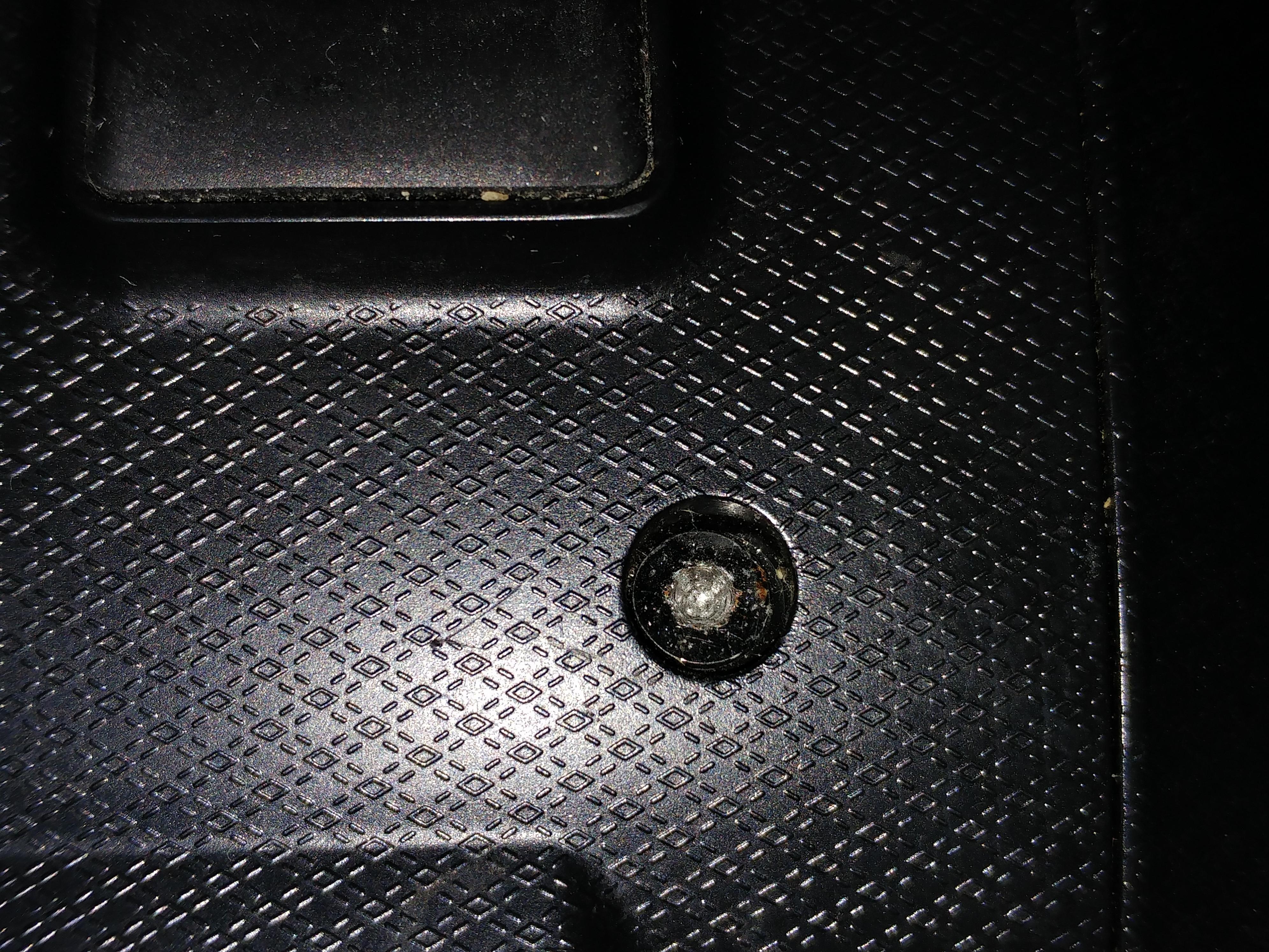

frohes fest euch allen, leider habe ich hier ein kleines problem mit meinem laptop. die schrauben sehen sehr abgenutzt aus, was sind das überhaupt für schrauben und wie bekomme ich die abdeckung nun auf? ist das so noch möglich?

als erstes besorgst dir einen PASSENDEN Kreuzschlitz, warscheinlich hast einen nicht passenden gehabt.....
mit diesen mit druck auf dem kopf versuchen vrosichtig zu lösen sobald du merkst das der wieder abrutscht, aufhören....
ansonsten leg ein Gummiband o.ä. zwischen Schraubendreher und Schrauben kopf wie hier
https://www.youtube.com/watch?v=gI88ty8qong
wenn alles nicht hilft kopf ausbohren.....
du brauchst einen PH(x), welche größe kann ich so nicht sagen....wenn der Schraubendreher kopf komplett in der Schraube bündig sitzt passt der.
Im Video ist ein PZ(x), unterschied / erkennbar das ein Kreuz eingeschlitzt ist.
https://de.wikipedia.org/wiki/Kreuzschlitzschraube
ein PZ dreher passt nur bedingt in eine PH schraube, die Kraftübertragung ist beschi... und du machst den Kopf rund.
eine schraube konnte ich sehr einfach mit einem ph 60 schrauben dreher lösen, aber diese beiden anderen sitzen zu fest.
aufboren kann ich nicht ohne akkuschrauber. gibt es noch andere möglichkeiten?

Wenn die Schraubenköpfe erstmal so aussehen wie auf den Fotos hilft nur noch ausbohren. Um das aber sauber hinzukriegen bräuchte man eine Ständerbohrmaschine oder etwas ähnliches, etwas wo man den Akkubohrer einspannen und dann mit einem Hebel genau senkrecht bohren kann. Bohrständer für Akkubohrer, weiß nicht, ob es soetwas gibt.
Normal nimmt man einen Linksausdreher für die Hand
oder Linksbohrer sehr langsam im Akkuschrauber...
Häufig reicht es, wenn der Bohrer sich leicht verklemmt
und man dadurch dann die Schraube einfach rausdrehen kann.
also eventuell vorher anbohren, falls nötig.
welchen bohrergrösse und welche grösse bei dem linksausdreher brauche ich?
Ich kenn deinen Laptop nicht.
Die Fotos sind ja nicht 1:1.
Also einfach nachmessen, Lineal oder besser Messschieber.
Vermutlich ca. 1 bis 2mm. Je nachdem wie groß dein ausgenuckelter Schraubenschlitz ist.
Wenn die Schraubenköpfe derartig ausgenuckelt sind, wird auch ein Linksdrall nichts mehr nützen. Wenn man mit 1-2 mm die Schraube anbohrt, kann man auch gleich mit 3 mm den Schraubenkopf ganz ausbohren. Dann das Plastikgehäuse abnehmen und den Rest von der Schraube mit einer kleinen Flachzange rausdrehen.
