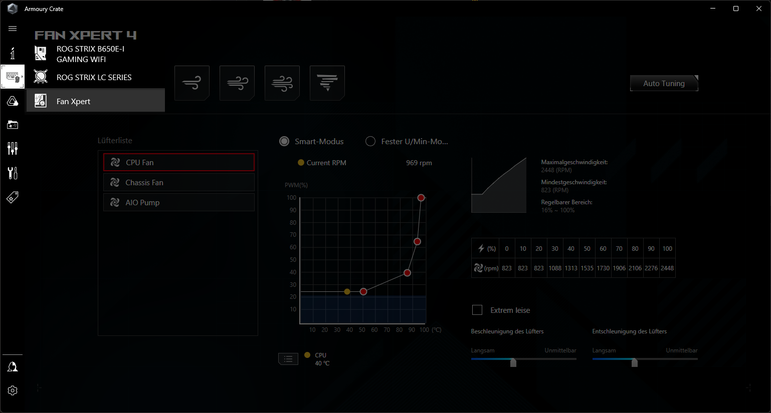

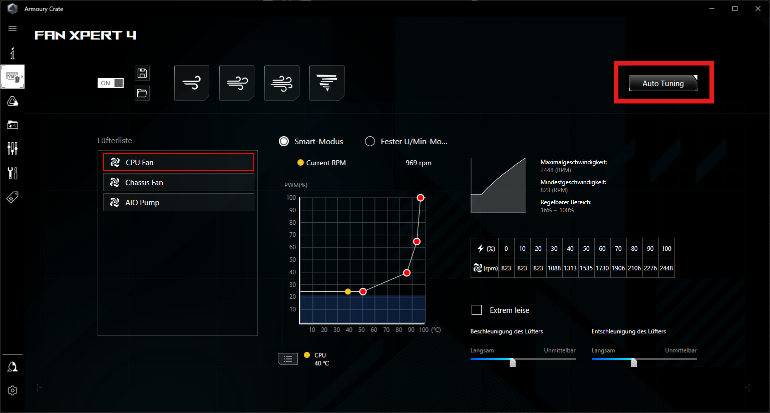

Weil Du erst mit Fan Expert das Auto Tuning ausführen musst:
Ist Fan Expert in der Armoury Crate nicht vorhanden, hast Du noch ein älteres Board und musst das mit der AI Suite machen.
