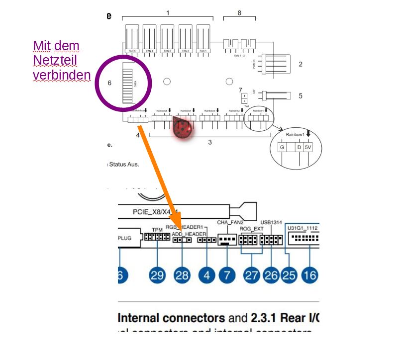

Wichtig - auf den fehlenden Pin beim Einstecken achten (Anschluss 28). Und der Hub braucht natürlich Strom vom Netzteil.
Joc schrieb:
Das Board hat einen ARGB(5V) Anschluss. Sollte also klappen.
Bei der Cooler Master auf das genaue Modell achten, gibt es als RGB oder ARGB Version. Welche hast du?
Die Lüfter der Masterliquid (TR4) sind voraussichtlich nicht ARGB (5V) sondern RGB(12V) und dürfen dann auf keinen Fall an den Hub.
Entweder du steuerst sie dann über die mitgelieferte Steuerung, oder sie kommen an einen 12V RGB Anschluss des MB z.B. der rechts daneben (Anleitung Anschluss 4).
Die ARGB(5V) Version der ML wäre diese: https://geizhals.de/cooler-master-masterliquid-ml360r-argb-mlx-d36m-a20pc-r1-a1869388.html
LG
Joc

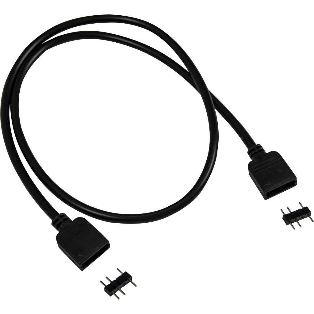

O.K. und mit diesem Kabel hast du den Hub (Anschluss 4 Gehäuse Handbuch) und MB (ADD_Header Anschluss 28 Mainboard Handbuch) verbunden und beim Einstecken jeweils auf den fehlenden Pin geachtet?
Dann müsste man mal sehen welche Aura Sync Software Version du nutzt.
ja genau, mit diesem Kabel verbunden und auf den fehlenden Pin wurde auch geachtet.
