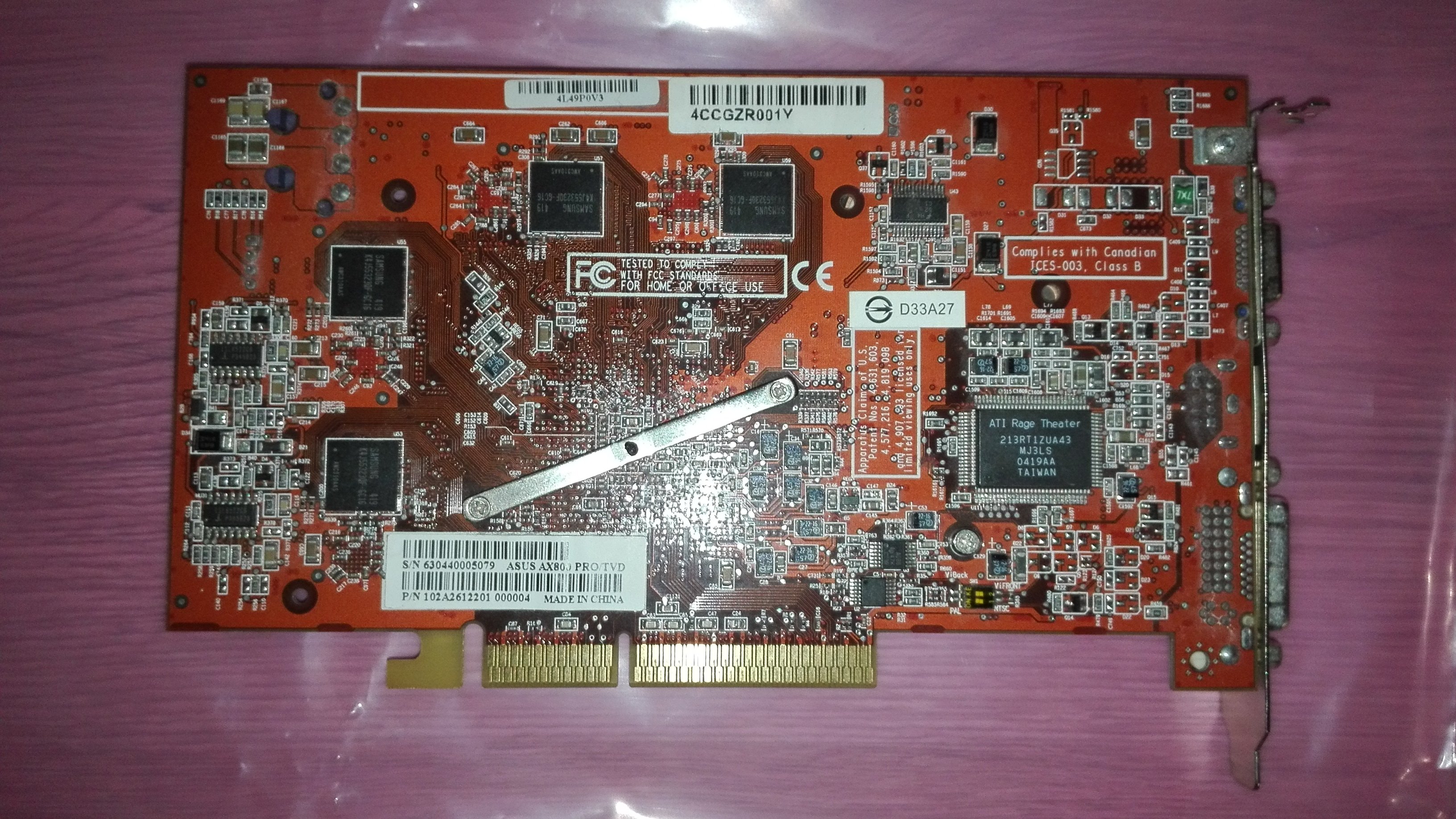

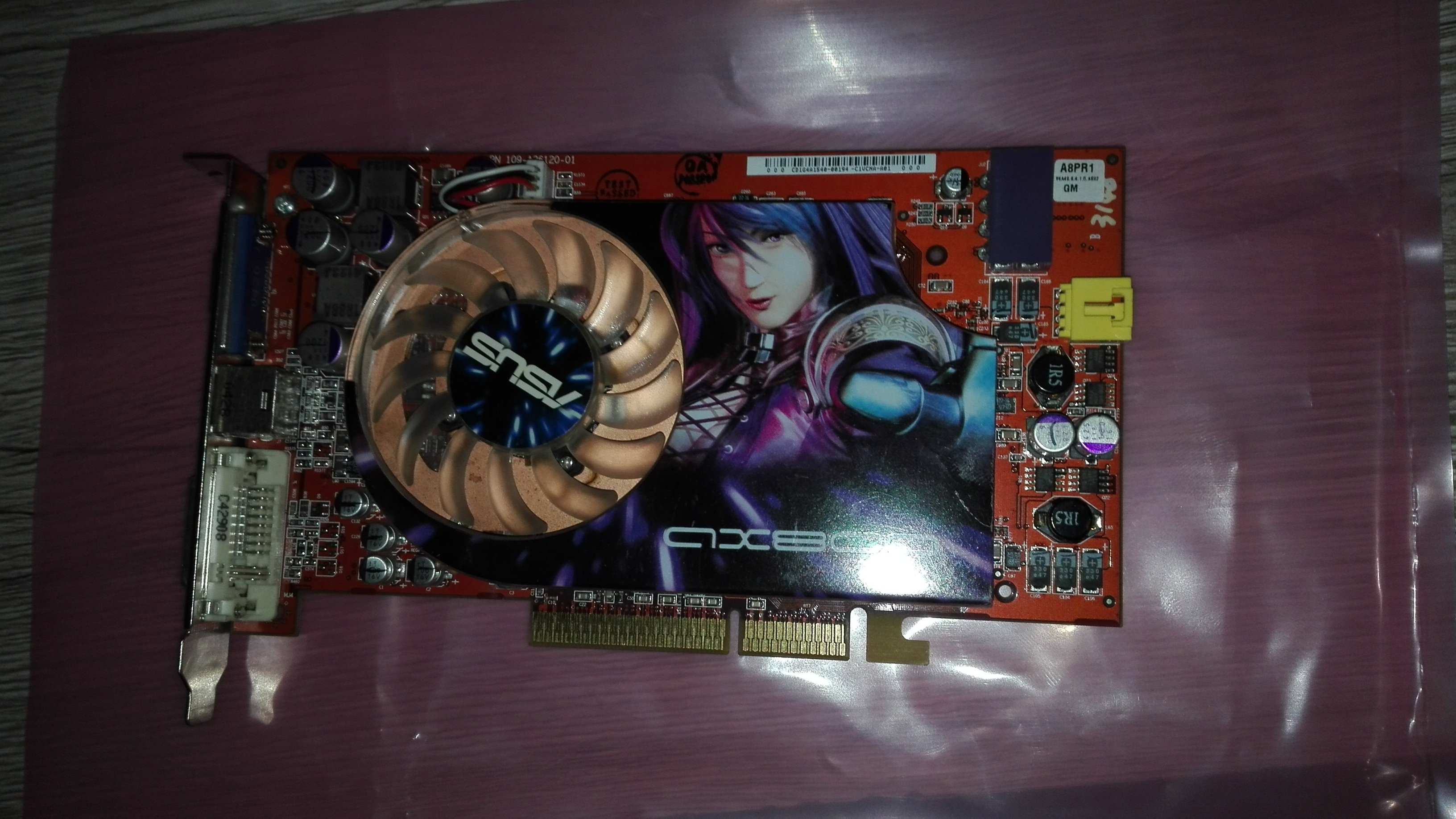

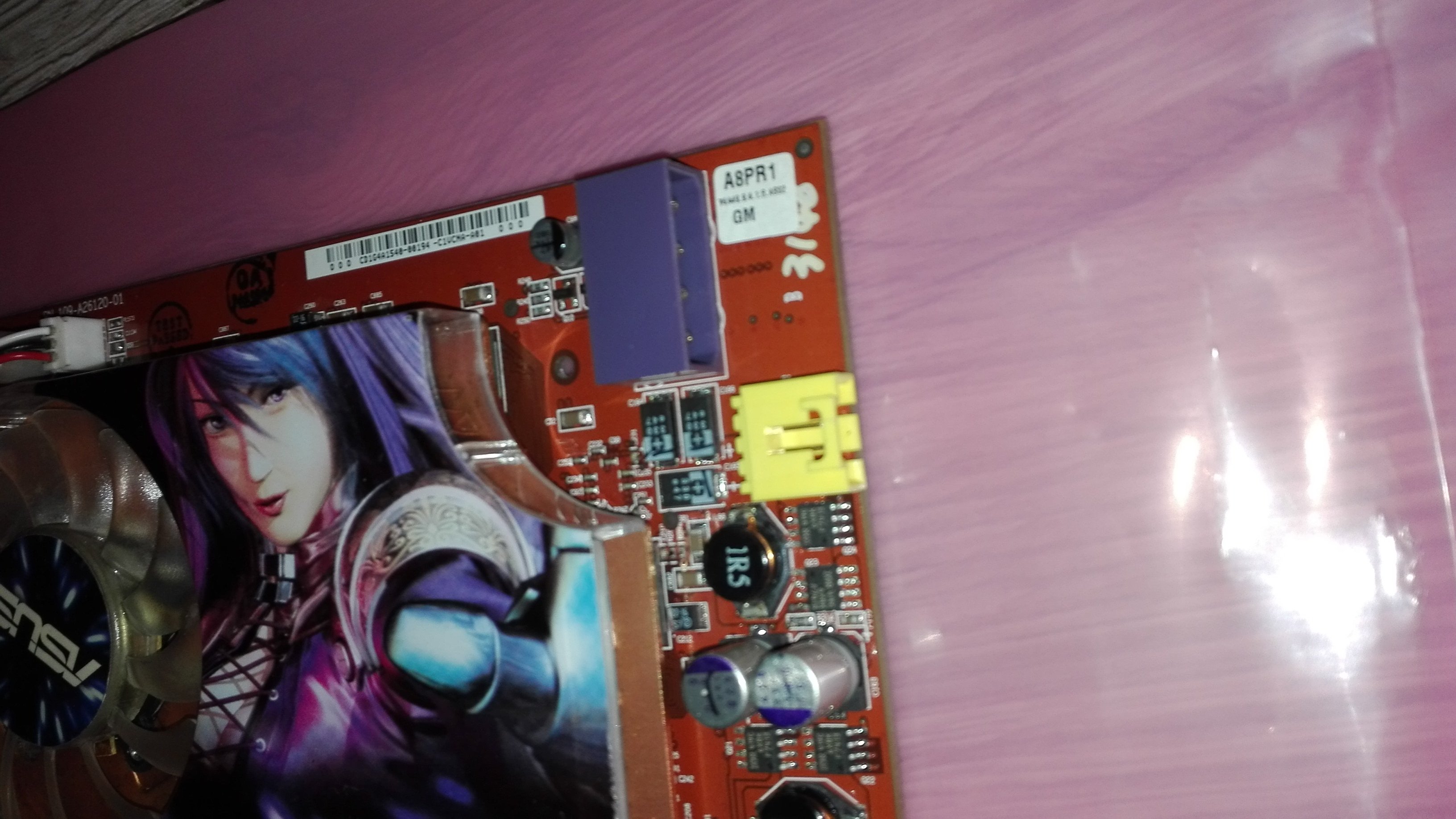

Die Grafikkarte hat noch so einen gelben Anschluss. Wofür ist eigentlich der gut?
Ich füge die Bilder der Grafikkarte im Anhang bei und bedanke mich für eure Hilfe.

Der müsste für Sound und/oder DVD/CD-Rom gewesen sein. Gibts schon lange nicht mehr in der Form.
Wie die anderen schon sagten, Molexstecker vom Netzteil ran und fertig.
Schau halt einfach, dass du an dem gleichen Kabelstrang nicht noch 20 andere Sachen dran hast, also wenns geht nur die Grafikkarte an einem Moxelkabelstrang.
Reaktionen: raymankhan und Demon_666
Vor allem interessant, dass auf der Version, die CB damals getestet hat, der Audioanschluss nicht bestückt ist
