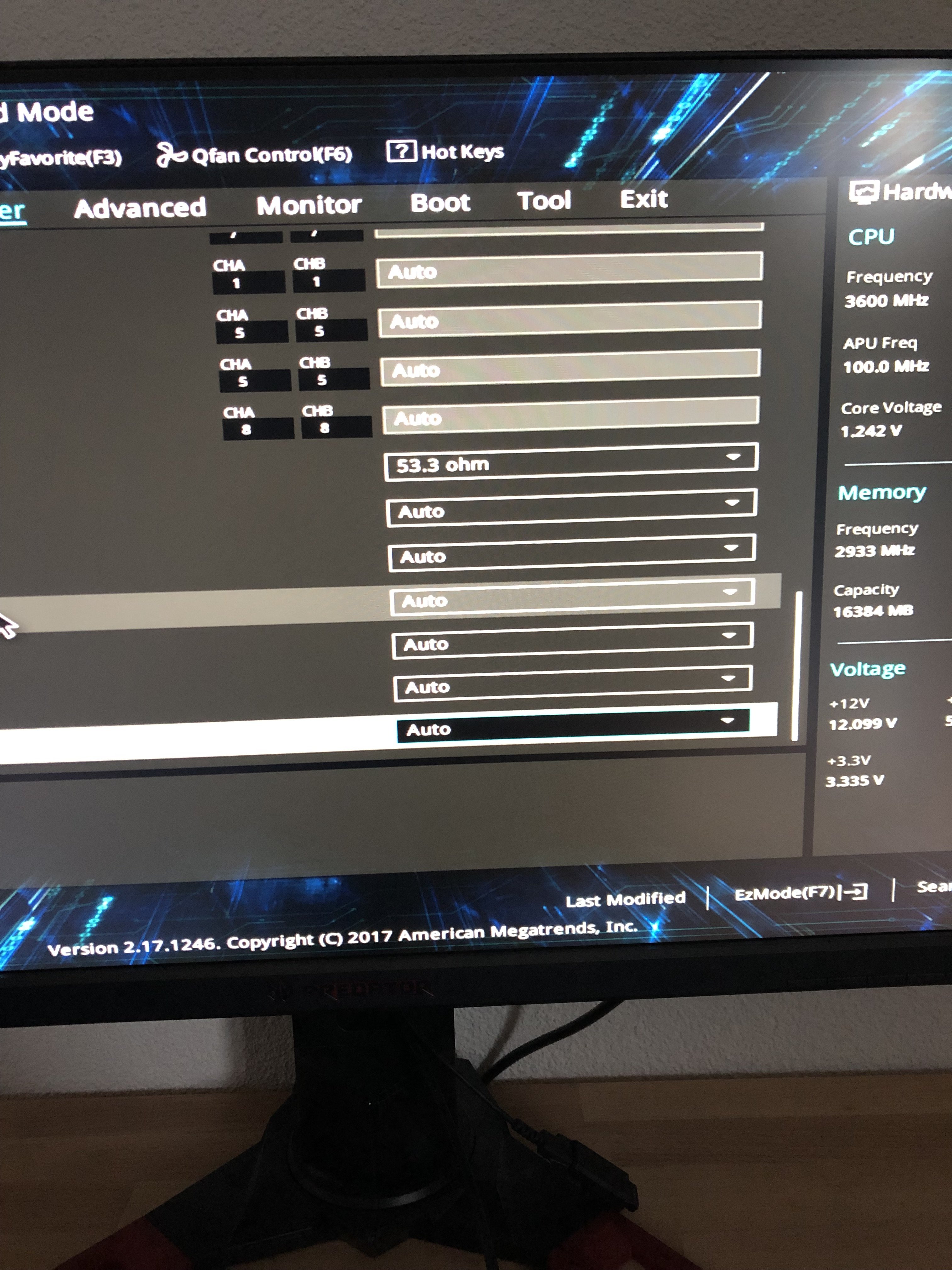

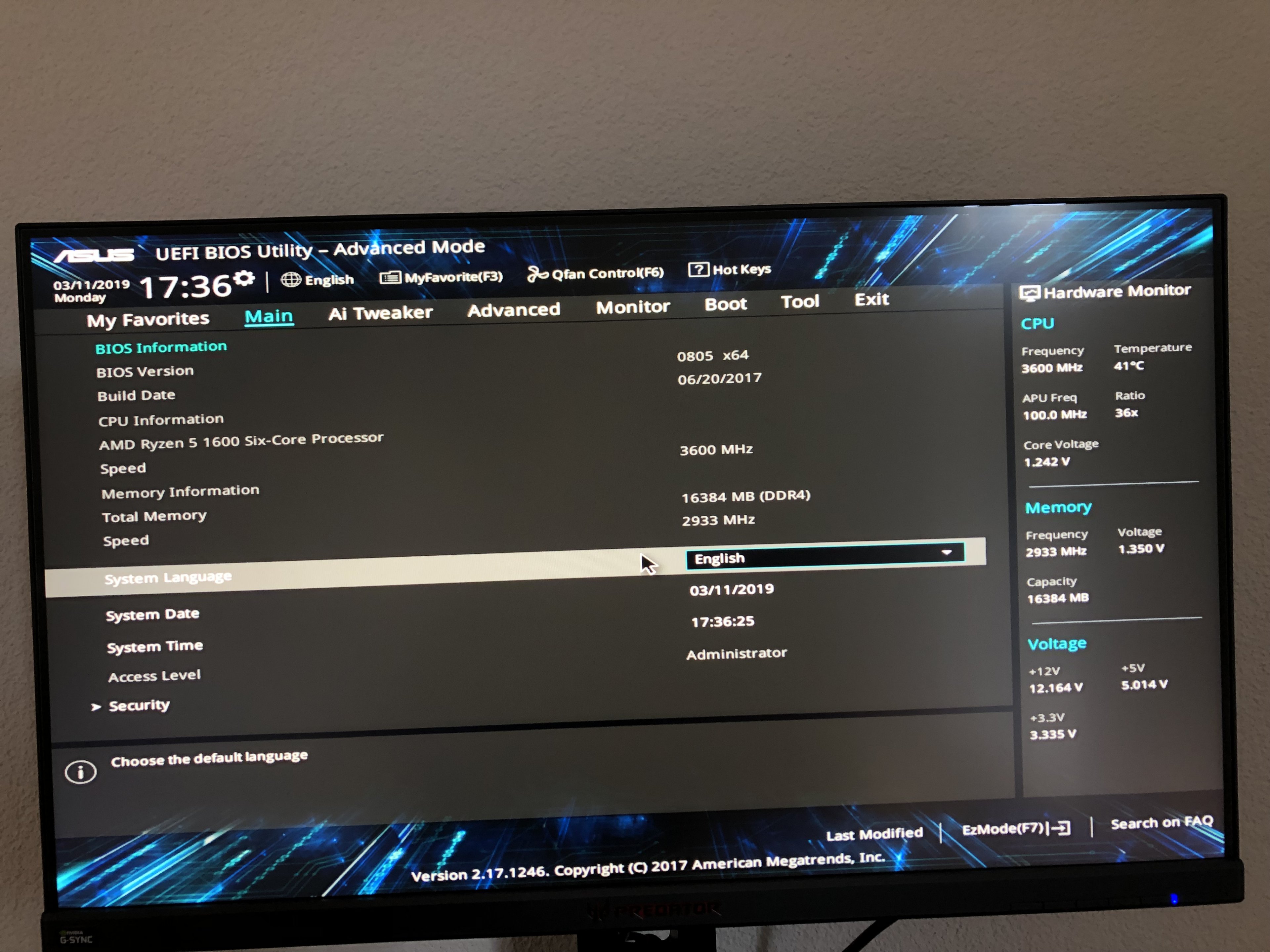

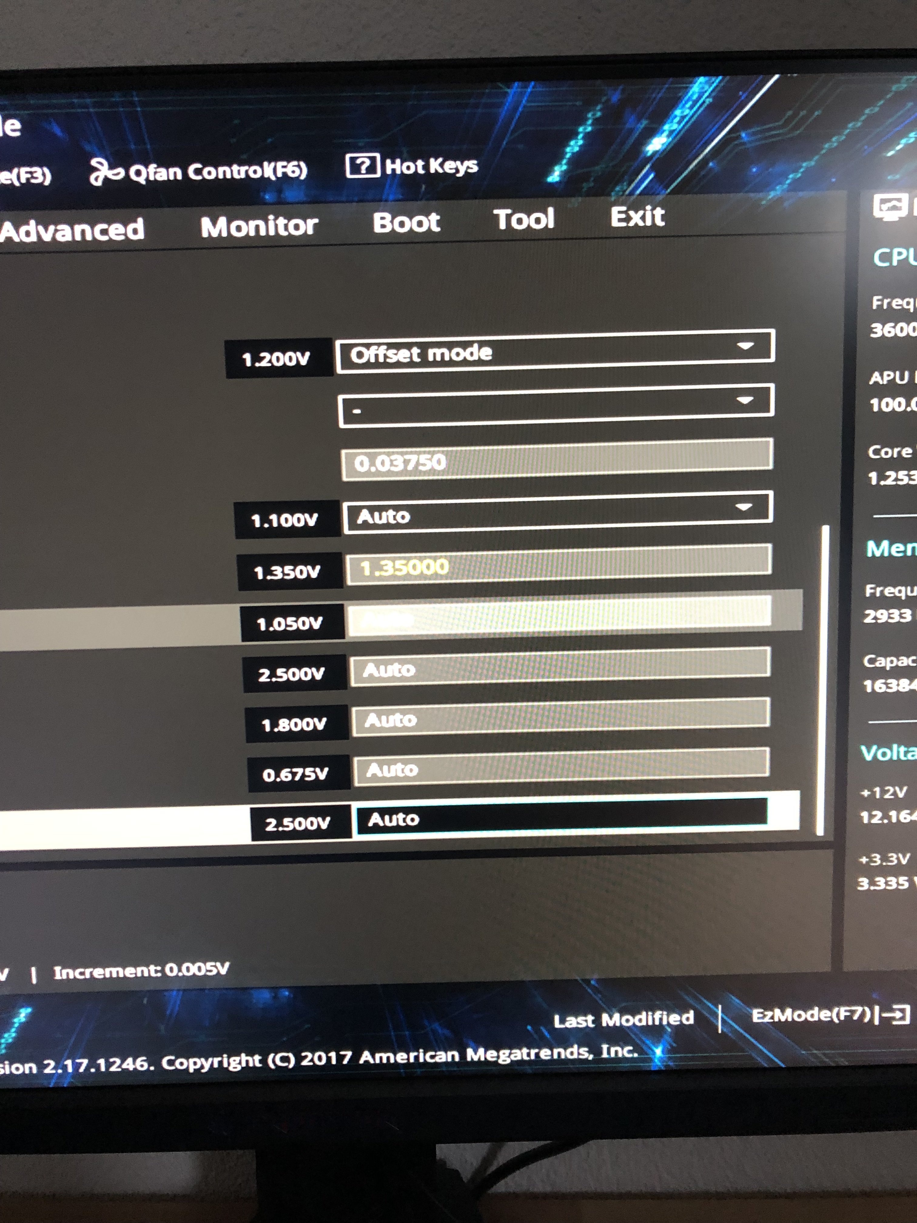

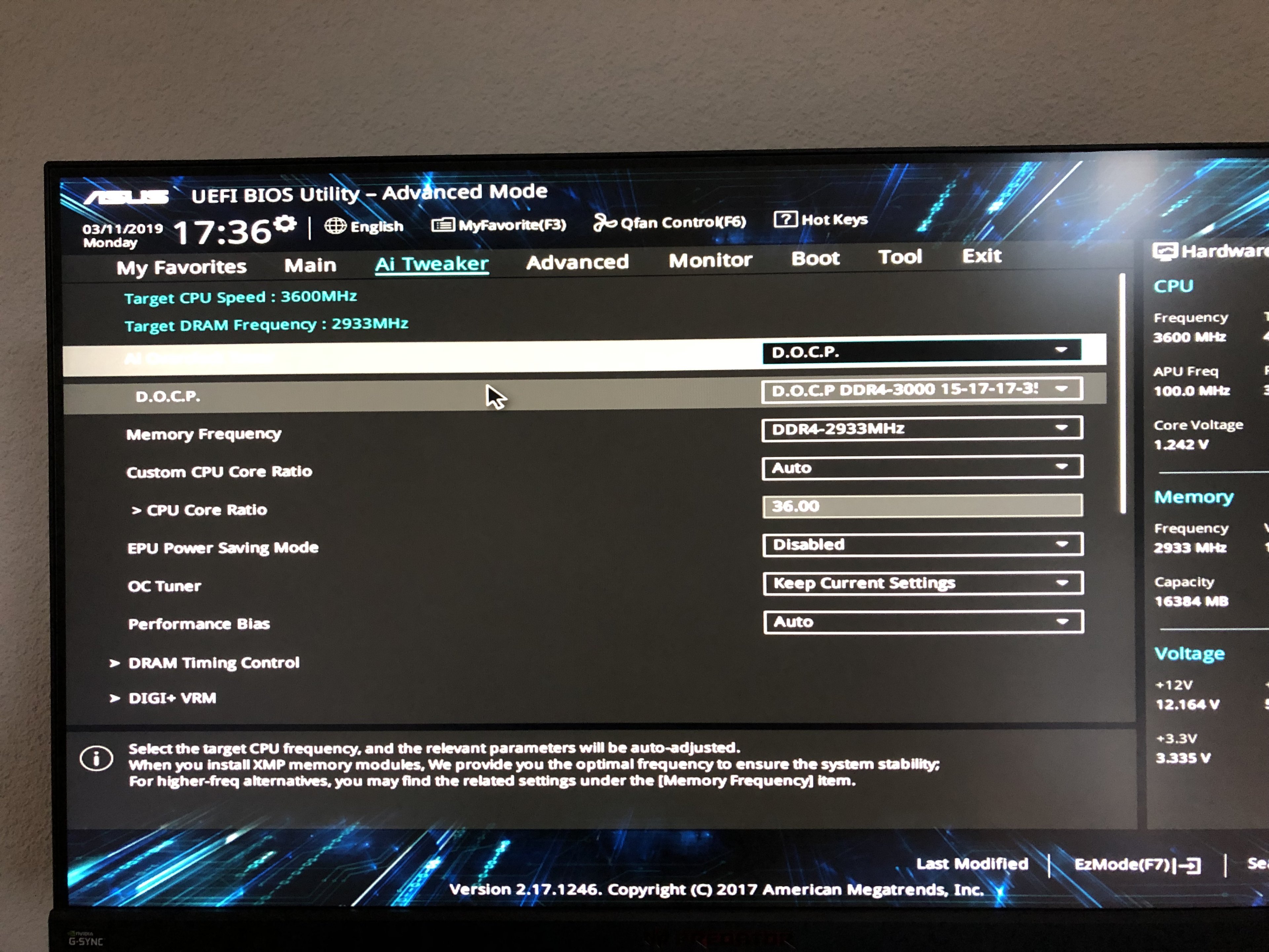

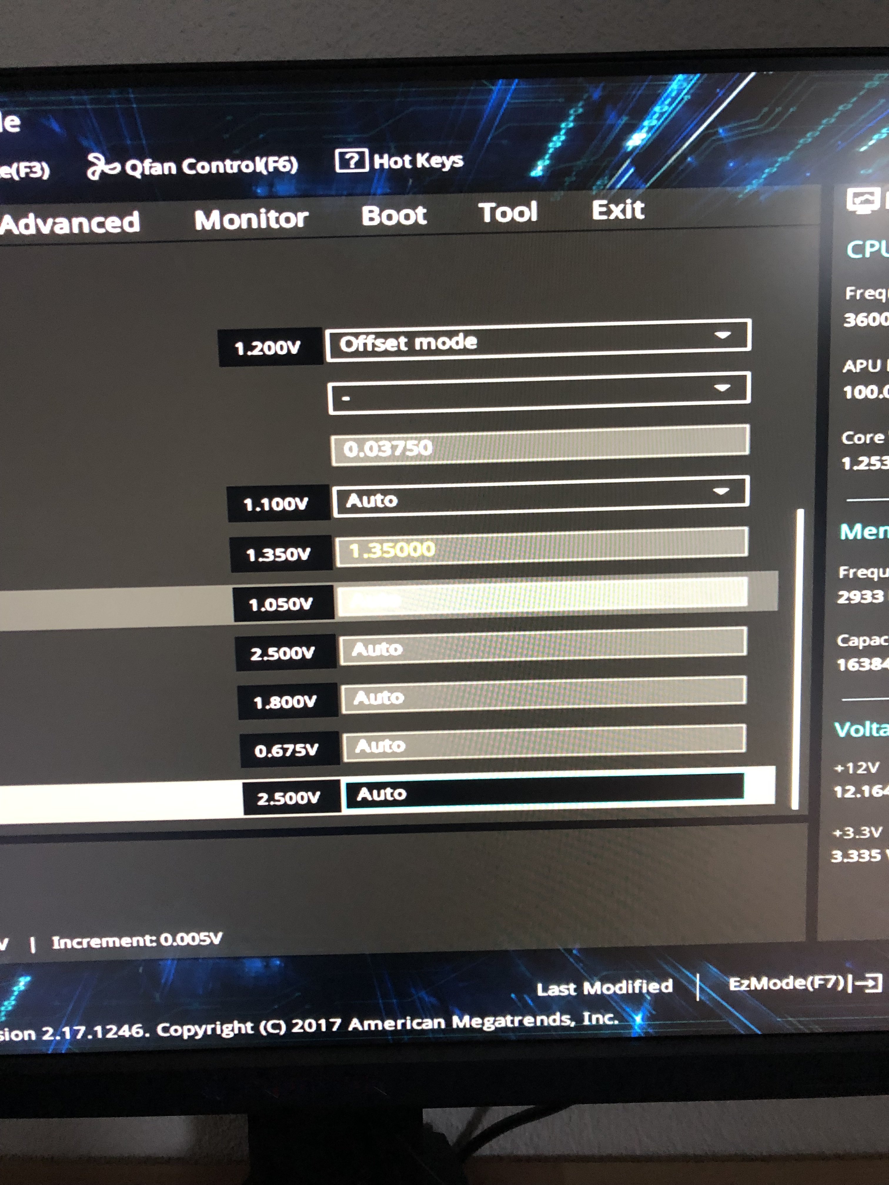

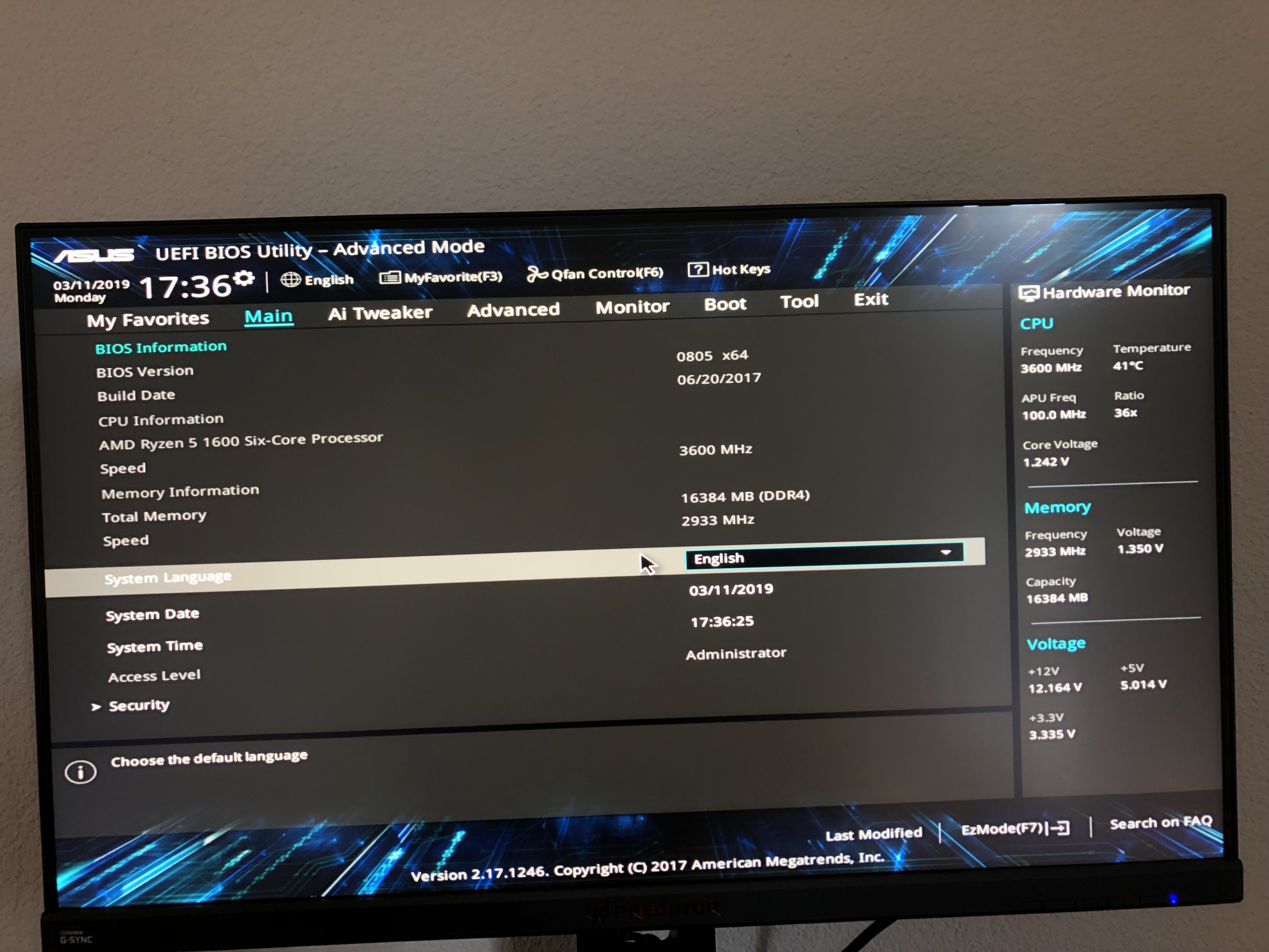

Die Bilder habe ich am Samstag gemacht als es noch lief.
