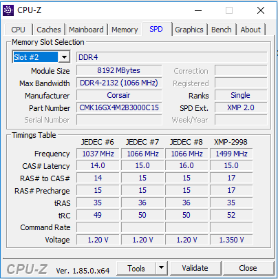

Wo kann ich die RAM-Version ablesen, in CPU-Z steht bei mir nichts?
Aufkleber?

Es gab anscheinend den 3000er Corsair auch als dual rank, dann läuft er maximal mit 2666MHz, was genauso schnell wie 3000er single rank ist.
Schau mal mit CPU-Z nach und berichte bitte weiter, wir werden dadurch ja nicht dümmer ;-)
Hey,
ich habe einen Dual Rank, ja genau. Das hatte ich oben schon erwähnt...
