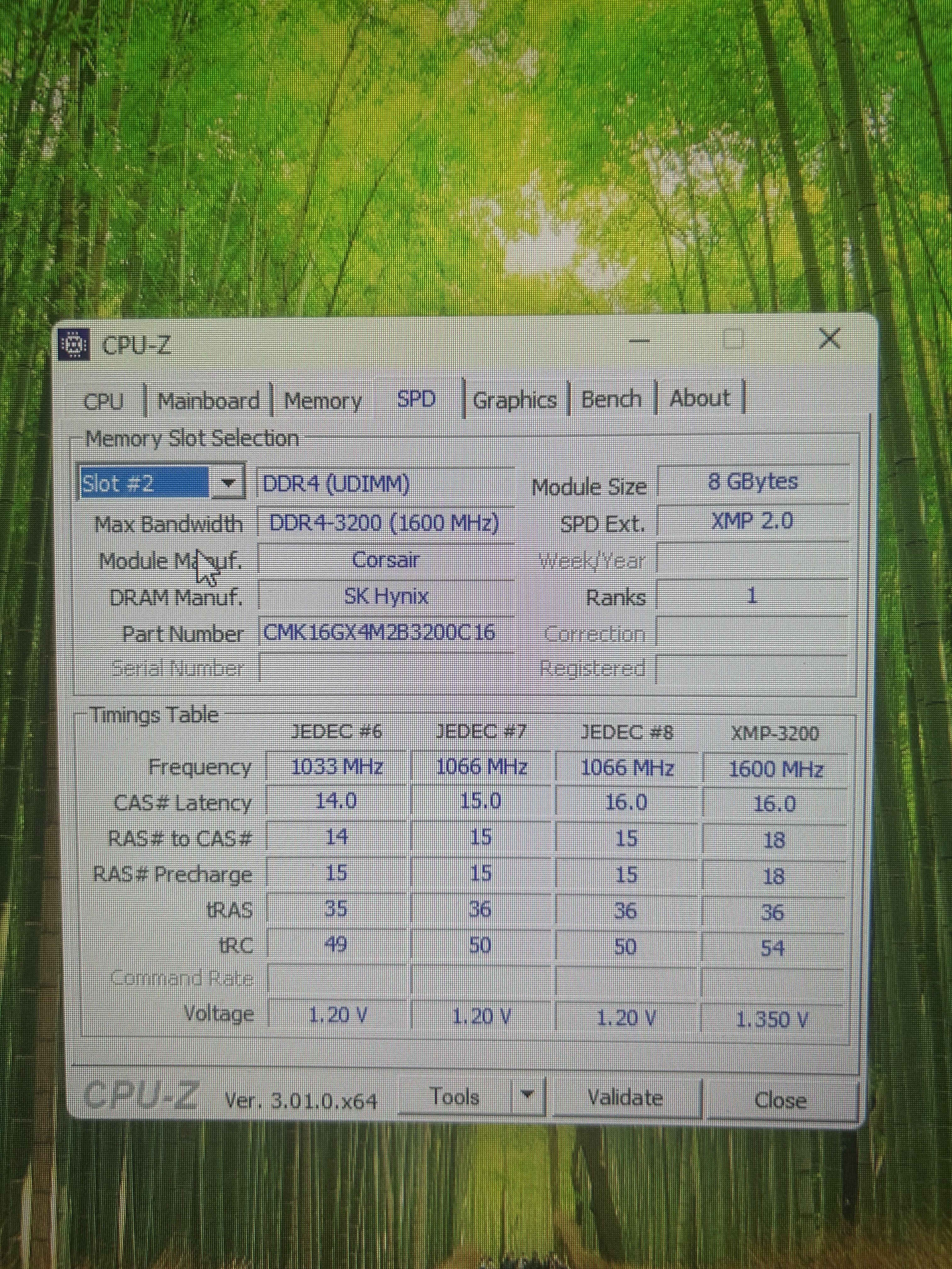

In CPU-Z die Registerkarte SPD, von allen Modulen, die du besitzt.

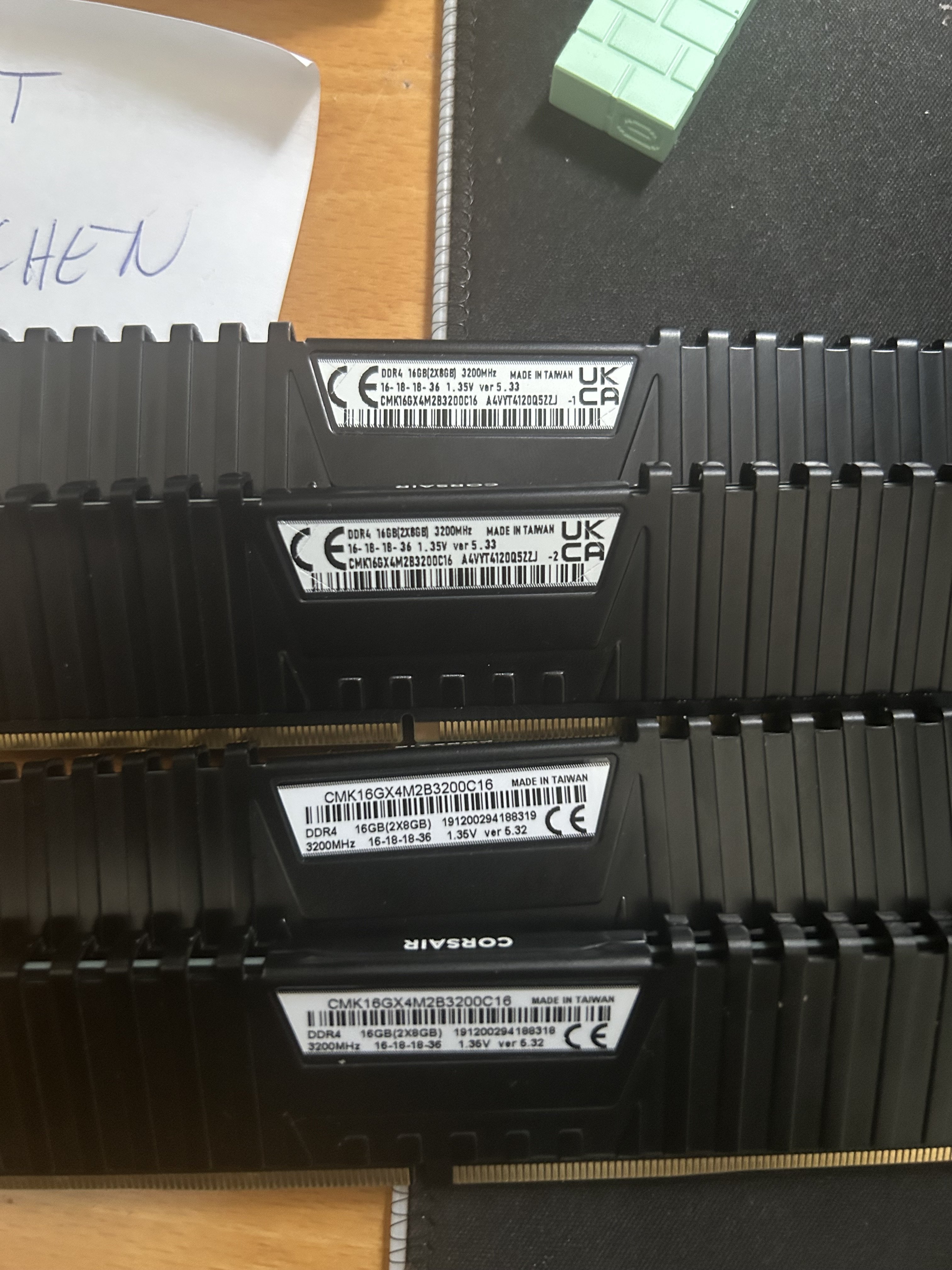

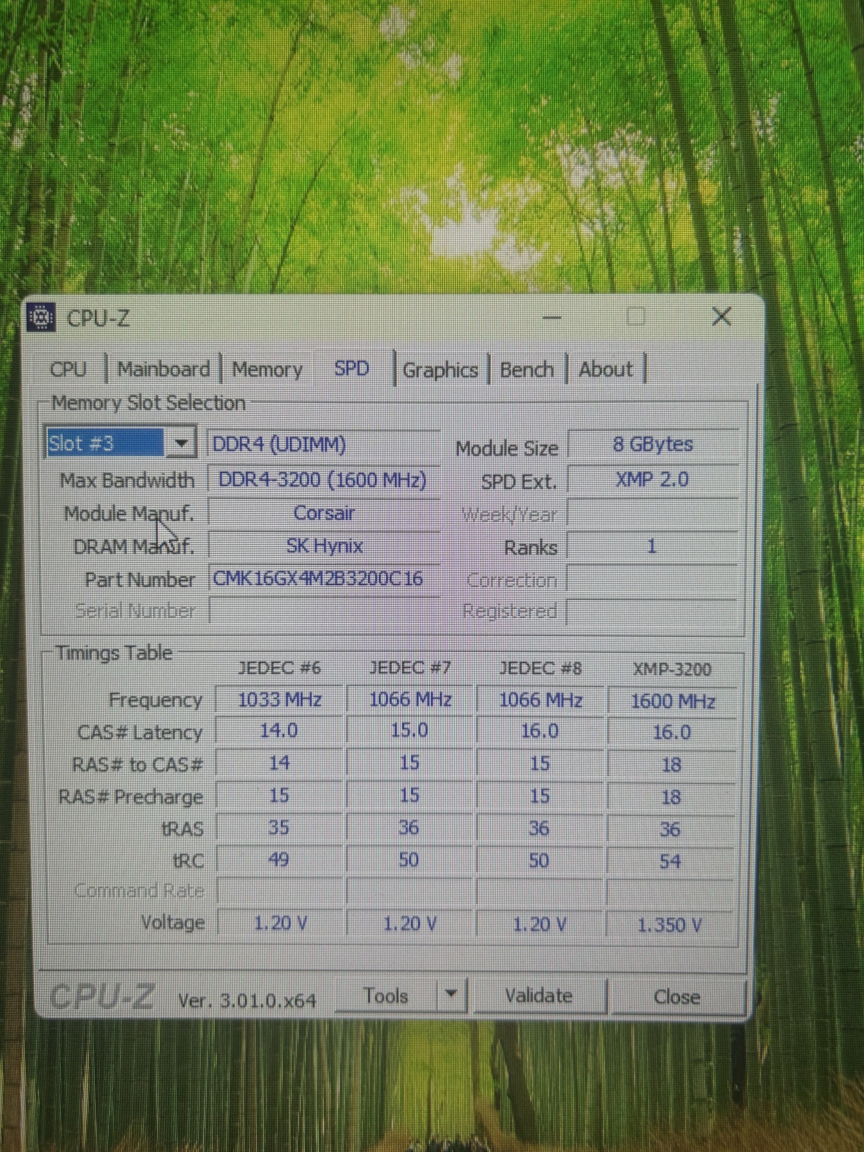

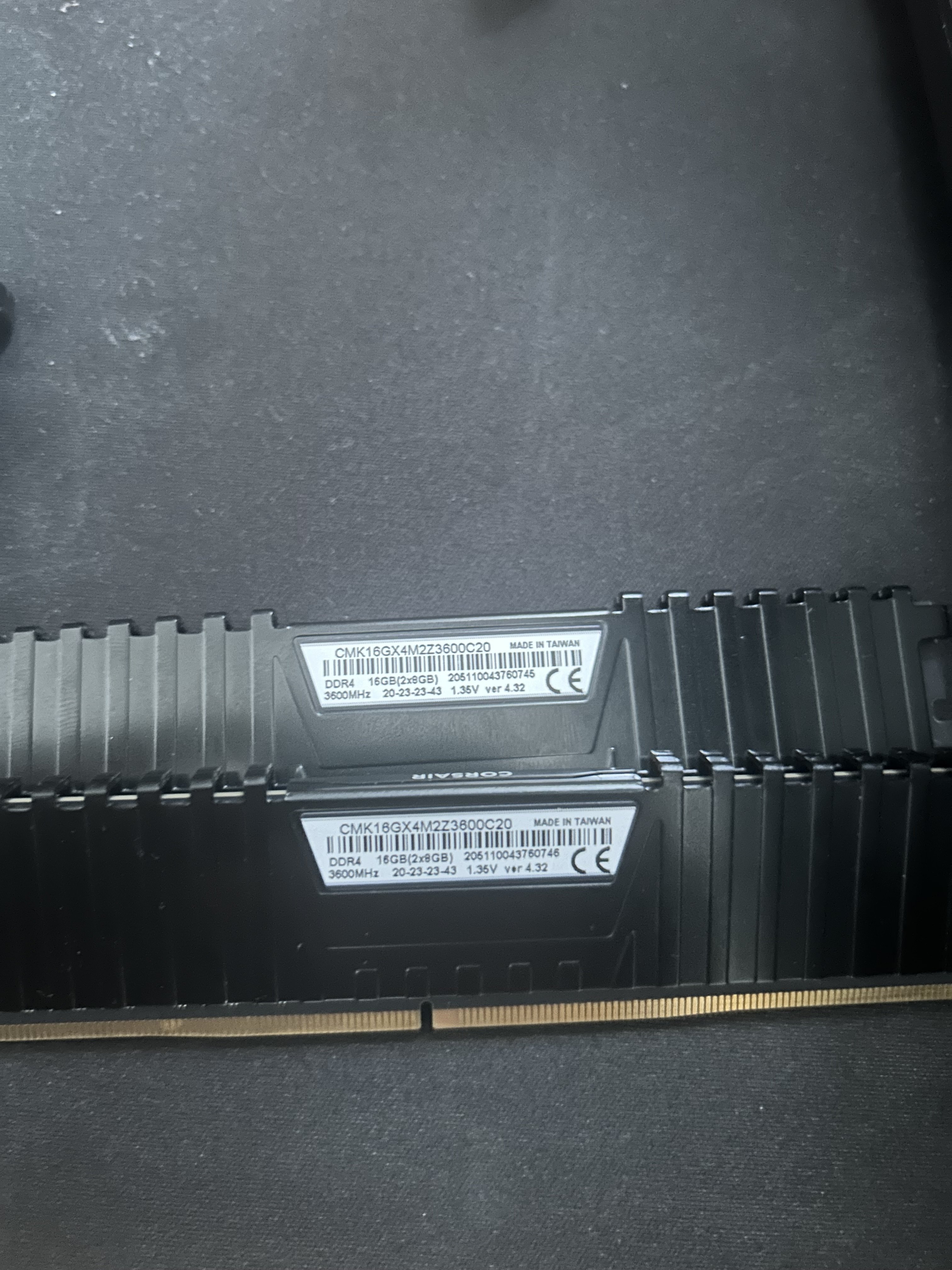

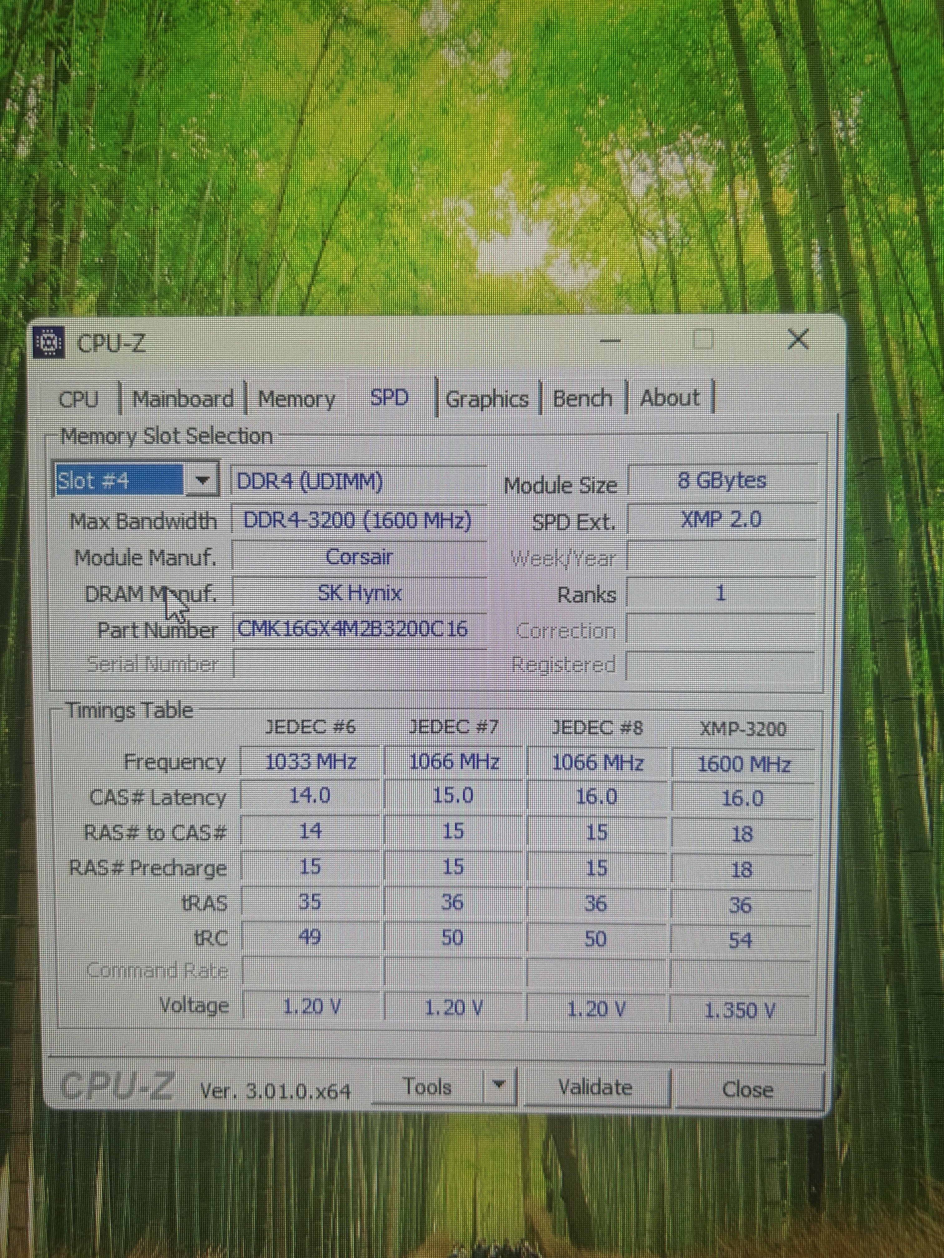

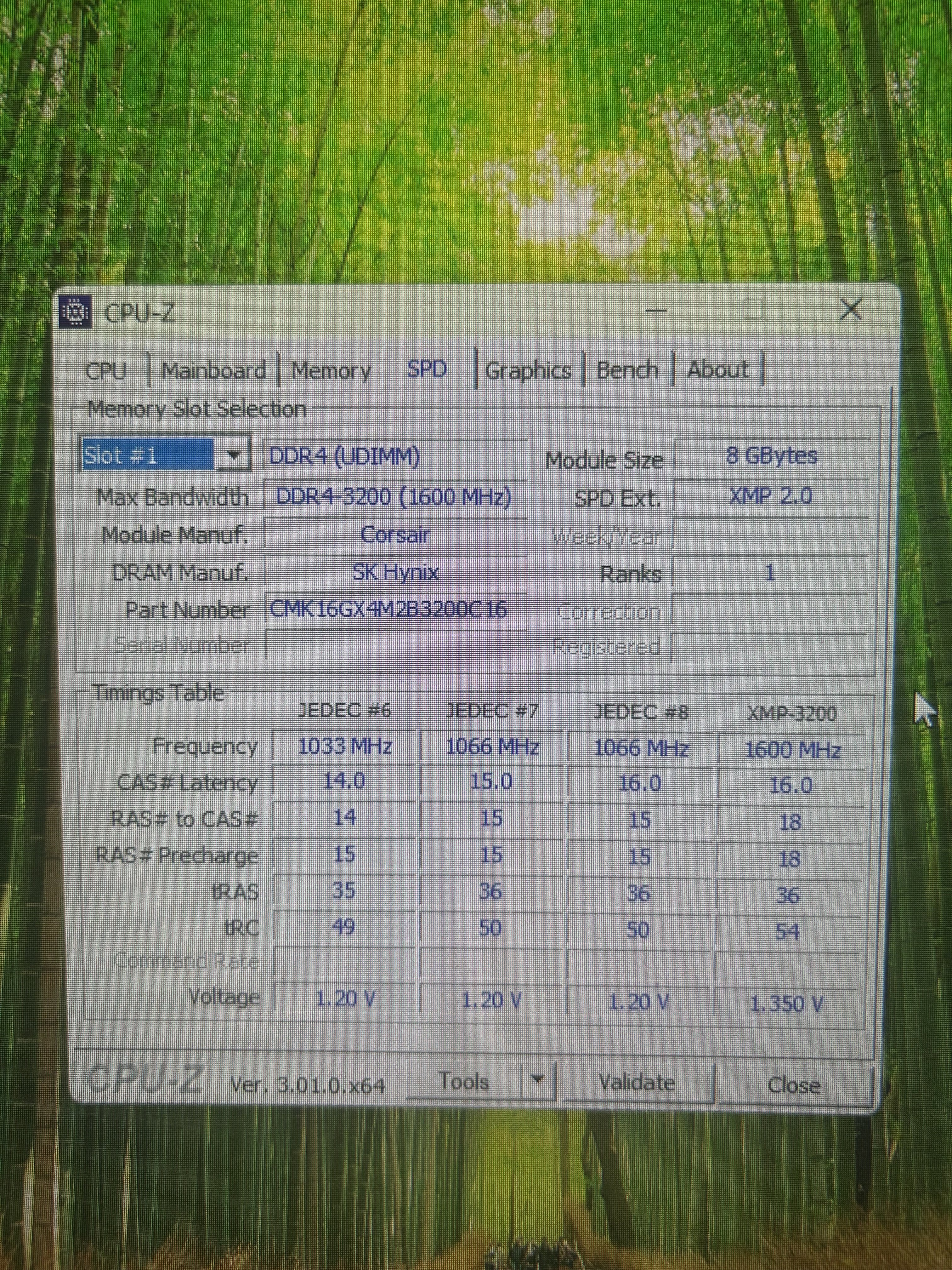

@AMD-Flo Ich poste jetzt die bilder der ram sticks. Alle die ich habe und danach von cpu z

Das 3600er Kit hat Samsung Chips mit absolut gesehen schlechtere Latenzzeiten und ist schon etwas älter. Das würde ich erstmal auf die Seite legen damit auf keinen Fall die Spannung über 1.35V erhöhen.
Die anderen 3200er Kits haben beide SK Hynix Chips, aber vermutlich nicht den gleichen (andere Revision. Die XMP Profile sind 100% identisch, diese vertragen auch etwas mehr als 1.35V, wenn nötig.

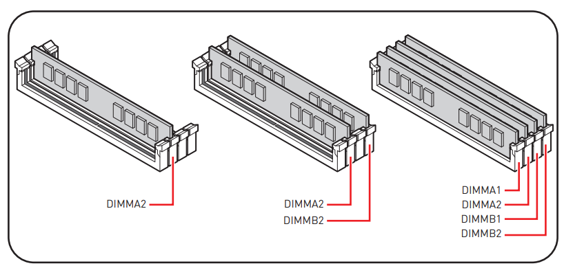

Versuche erstmal, ob die Kits einzeln in A2 und B2 korrekt mit DOCP DDR4-3200 laufen. Timings und Spannung werden dabei automatisch eingestellt.
Falls ja, dann zu einem Kit das andere erstmal in A1 und B1 dazu und lade DOCP. Wenn es dann nicht bootet, schrittweise auf 3133, 3066, 3000 usw. runter gehen bis es bootet. Danach testweise wieder eine Stufe hoch mit 1.38 oder 1.4V. Normalerweise muss man das BIOS nicht resetten. Nach einigen fehlerhaften versuchen bootet das Board im Safe Mode. Wenn man anfangen muss ProcODT zu verstellen, wird es fummelig, aber auch einen Versuch wert.
Testweise kann man die Kits auch vertauschen oder auch ein Kit in A1, A2 stecken und das anderen in B1, B2.

Die Module sind alle Single Rank, dass ist bei DDR4-3200 und Ryzen 5000 bei Vollbestückung in der Regel kein Problem, es liegt vermutlich eher an der Mischbestückung.

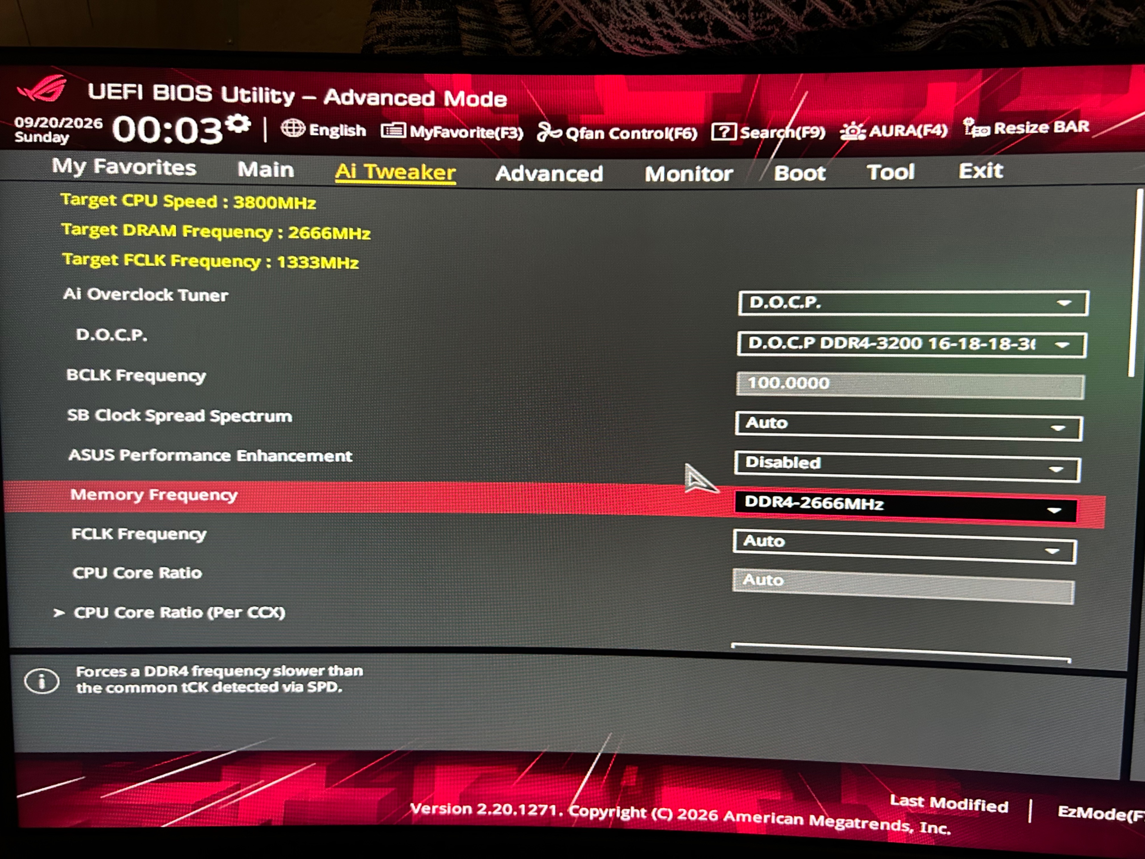

Das kann eigentlich nicht sein. Hast du das DOCP Profil ausgewählt, sonst nichts verändert und nur den Takt runter gesetzt? Zumindest 2666 sollte problemlos funktionieren.

Ne ging nicht. Mein pc schaltet dann einfach ab nach der VGA Leuchte. Kann es was mit meiner m2 ssd zu tun haben ?
Das ding ist, die 3600er kann ich mit docp hochfahren ohne probleme. Aber die anderen booten einfach nicht hoch egal ob ich alle 4 oder 2kits einzeln probiere.

Bevor du die Module umsteckst, immer AI Overclock Tuner auf Auto setzen und prüfen, ob auch alles auf Auto steht, auch im Menü DRAM Timing Control und alle Spannungen.
Läuft jedes 3200er Modul einzeln (also nur 1x 8 GB RAM) in A2 bzw. B2, wenn vorher alles auf Auto steht und danach nur das DOCP Profil geladen wird, ohne was anderes zu ändern? Die Spannung sollte beim Laden des Profils automatisch auf 1.35V gesetzt werden.
