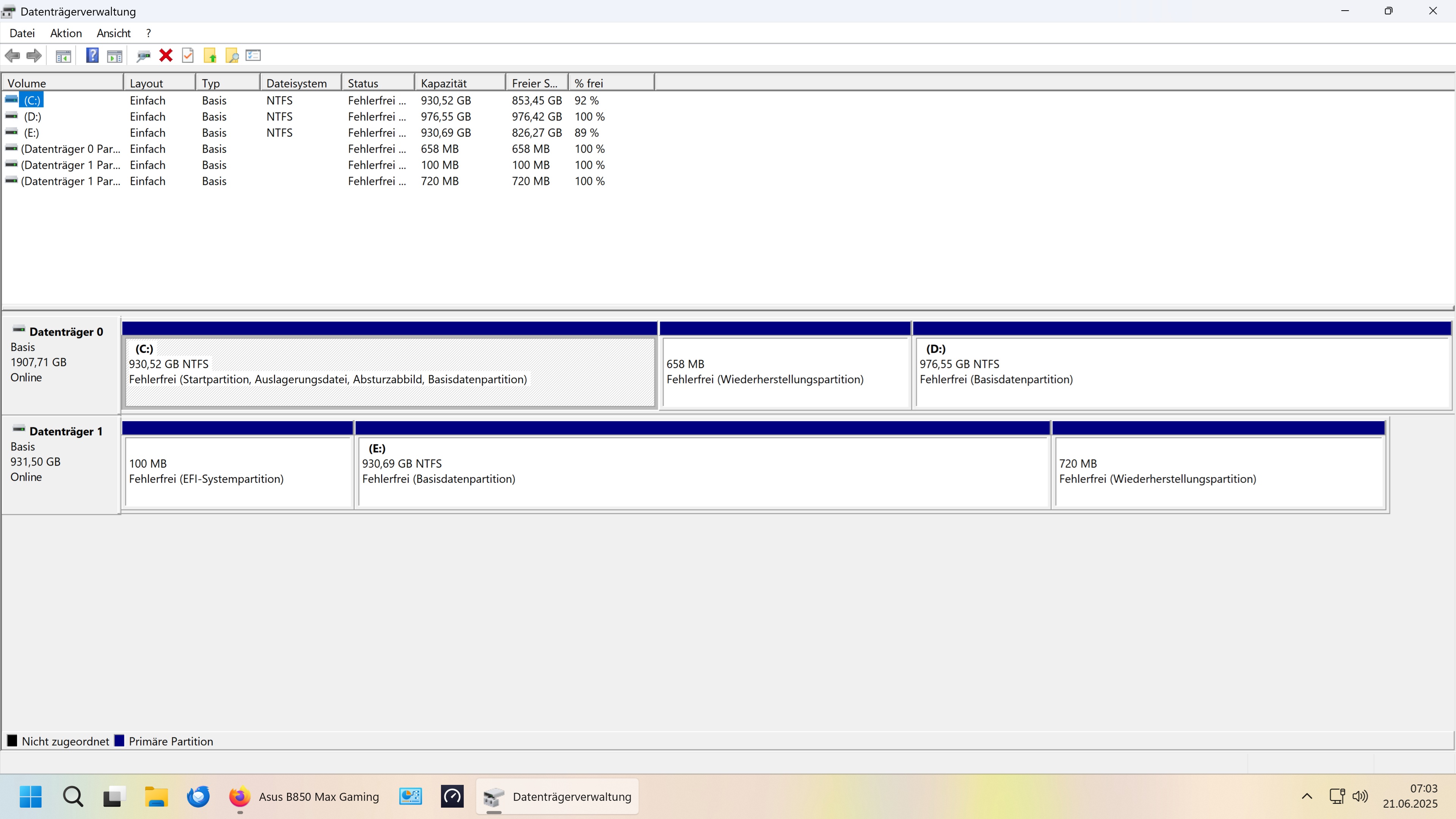

Geh mal in die Datenträgerverwaltung und mach unten von der Balkensicht mal ein Screenshot und poste den.

Bitte einen Screenshot der Datenträgerverwaltung.
oh das könnte sein. Für mich ist es halt unlogisch, dass sämtliche USB-Sticks und die 980 etc. angezeigt werden, die neue Lexar, wo nun auch Windows drauf ist wird nicht angezeigt. Kann und sollte ich das beheben?

Perfekt, dürfen wir dann einen neuen Screenshot der DTV sehen? Danke
Hast du vor der Installation auch alle Partitionen gelöscht?
Danke. Perfekt so. :daumen:
