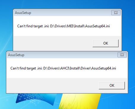

Nach jedem Systemstart zeigt er mir jetzt folgende zwei Meldungen an:
Irgendwas scheint er wohl auf dem CD Laufwerk zu suchen welches ja nun nicht mehr da ist.

Ich habe jedenfalls beide Treiber die in der Meldung auftreten bei ASUS heruntergeladen und installiert, die Meldung besteht jedoch weiter.
Was muss ich tun?

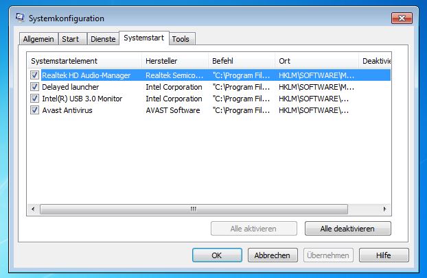

Ist da möglicherweise was im Autostart eingetragen (worden) was jetzt beim Systemstart abgearbeitet/ gestartet werden soll?
Nein ist es nicht

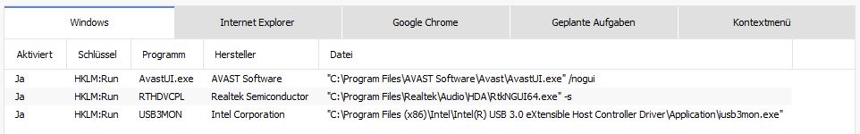

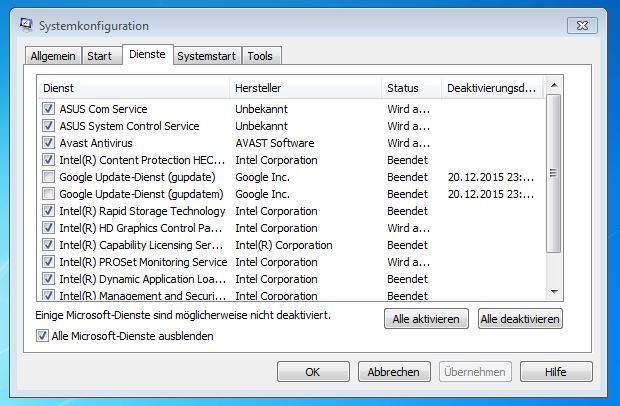

Unter Dienste die beiden Asus Sachen hatte ich schon deaktiviert.

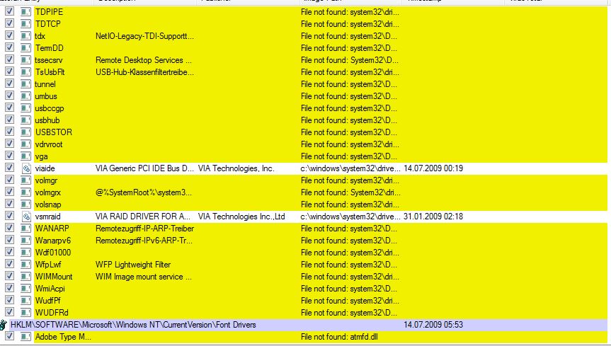

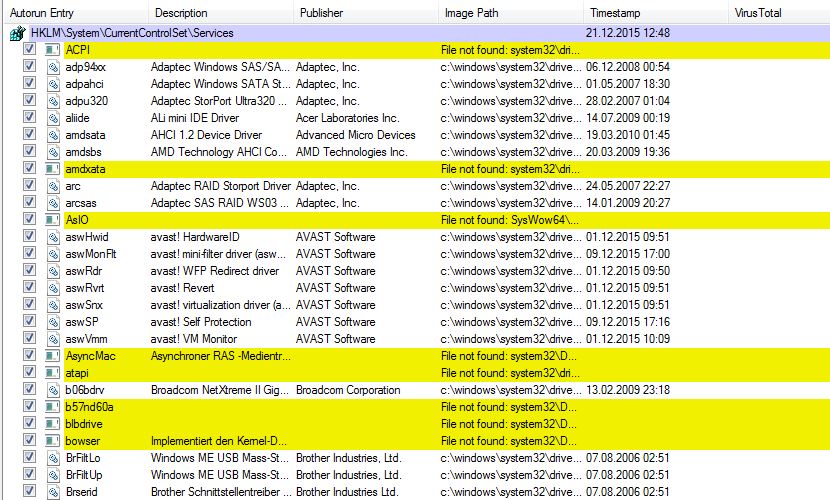

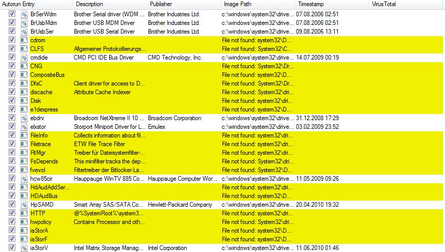

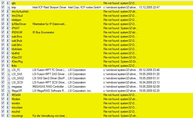

Installiere Dir den CCLeaner und schaut mit dem Tool im Autostart nach, nicht mit dem msconfig Tool. Der CCLeaner zeigt Dir wirklich alles an und kannste auch gleich temporäre Files mitlöschen lassen.

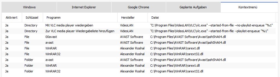

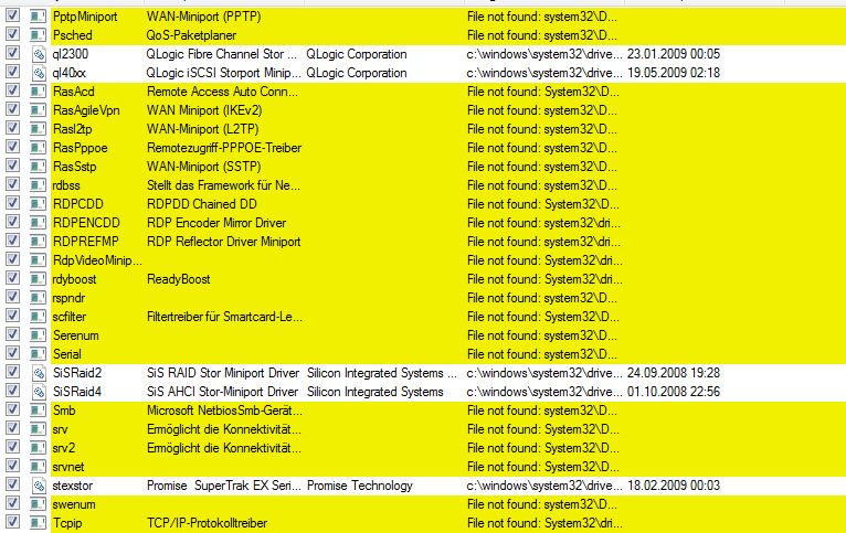

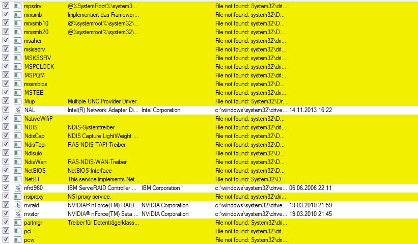

Dieser zeigt folgendes an:
Wie funktioniert das mit den Temporären files?
Da würde ich statt CCleaner das 'Schweizer Taschenmesser' = Sysinternals Suite und daraus Autoruns nehmen wollen.
Und die TEMP-Files bekommt man auch mit der Datenträgerbereinigung gelöscht.

Ja so was hatte ich bei meinem ASUS H87 auch einmal. Schau nochmals in einem Autostart nach... Da muss was drinnen sein. Die Fehlermeldung kam bei mir auch immer, als ich die Treiber über die ASUS Oberfläche einen nach den anderen installiert hatte. Ich bin mir nicht mehr ganz sicher, warum, weshalb, weswegen ich das ganze wegbekommen habe. Im Endeffekt kann ich mich nur noch daran erinnern, dass die SETUP-Routine von ASUS hier nach dem Neustart noch was machen will und es nicht kann, weil es die INI nicht mehr findet....
Ich glaube es lag damals an einem von zwei dingen die ich damals "falsch" gemach habe:
#1) Auf den jeweils geforderten "Neustart" habe ich natürlich nicht gemacht - einmal alles installieren, einmal alles neu starten und müsste passen... Denkste.
#2) Hast Du mehrere Benutzerkonten? Wenn Ja, starte auch einmal mit diesen und schaue dort was im Autostart drinnen ist. Ich hattte damals das Setup unter Konto (z.B.) ABC ausgeführt, was aber keine Admin rechte hatte. Das hat nur Konto XYZ. Daher mit "ausführen als" die Kennwort von XYZ eingegeben... Neben Benutzerkonto ABC habe ich aber für einen weiteren normalen Benutzer noch Konto FGH gehabt, da kam immer die Fehlermeldung...

Im Autostart finde ich jedenfalls nichts, ich habe ja in der Antwort zuvor die Bilder des erweiterten Autostarts gezeigt, evtl. ist da was bei, das muss mir aber jemand sagen der sich besser damit auskennt als ich.
