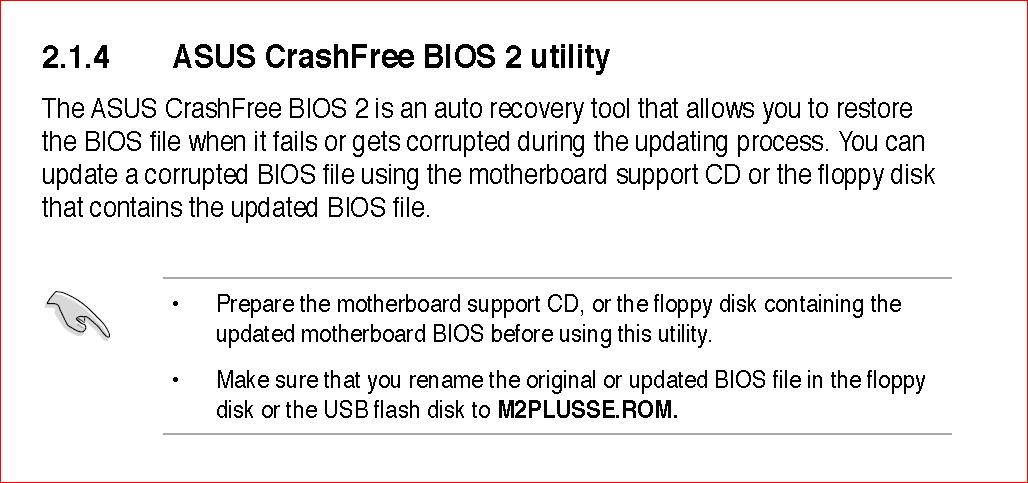

Den Rest vom Handbuch zu lesen könnte auch hilfreich sein, vor allem ein Bios Update aus Windows mit inkompatibler CPU war eine gute Idee.
Ich meinte ja auch eher mal den Text durchzulesen!
First of all, have the supply that you will be needing within hands reach before you get down to business. The ASUS motherboard comes with a support CD that can be found inside the box if you have not thrown it out yet. It is supposed to have inside it the ASUS CrashFree utility for recovering BIOS that has gone berserk. Put the CD into the optical drive and restart the computer. With the CD inside, the system should be able to detect the BIOS utility start on the recovery process. When it is detected successfully and the recovery has finished, you should be able to see BIOS post on the screen.
Also falls du im besitz der Original Mainboard CD bist, diese dann ins laufwerk und den Pc Starten und hoffen das dann der Recovery Prozess startet!

Muss schwer sein das neueste Bios auf einen FAT32 formatierten Stick zu speichern, es nach Anleitung umzubenennen und dem Rest der Anleitung zu folgen... - die Original CD braucht man dazu nicht.

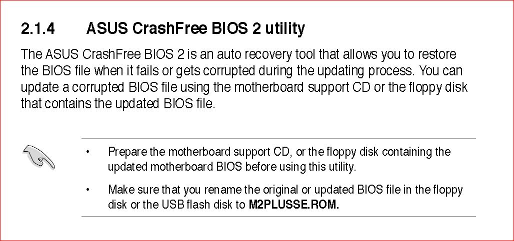

Ich würde es in M2PLUSSE.ROM umbenennen und das steht schon in #6.
Anschliessend neu starten - wenn das MB nichts von USB wissen will (Handbücher sind oft nicht perfekt), dann die Datei vom USB Stick auf CD brennen.

Nur die M2PLUSSE.ROM - der Bootloader vom Bios sucht nur nach dem Namen.
