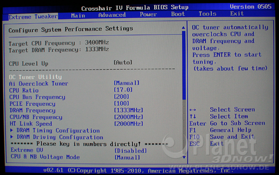

nächstes Problem: IRGENDWAS übertaktet ständig meine CPU !! Bin nur durch zufall beim aktualisieren meines Sysprofiles darauf gestoßen das die anstatt mit 3,2 mit 3,4 GHz läuft da sich ständig der HT-Takt auf 216 MHz hochtaktet.
Habe schon 2x neu gestartet und jedes mal im BIOS wieder auf die Defaults gestellt und ständig hab ich nachher wieder 216 MHz nach dem Hochfahren...langsam geht mir das dumme Board auf den Sack !
Will dich jetzt nicht ärgern, aber warum kaufst Du Dir so ein OC-/Tweaker-Board mit 1000 Funktionen und Optionen, wenn Du diese gar nicht verstehst? Ein Board mit weniger für Dich offenbar eher unnützen "Gedöns" - z.B. die 870er Boards von Gigabyte/Asus/MSI/Asrock - würde Dir da vielleicht mehr Freude bereiten.
PS: Zu Deiner Frage, stell unter dem Bios-Menü "Extreme Tweaker" mal sonst alles so ein wie hier im Screenshot, außer "DRAM Frequency" in Deinem Fall auf 1600 und "CPU Ratio" auf 16:
http://www.planet3dnow.de/photoplog/file.php?n=10275&w=o
Denke, dass der Ai Overclock Tuner defaultmäßig evtl. aktiv ist...
