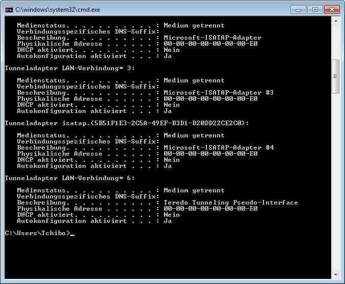

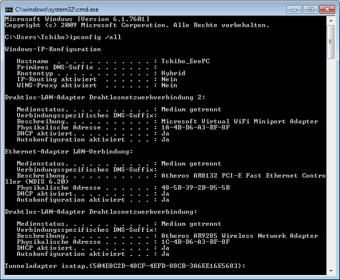

Nach ipconfig /all :
Hamachi ist deinstalliert.
Gut, da können wir ein wenig aufräumen.
Wurde der EeePC mal als AccessPoint benutzt? Der Microsoft Virtual Wifi Miniport Adapter (Drahtlos-LAN-Adapter Drathlosnetzwerkverbindung 2) läßt das vermuten. Im Netzwerk- und Freigabecenter über Adaptereinstellungen ändern dieses Gerät bitte löschen oder deaktivieren.
Die Tunneladapter LAN-Verbindung* 3 und Tunneladapter LAN-Verbindung* 6 bitte ebenfalls löschen oder deaktivieren.

Komisch, daß die anderen Verbindungen dann in ipconfig /all aufgeführt werden. Sei’s drum, erst mal Microsoft Virtual WiFi deaktivieren oder löschen.
Wurde das Gerät mal als Access Point benutzt? Ist noch eine Software zum Verteilen der Internetverbindung per WLAN o. Ä. installiert? Wenn ja, weg damit.
