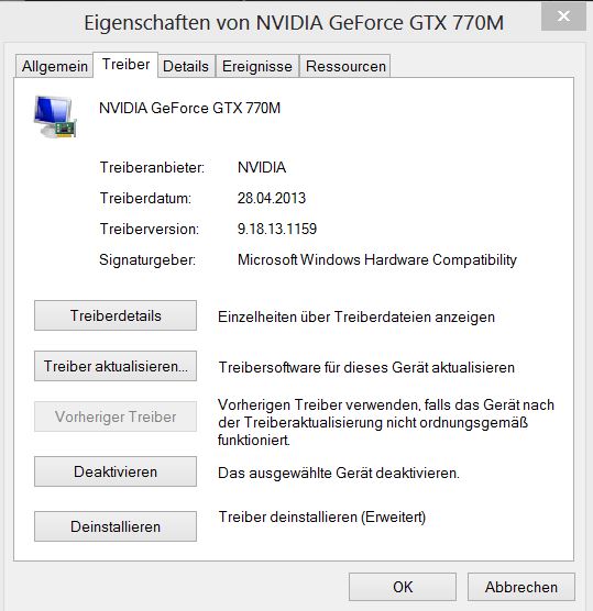

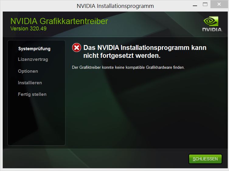

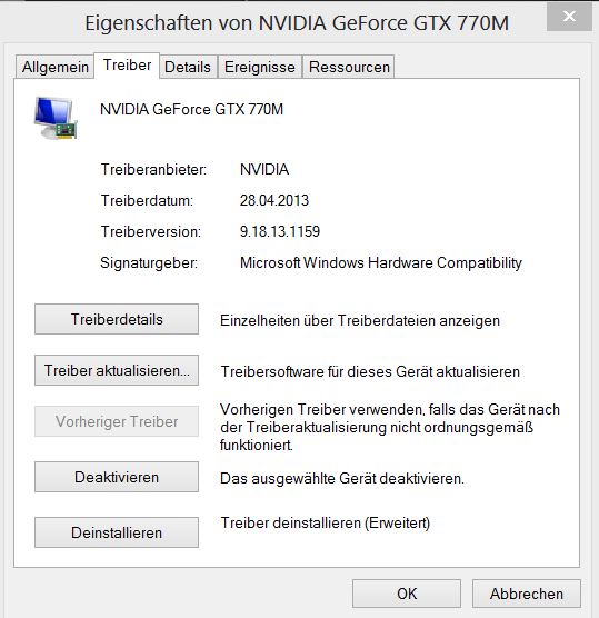

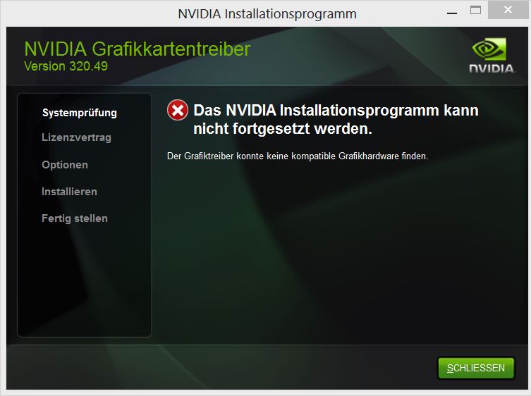

So hab jetzt mal probiert den 320.49 Treiber für die Grafikkarte zu installieren und auch sämtliche Beta Treiber die ich gefunden habe. Leider ohne erfolg ;(
Bekomm nur immer die Meldung das keine kompatible Hardware gefunden wurde ???
Wollte jetzt ASUS mal ne Mail schicken mit den Screenshots von der Meldung und den Installierten Treibern aber leider Funktioniert das net auf dem Asus Support link. Was für ein DRECK !!!!!
Hat wer nen Tipp was ich noch machen kann ausser anrufen? Möchte wenns geht net auf der 311 ( Treiber Version ) hängen bleiben.
Okay, hab gerade mal gegoogelt was man ja eigentlich immer mal machen sollte. Hab immer nur nach G750 gesucht, das war falsch o.O Es gibt wohl MASSIG PROBLEME mit der Version 320.49
