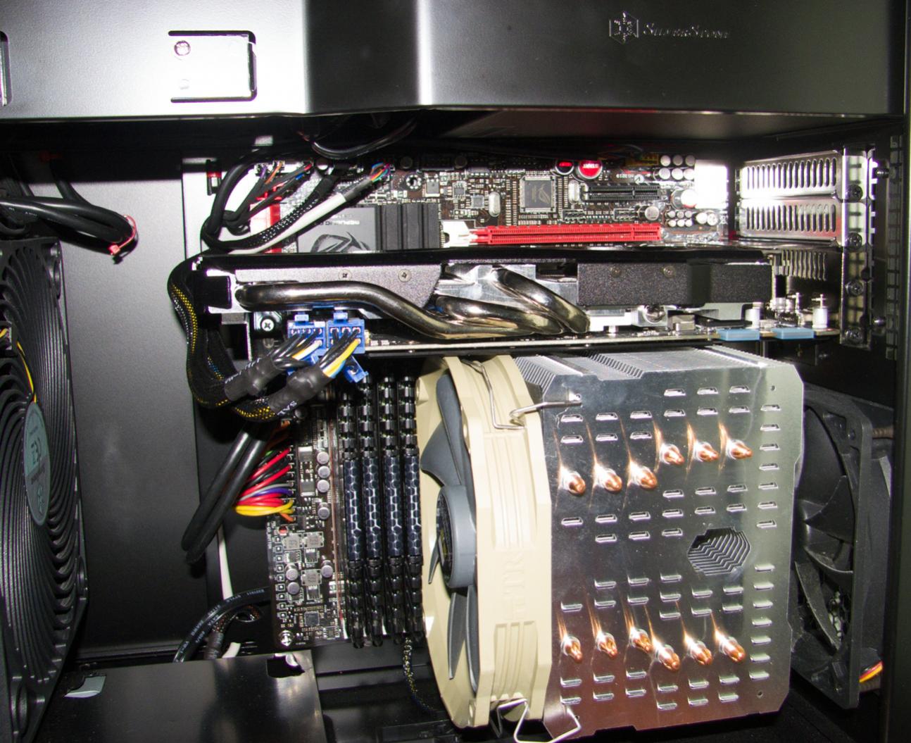

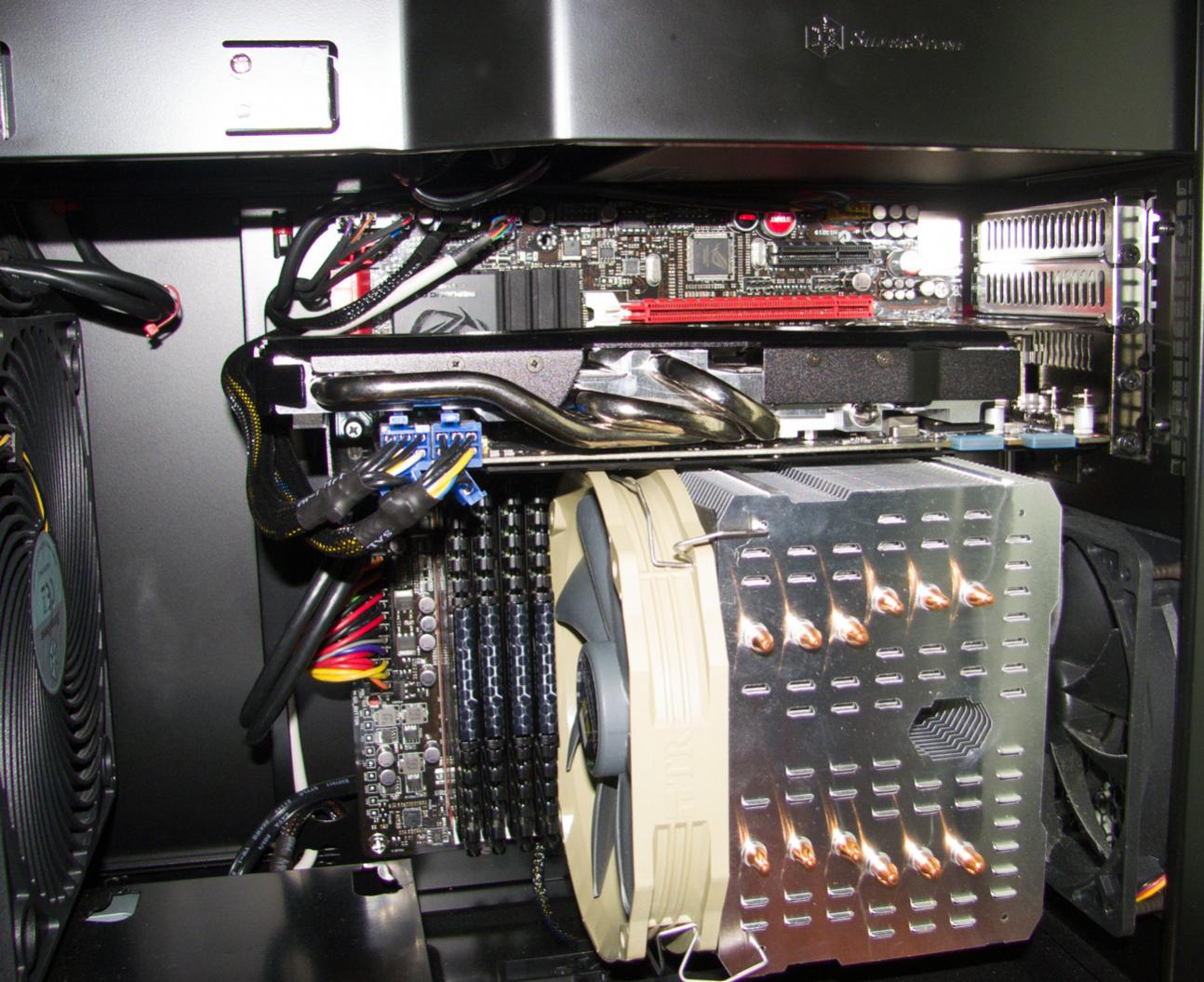

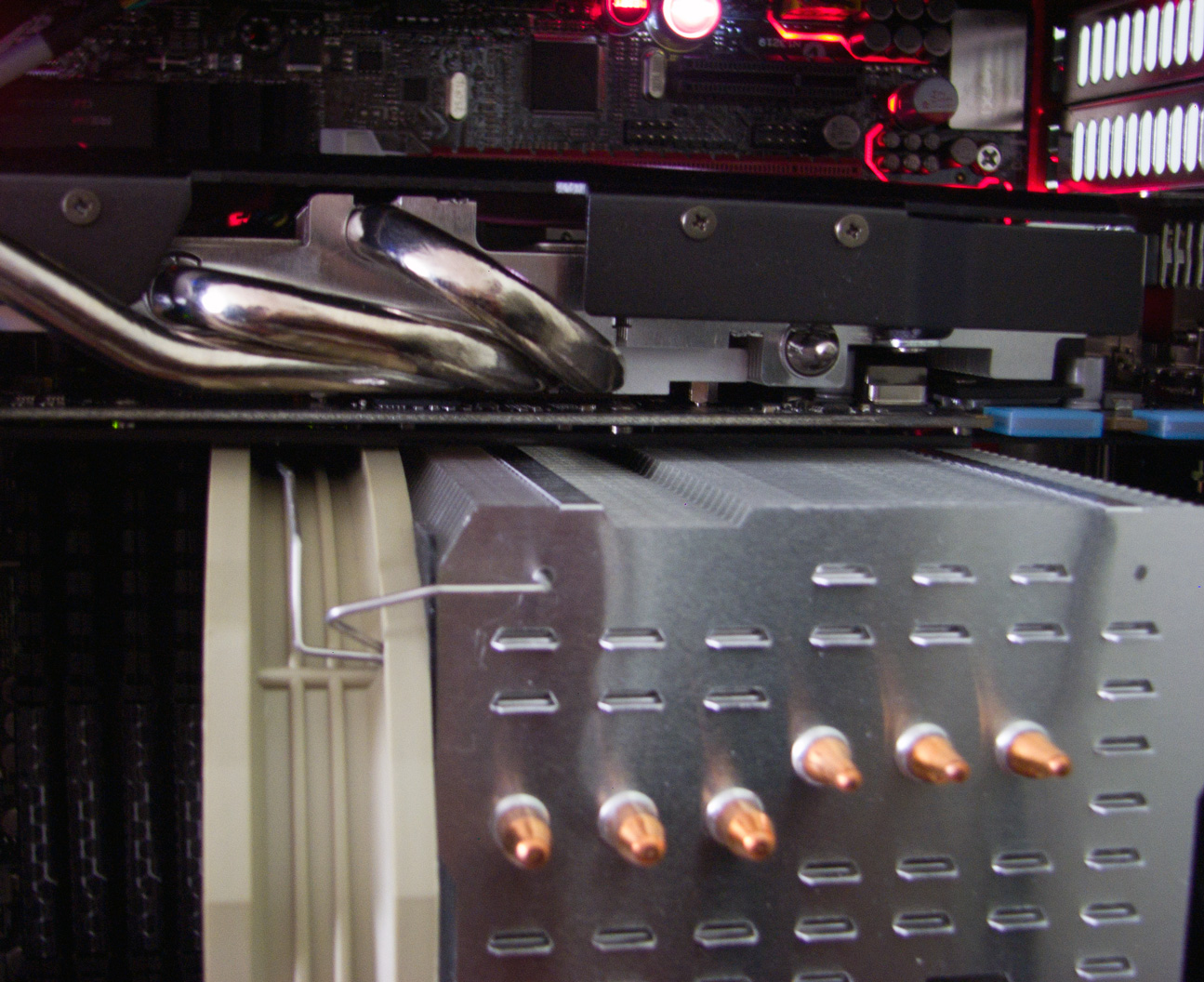

Ja natürlich gilt das beengte Verhältnis auch für die DCU2. Aber dadurch, dass sie ein Backplate hat, brauche ich mir keine Sorgen zu machen bezüglich Kurzschlüssen, z.B. verursacht durch Halteklammern von großen CPU Kühlern. Die Asus ist meines Wissens nach die einzige GTX 670 mit Backplate. Ich habe mal ein paar Bilder angehängt zur Verdeutlichung.
Die Probleme bei der Asus sind fast ausnahmlos bei der übertakteten T Version Karte aufgetreten, die aufgrund des von Haus aus sehr hoch gewählten Boost Taktes instabil wurde. Nicht alle, aber aufgrund der doch ziemlich starken Streuung bei der Qualität der GPUs ziemlich viele. Dies lässt, wenn überhaupt, nur starke Zweifel an der oft propagierten "Selektion" der GPUs bei der T Version zweifeln. Asus scheint nicht wirklich oder zumindest suboptimal zu "selektieren".
Dass diese Probleme bei der Gigabyte Karte nicht aufgetreten sind, liegt an der im Vergleich eher moderaten Übertaktung von Werk aus. Die Streuung bei den GPUs ist natürlich auch dort genauso vorhanden und letzlich immer Glückssache.

Das von mir eingesetzte Asus Maximus V Gene ist m.E. das mit Abstand beste mATX Board am Markt derzeit. Und viel mehr Raum kann man dem Kühler auf einem mATX Board kaum geben, ansonsten gibt es Probleme am anderen Ende, je nach eingesetztem Gehäuse.
Bei mir passt es ja perfekt, trotz sehr kleinem Gehäuse mit nur 385mm Tiefe, einem sehr großen CPU Kühler (TR Macho) und der Asus GTX 670. Die Backplate der Asus ist wie gesagt nur eine Art "Zusatzversicherung", sollten die Halteklammern der TR Macho irgendwann das PCB berühren. Dies ist höchstwahrscheinlich bei älteren Modellen des Macho wahrscheinlicher als bei mir, da bei mir die Lüfterklammern "innen" greifen. Eher kommt der Lüfter selbst mit der Backplate der Grafikkarte in Berührung, was ja kein Problem ist, selbst ohne Backplate.
Natürlich könnte man auch Isolierband nutzen, aber warum nicht gleich auf eine Karte mit Backplate setzen?
