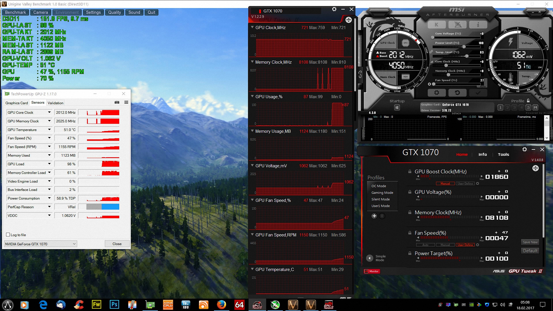

Hallo!

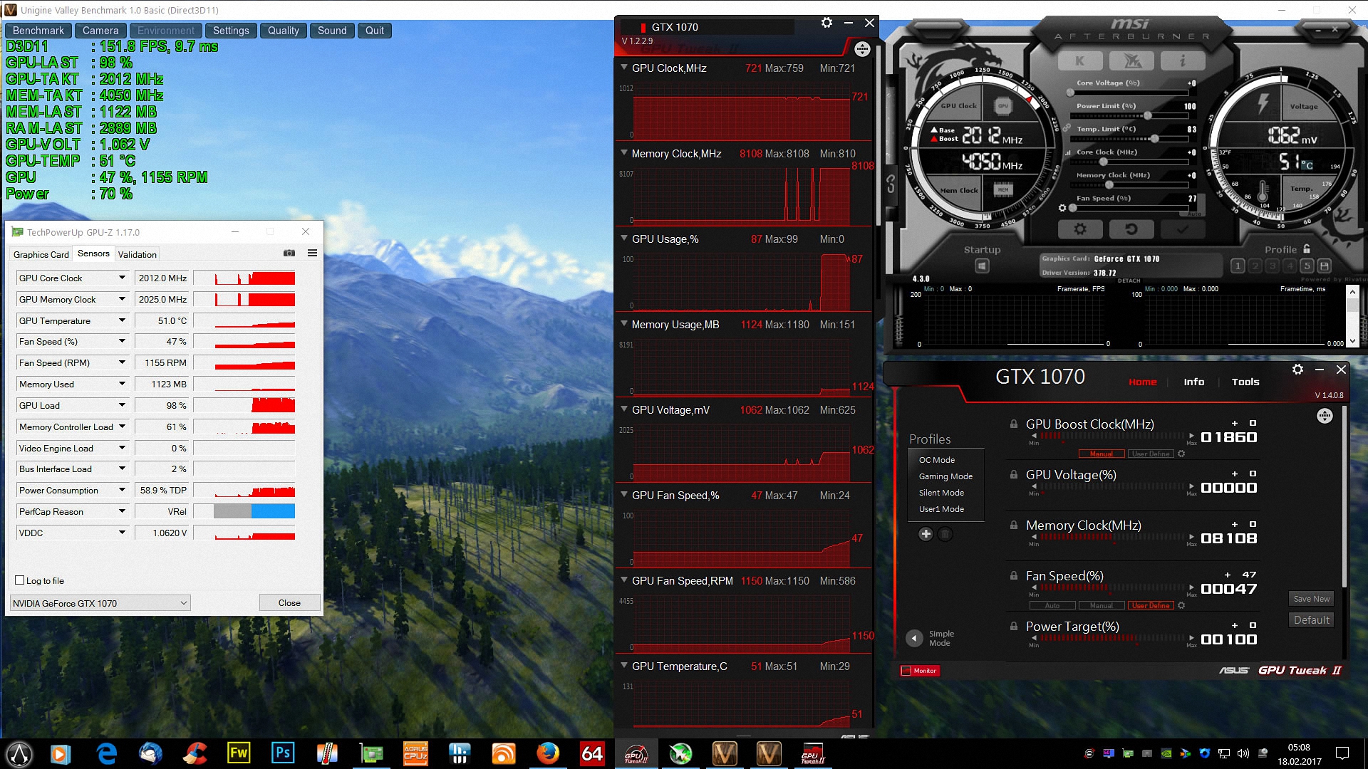

Also ich hab da ein kleines Problem und zwar zeigt mir Gpu tweak 2 unter Last immer eine Taktrate von 696 mhz an, während msi afterburner und Valley Benchmark mir die normal 1900 bis 2000 mhz anzeigen. Auf der anderen Seite zeigt mir GPU Tweak 2 aber bei Speichergeschwindigkeit den eigentlich richtigen Wert an: 8000 mhz. MSI aft. und VB sagen wiederum nur 4000 mhz.
Irgendwie ist da glaube ich was falsch gelaufen. Das mit den 696 mhz ist aber nicht immer so gewesen, ich glaube das ein Update der Nvidia Treiber einen Anzeigefehler verursacht. Nun wollt ich halt fragen ob das normal ist und ob man das beheben kann.
Danke schonmal im voraus für jede Antwort. :)
PS: GPU Tweak 2 ist direkt von der mitgelieferten Treiber CD.
Die richtige Speichergeschwindigkeit ist 4000 Mhz.
Wenn du die Software von der CD hast, würde ich mal die aktuelle Version aus dem Internet ausprobieren.
@mcharly15m
Das bei Dir das Asus GPU Tweak 8000 MHz Speicher anzeigt ist richtig, beim MSI Afterburner werden 4000 MHz angezeigt und im GPU-z werden z.B. 2000 MHz angezeigt. Aber alle Werte der einzelnen Tools sind korrekt, da du ja GDDR5 Speicher hast, was bedeutet Graphics Double Data Rate= 4000 MHz [x2=8000 MHz] im MSI Afterburner und 2000 MHz [x4= 8000 MHZ] im GPU-z!

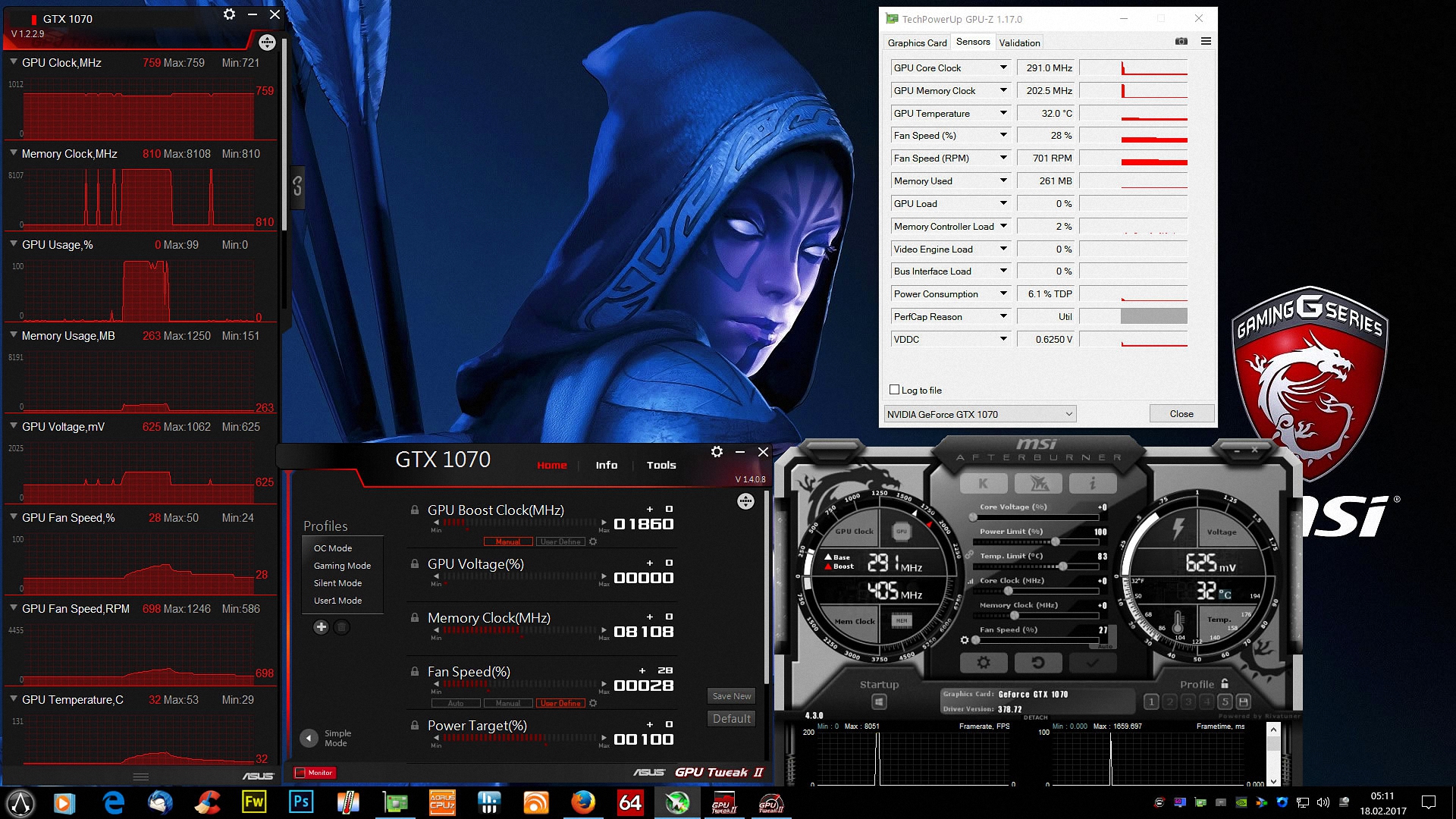

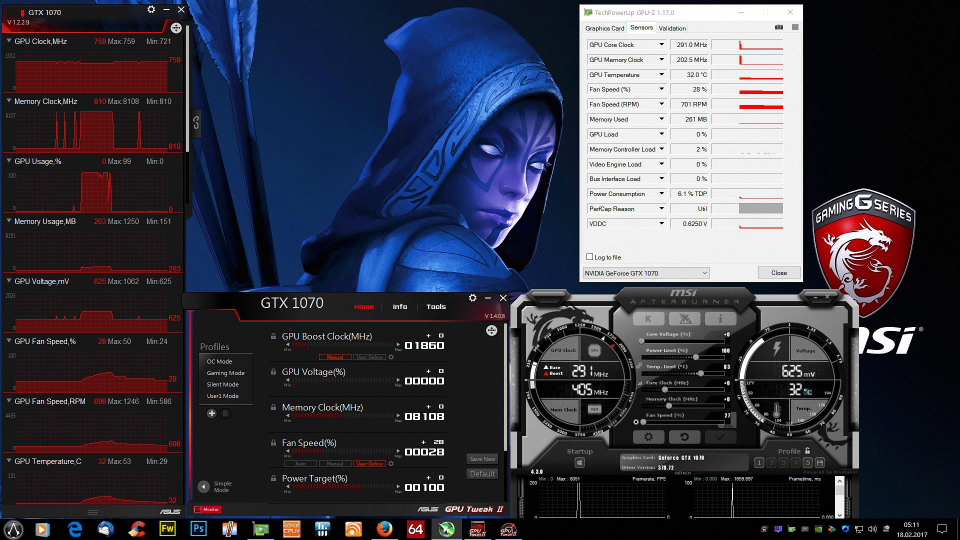

Siehe Screen:
Wenn Du dann z.B. im Desktopmodus [Idle] bist, dann Taktet die Grafikkarte gemäß den Ernergieeinstellungen ihren GPU Takt wie auch den Speicher Takt herunter, weil die volle Leistung nicht benötigt wird. Also sind auch die 656 MHz die Dir angezeigt wurden korrekt! ;)
Screen [Desktop-Modus/Idle]:
Wie Du hier im 2. Screen sehen kannst, hat jetzt meine MSI GTX 1070 den GPU Takt auf 291 MHz und den Speicher Takt [VRam] auf 405 MHz herunter getaktet. Wie weit die Grafikkarte im Desktop Modus [Idle] herunter getaktet wird, ist immer vom jeweiligem Hersteller abhängig.

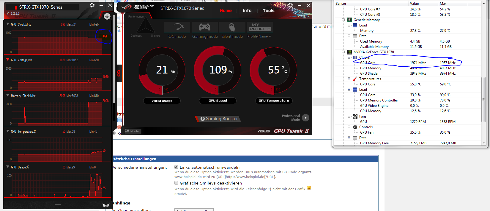

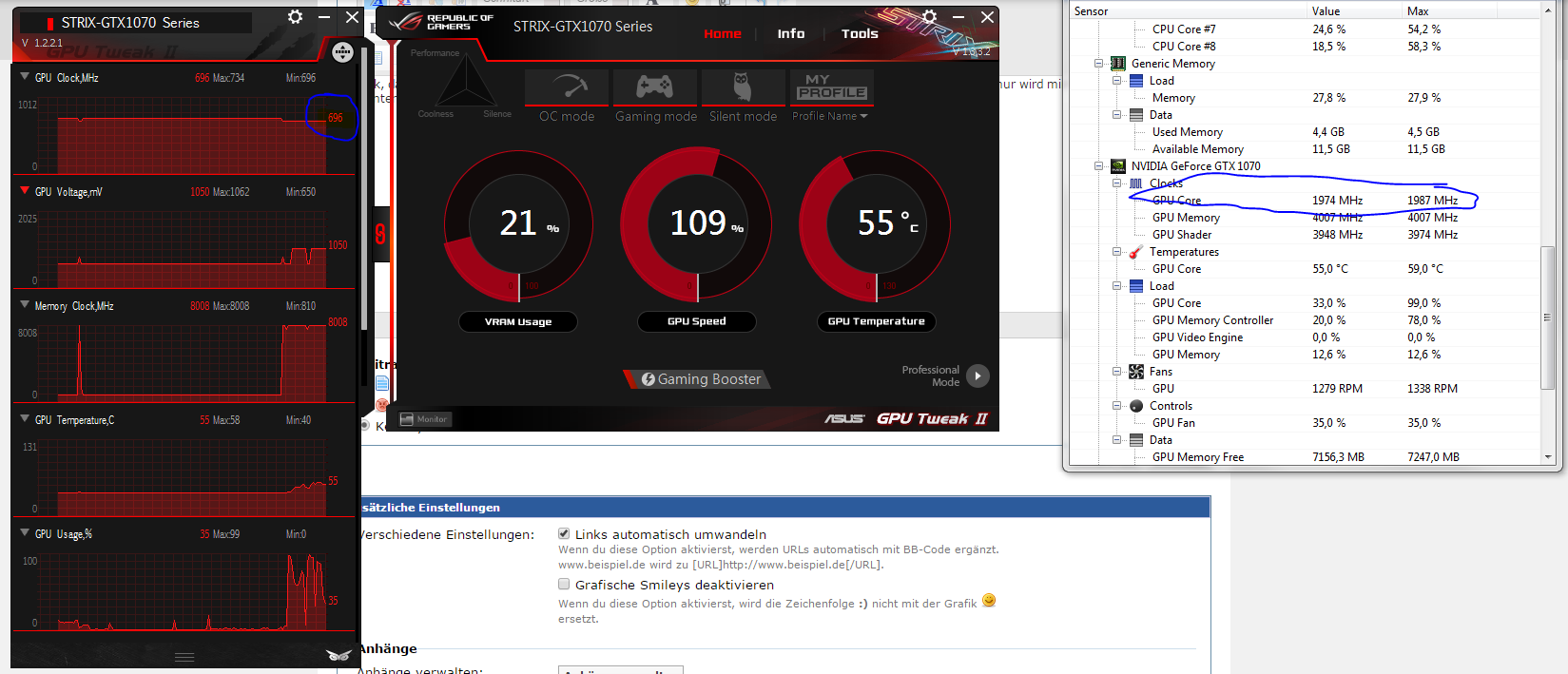

Ok, das mit der speichertaktrate ist dann normal, aber dass der Prozessortakt im Idle runter geht war mir klar, nur wird mir halt unter Last dort nicht mehr 1900mhz, sondern nur 696mhz angezeigt, aber z.b. OHM zeigt es richtig an Unbenannt.PNG.

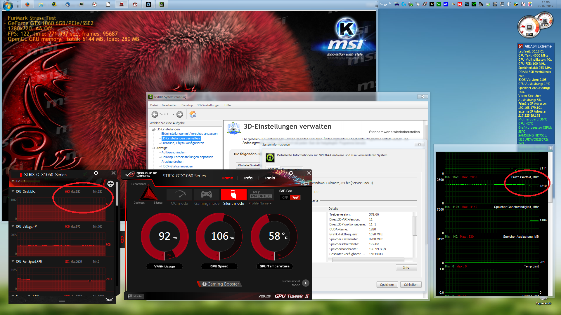

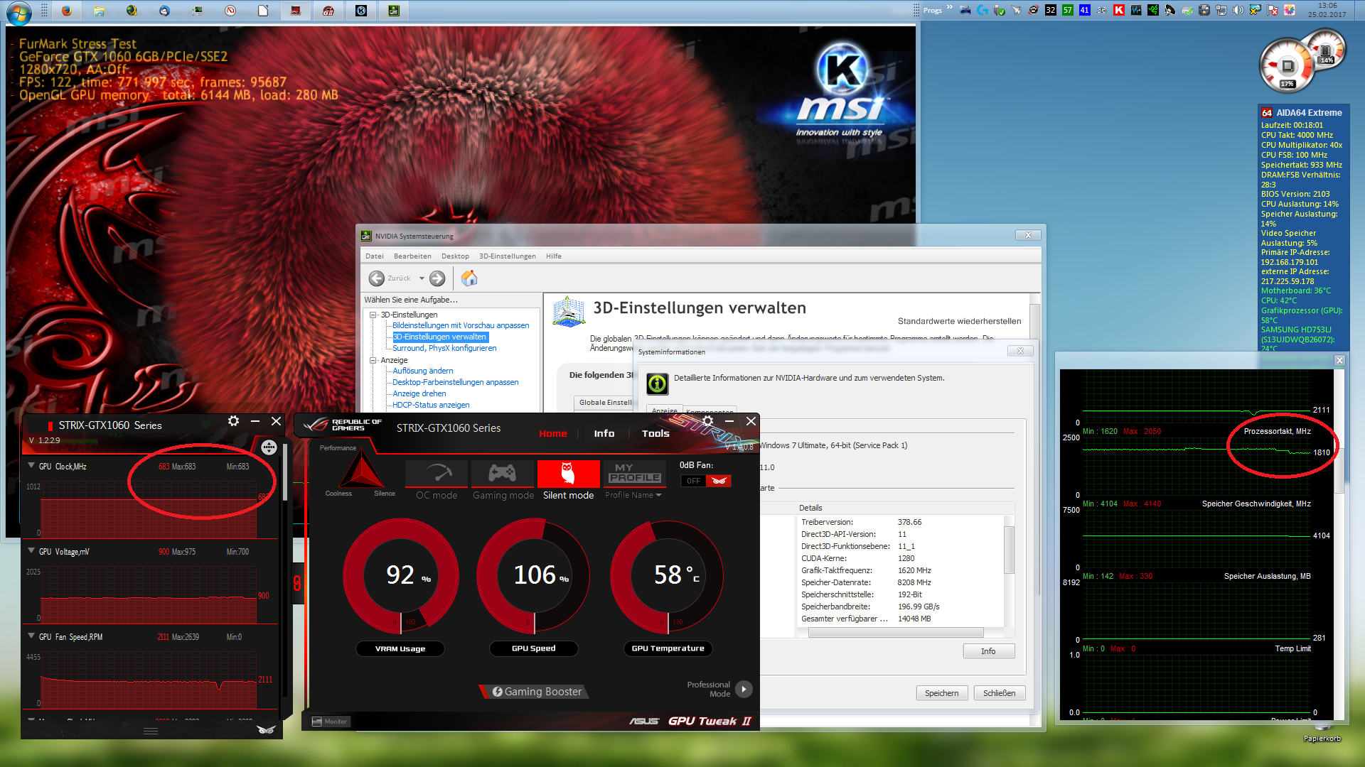

diese Werte bestätige ich, mein Bruder hat sie mit gleicher Karte -neuerdings- auch. GTX 1060 Strix 6GB OC.
Vor einiger Zeit waren die Werte noch mit anderen Programmen vergleichbar. Warum das so ist, kann ich nicht klar sagen, denn ich arbeite nicht bei Asus und programmiere keine ähnlichen Tools.
Bei mir liest das Programm ASUS GPU Tweak 2 die Werte seit dem letzen Treiberupdate von nvidia individuell aus. Ist wohl inkorrekt programmiert und gibt im Vergleich mit anderen Ausleseprogrammen niedrigere Werte raus. Denn Übertakten geht mit dem Tool, der MSI-Afterburner zeigt, genau wie EVGA-Precicion, die Taktraten an, die laut mit diesem Tool und deren Analyse gefahren werden.
Ich habe Mitarbeitern von Asus eine Supportanfrage gestellt, die mögen das bitte schnell fixen ... Falls ich dran denke, poste ich die Antwort.
Vor dem Treiberupdate fand das Auslesen noch innerhalb der von anderen Tools ausgegebenen Geschwindigkeit statt. Mal schauen, ob sich der Programierer hinsetzt und das Tool nun korrekt programmiert. So ist es unnütz.
Macht Euch keine Gedanken, das kann nur von dem Programierer/ den Programmierern des Tools geändert werden.
Der Supportmitarbeiter reagierte sehr schnell. Leider wurde das Problem nicht definiert. Schade. Also auf ein Update warten. Ich werde diesem Mitarbeiter vorschlagen, dass der für GPU Tweak verantwortliche Programmierer bei MSI oder EVGA anrufen soll, die können ihm sicherlich verraten, welchen Sensor man anzapfen muss, um vergleichbare Werte zu bekomme, ohne Treiberabhängigkeiten.
