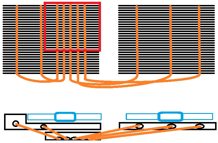

Das ich nicht lache, die Ingenieure bei Asus haben das Hirn nicht eingeschaltet. Mann hätte auf dem Namen Direct CU verzichten können, eine Grundplatte montieren können und schon verbessert sich die Kühlleistung und die Lüfter würden nicht so aufdrehen
Der Aufwand wäre gering, das Ergebnis wäre um einiges besser und man könnte die Höhe besser rechtfertigen.

Dass der Kühler dadurch nicht perfekt auf die Karte abgestimmt ist will ich gar nicht abstreiten. Aber die Heatpipes sind ja auch hier verbunden über den Alu-Block. Klar wäre ne massive Kupferplatte etwas effektiver, aber ich würd auch nicht zwingend extra noch einen Kühler entwerfen. (Kann man höchstens HDT direkt weglassen, halte den Nutzen für fragwürdig)

Eine große Fläche bleibt bei dem Kühler fast ungenutzt was sich halt negativ auswirkt, die Temp Ergebnisse zeigen es doch ganz deutlich.
EKL hat es auch lernen müssen, siehe Nordwand mit HDT und Matterhorn mit Grundplatte. Letzterer kühlt bei 1155 und 1156 CPU deutlich besser.
Um im Grafikbrereich zu bleiben, der Accelero Xtreme Plus ist das non Plus Ultra am Lukü Markt. Ich habe den selbst auf meiner 6950 drauf und meine Karte sieht unter Last keine 50° bei 900/1400. Asus hat einfach nicht nachgedacht Punkt. Selbst ein Twin Turbo Pro kühlt die Karte besser als das Tripple Slot Asus Geschwür.
