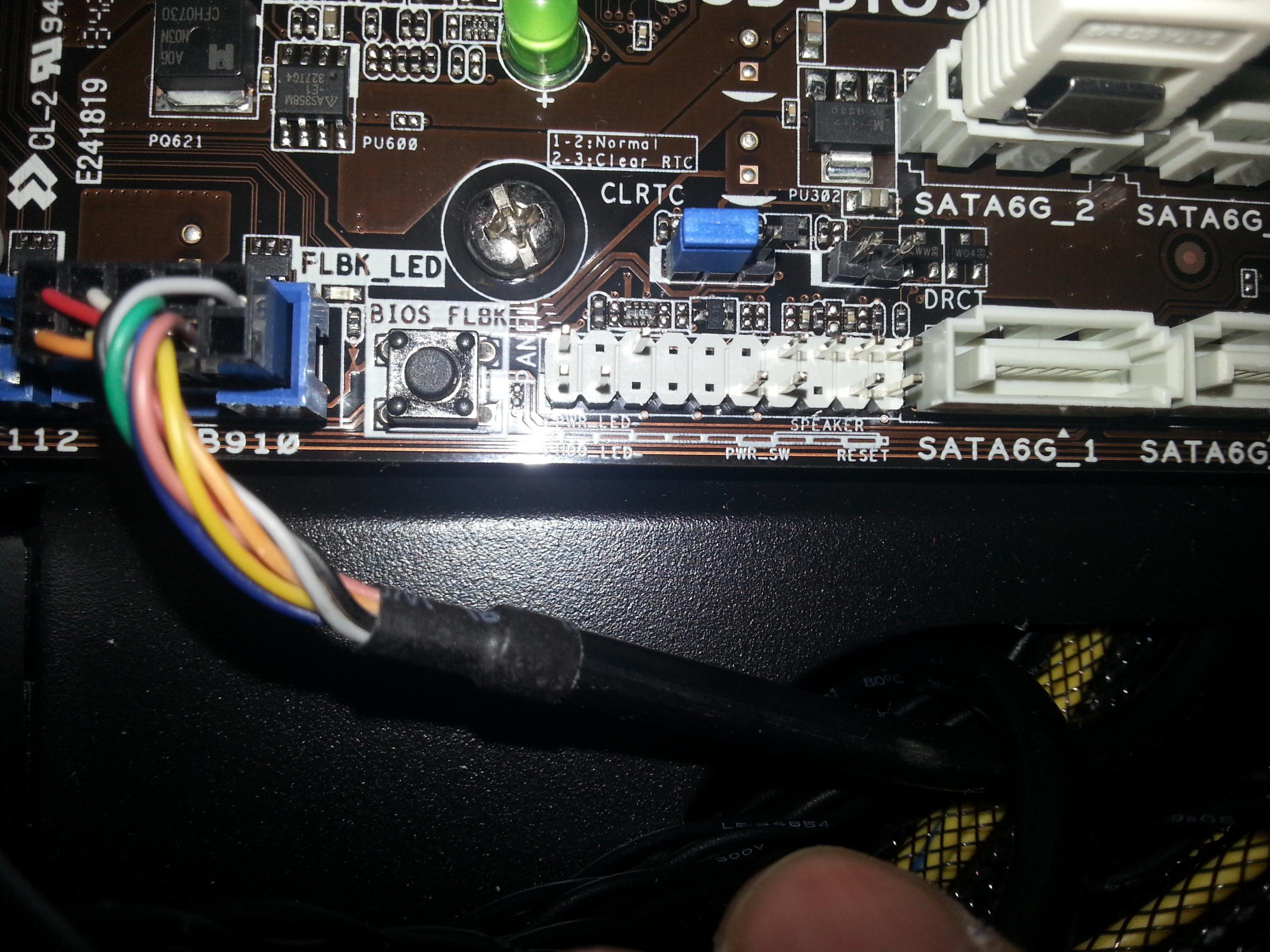

ich habe gerade mein neues mb eingebaut und wenn ich alle kabeln anschließe wie beim alten mb passiert nichts wenn ich den einschalt knopf drücke. ich habe ganz kleine kabeln wo ich nicht genau weiß wo sie rein gehören. Vielleicht hat jemand diese mb und kann mir aushelfen.
mfg
ich hoffe man sieht was
Kurzschluß? Mainboardlautsprecher eingesteckt damit man die Fehlertöne hören kann falls welche auftreten?
Ein Mainboard braucht nur den 24 poligen ATX Stecker, den 4/8 poligen EPS Stecker und eine kurze Überbrückung (schraubenzieher) oder die "power sw" Stecker. Alles andere ist total optional.
Die Abstandhalter sind an den Positionen - und nur da - im Gehäuse angebracht worden wo auch das Motherboard Bohrungen für die Befestigung auf dem Tray hat?
Kabel alle korrekt angeschlossen? ATX 24Pin, CPU 4/ 8Pin, Stromversorgung für die GPU, Kabel vom Frontpanel (Ein/ Aus, Reset, etc.) etc. pp..?

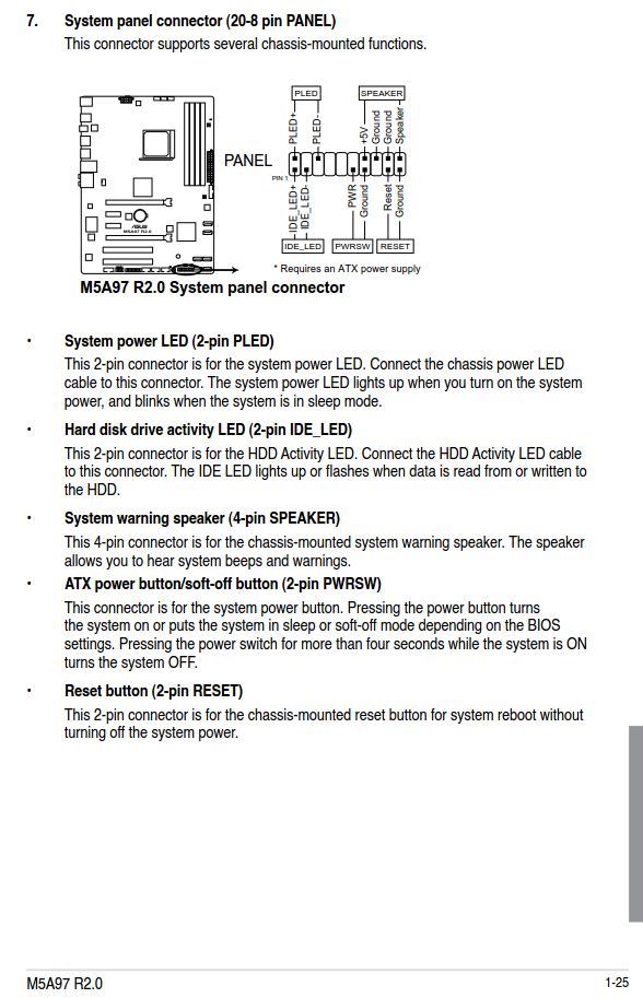

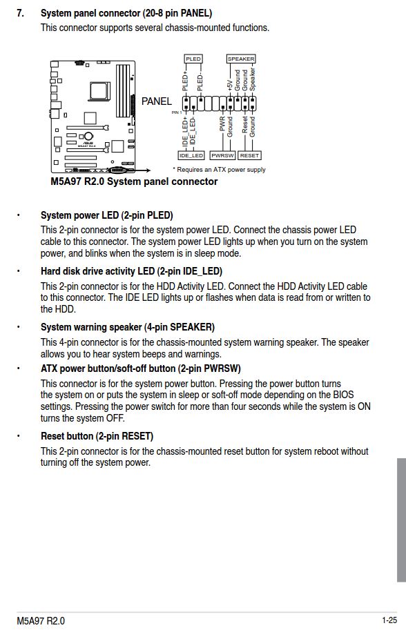

Im Handbuch sind die Anschlüsse für das Frontpanel auch eindeutoig gekennzeichnet, was wo aufgesteckt wird. Was +, was - ist, etc..

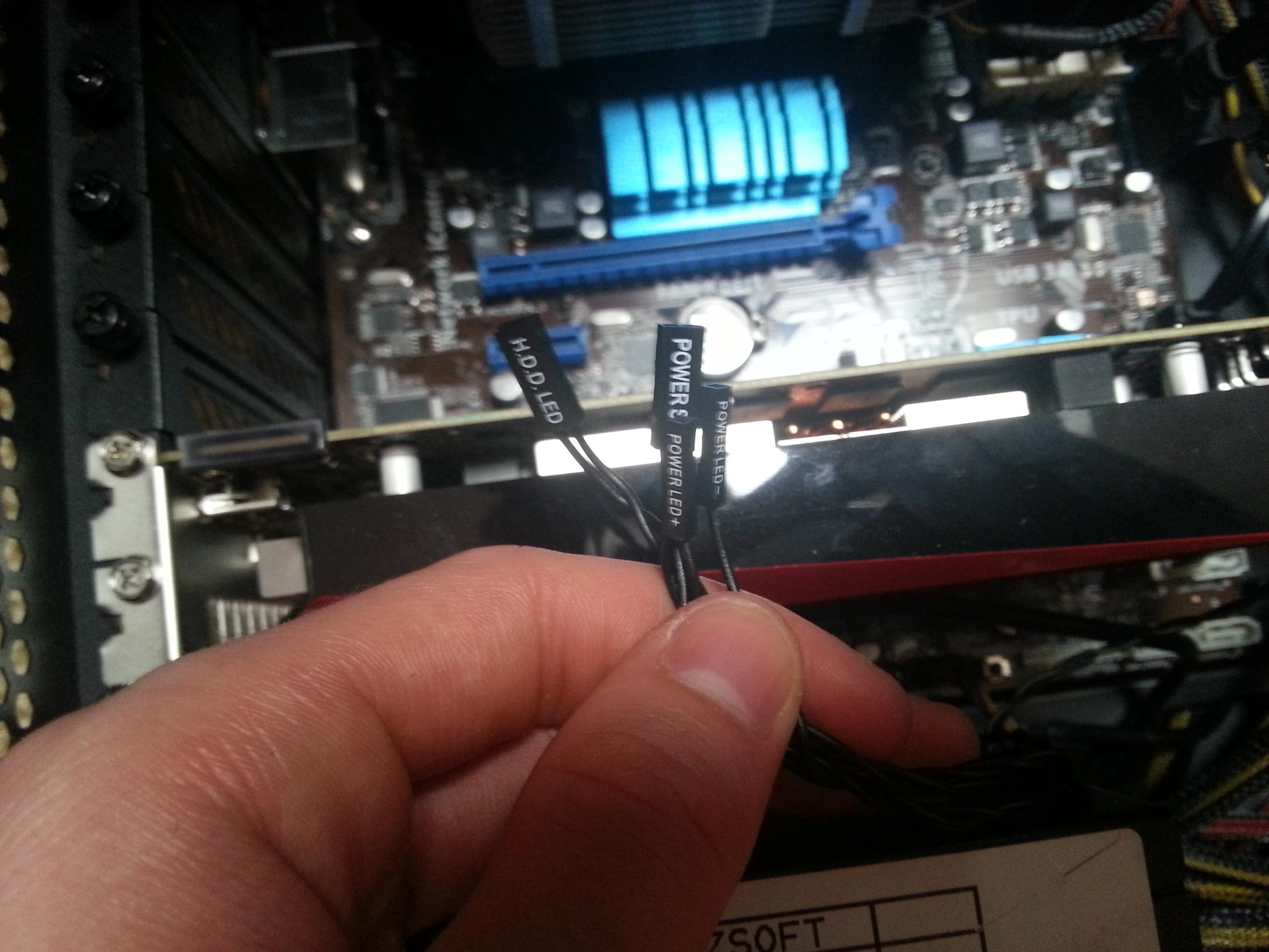

habe die kabeln jetzt richtig eingesteckt und er geht zum einschalten aber der bildschirch bleibt schwarz also der bildschirch merkt gar nicht das ein pc angeschlossen ist? was kann hier das problem sein außer das die Graka im eimer ist?
