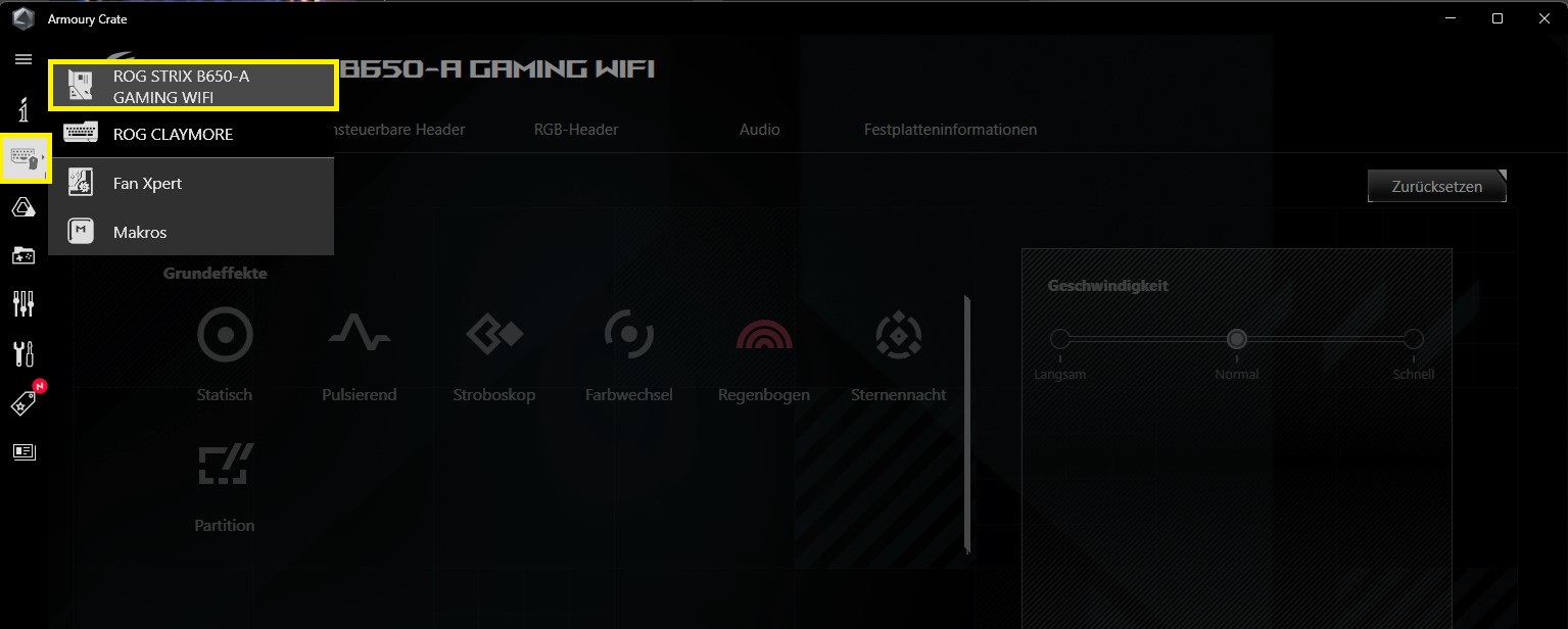

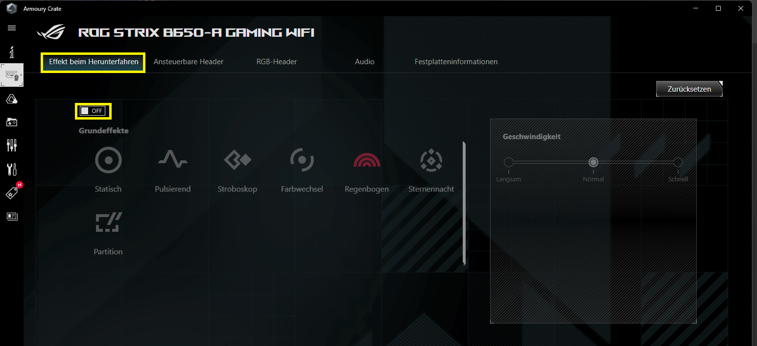

Ist zwar schon älter, aber vielleicht hat noch jemand das Problem:
In der Armory Crate ->Mainboard->Effekt beim Herunterfahren->Off
Im Bios muss man nichts ändern, die Einstellung in der AC reicht. Dann sind die LED s nach dem Herunterfahren aus.

@patze812 DANKE ... du bist echt mein Held. Das Asus die Einstellung so verstecken muss. Leider echt ein müll Program
