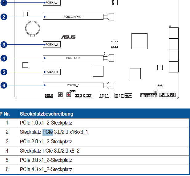

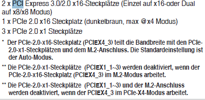

ich hab mir ein Maximus VII gegönnt. Nun habe ich mal eine frage da ich bei BF1 immer wieder ruckle habe und die mir nicht erklären kann.. Der Pc ist voller Power und vor dem BOARD wechsel war alles ok.
Ich änge mal ein Bildchen aus dem Handbuch an. Da ich mir nicht sicher bin ob der obere PCI E nich schneller ist als der untere und wenn der untere langsamer sein sollte gibt es da ne möglichkeit im UEFI das so zu schalten das ich die Graka unten lassen kann? Ich brauche den Platz für meinen Kühler.
Grafikkarte ist eine GTX 1080
GRAKA STECKT also auf Nummer 4
MFG BRANDY
nö, der obere ist der, den du verwenden solltest
die Grafikkarte gehört in den oberen PCIe X16 Slot, denn der läuft auch mit x16, der mittlere läuft halt mit X8
Die Differenz zwischen 8x und 16x beträgt etwa 1%. Gibt immer wieder Benchmarks. Glaube auf Techpowerup.com.
Naja vorher war die graka auf nem 16er um er es gab keine ruckler. Kann aber auch nicht umstellen oder bios?

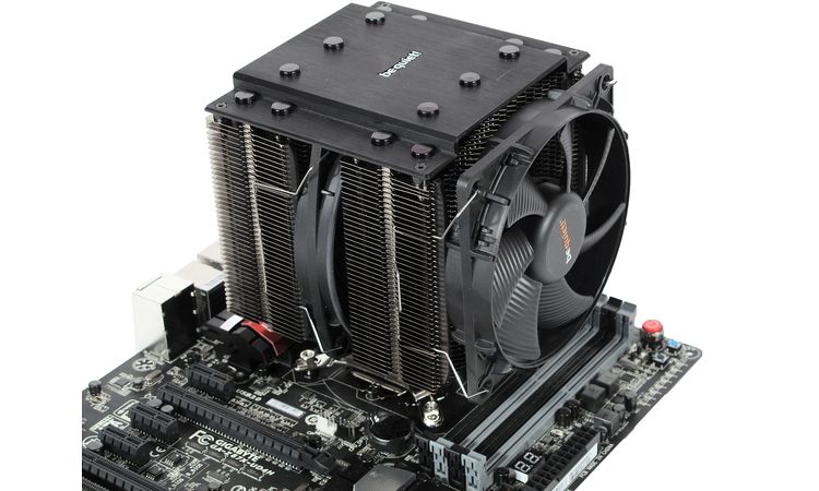

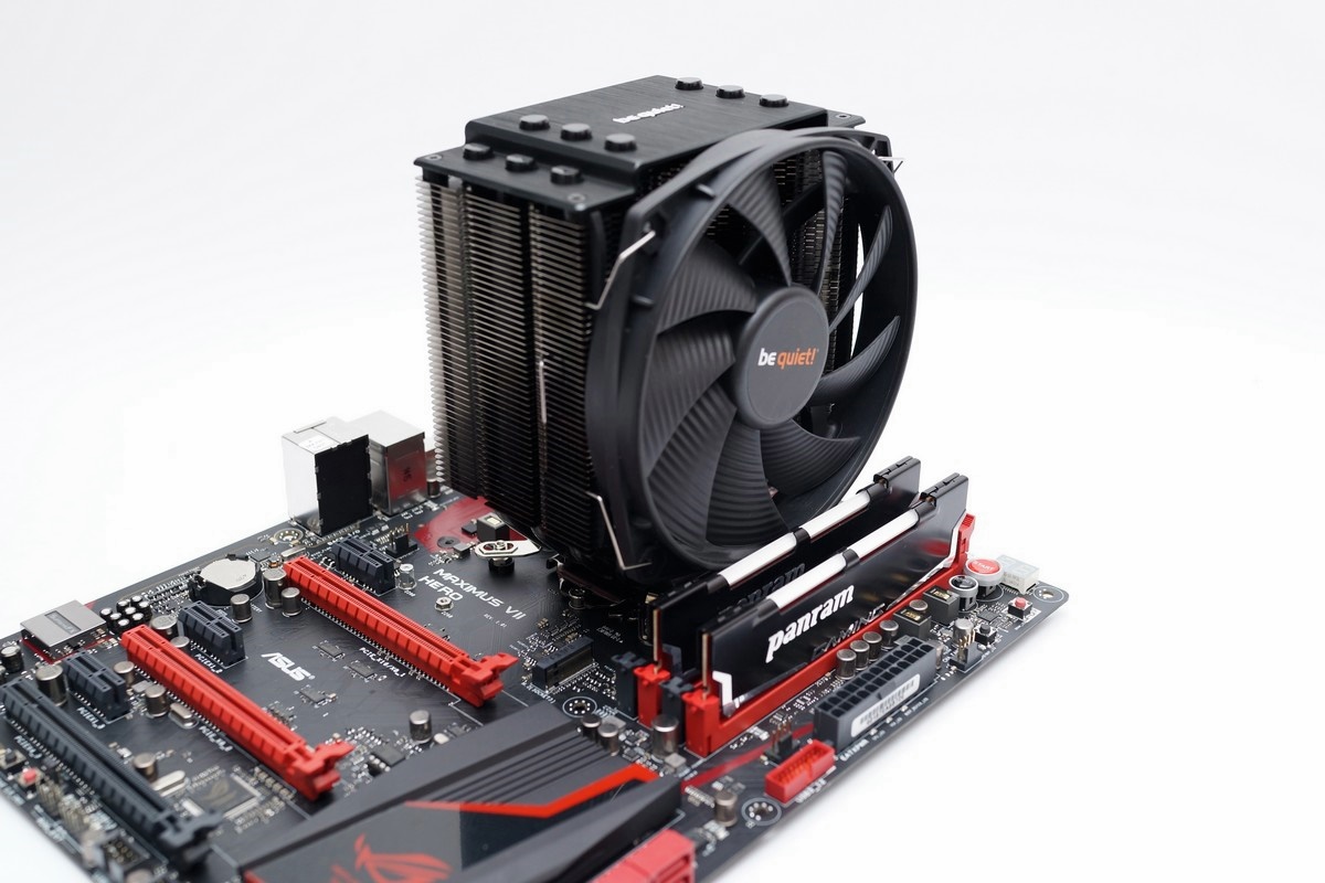

Dark Rock pro be quit wenn die graka oben steckt passt er nicht mehr rein.
falsch rum hast du den Kühler aber nicht verbaut oder? der wird doch sicherlich keine zwei PCIe Slots zusätzlich überdecken.
du hast ja als Abstand sogar noch einen PCIe x1 slot über dem benötigten PCIe x16 Slot
der Kühler muss so verbaut werden
auf dem bild wäre sogar noch der obere PCIe x1 Slot frei
Wenn ich die graka auf Platz 2 stecke passt der kühler net rein. Deswegen hab ich sie auf Platz 4.
kannst du mal bitte ein bild vom mainboard inkl. eingebauten kühler posten. danke.

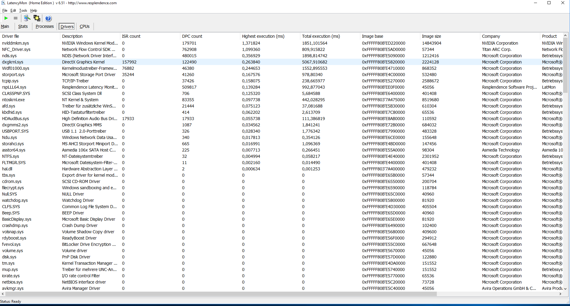

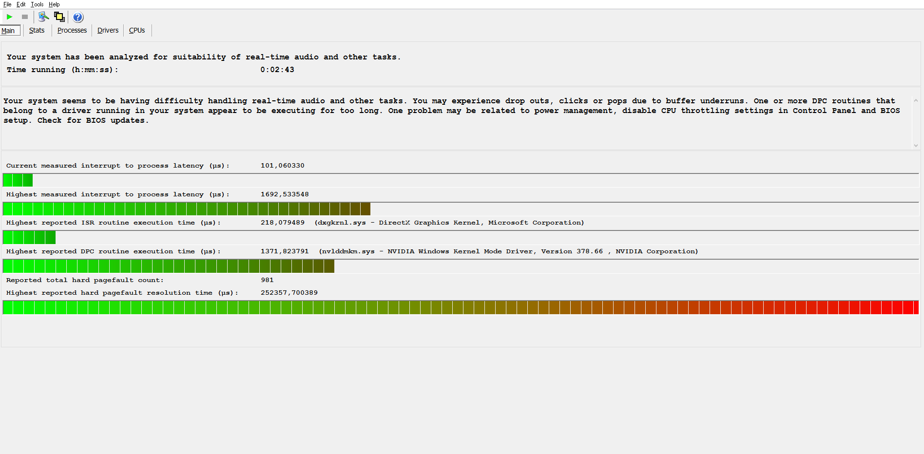

jipp habe ich gerade getestet ruckler hab ich imme rnoch das sestsame ist die sind nicht konsant sonder kommen immer wieder unerwartet
dann mal hier die screenshots

Wahrscheinlich ist einfach der Dienst "Windows Search" bzw. der Indexdienst dran schuld.
