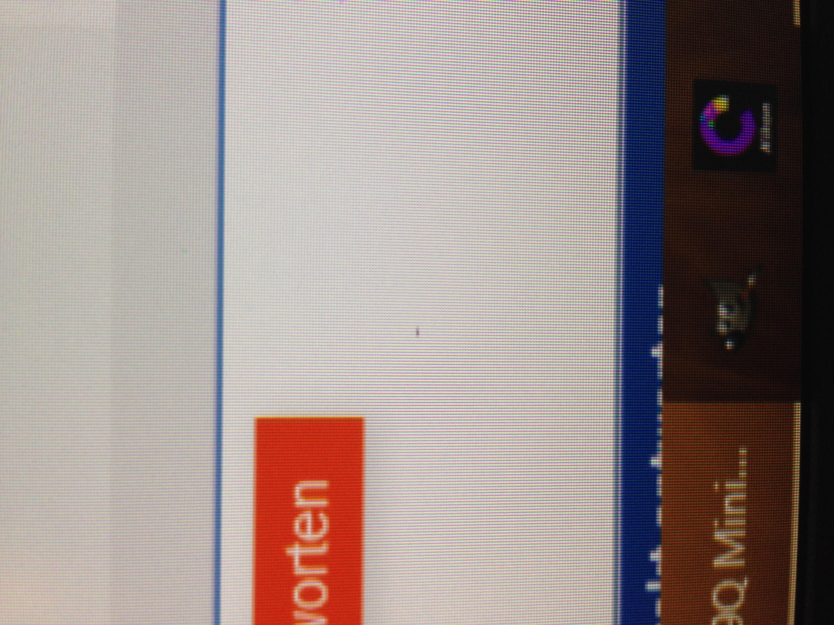

Und nebenbei, ich hab mein ASUS im Amazon WHD gekauft und entdecke 1-3 kleine Pixelfehler.
Ist das schlimm? Hab den Asus für ca 450,-€ ist das ein Grund ihn zurück zuschicken?

Wegen den Pixelfehler: Es gilt 14 Tage Rückgaberecht und bei Amazon sogar 30 Tage. Im Einzelhandel würde das sicher unter der Toleranzgrenze liegen aber ich würde ihn an deiner stelle zurück schicken bzw mir gleich ein Austauschgerät liefern lassen.

Du könntest noch einmal http://www.jscreenfix.com/ drüber laufen lassen, eventuell werden ja die Stucked Pixel gefixt.
Ansonsten meine persönliche Meinung: Mich würde es extrem stören besonderst bei ein 450€ Monitor sollte so etwas nicht sein. Ich würde immer auf die Kaputten Pixel starren und mich ärgern. Bei den 144hz IPS Monitoren habe ich auch oft gelesen, dass viele den 1-2 mal Zurückschicken mussten um dann mal ein ordentliches Display zu bekommen, welches keine Fehler hatte.
Es ist kein 450€ M0onitor, es ist ein ~600€ Monitor. Und vermutlich ist er genau deswegen als B-Ware im Warehouse gelandet. Und das ist ja auch OK so, weil Pixelfehler erst ab einer gewissen Menge und Qualität einen Mangel darstellen.
Sicher kannst Du ihn zurück senden. Aber Du wirst eben nur schwer einen neuen finden, zu dem Preis.

Wenn ich den Monitor für den vollen Preis Neu gekauft hätte, dann hätte ich natürlich auch darauf bestanden einen fehlerfreien Monitor zukriegen.
Da ich aber sogesehen 200,-€ weniger für einen neuwertigen Monitor mit 3-4 Pixelfehler ( 3 der Pixelfehler sind kaum sichtbar) denke ich, dass ich ihn behalte.
