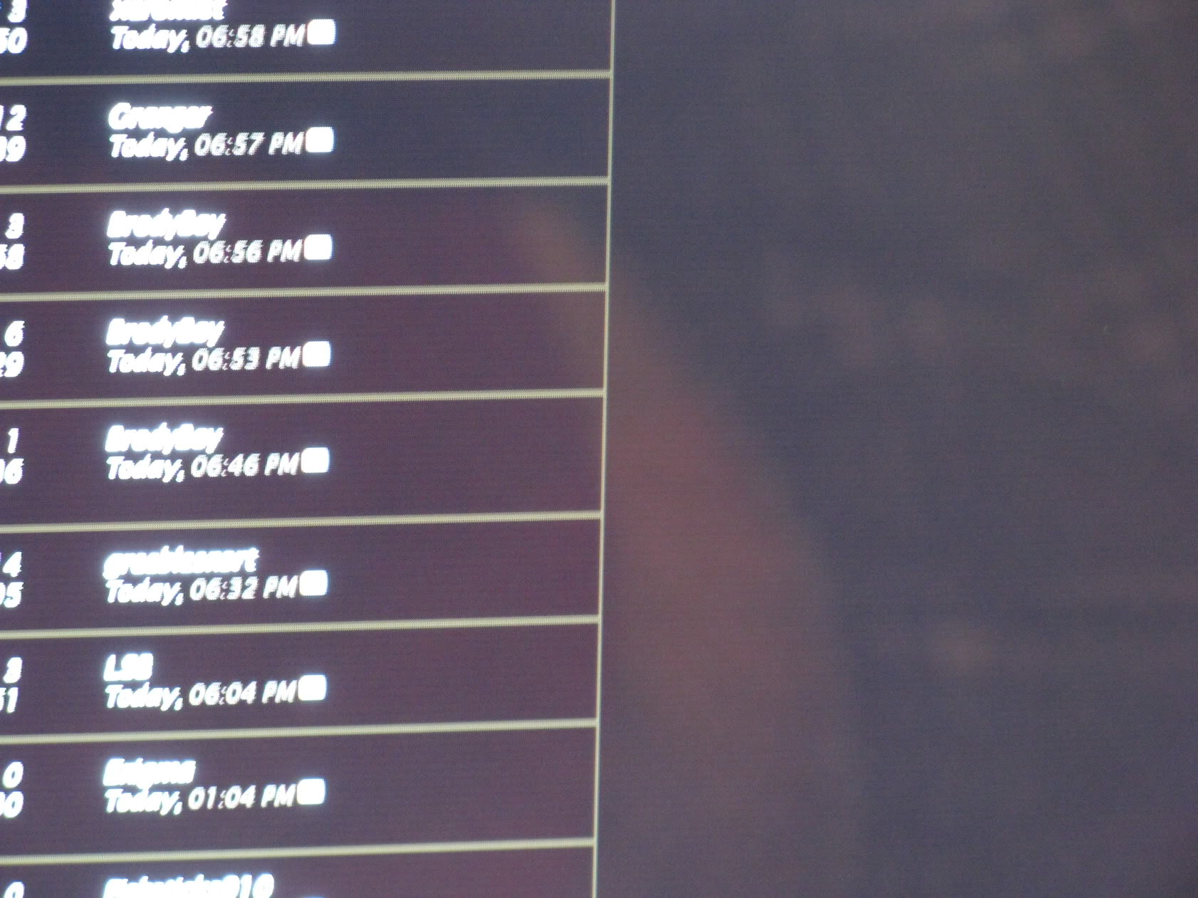

Grundsätzlich sagt mir das Teil von der Verarbeitung und Leistung absolut zu, allerdings ist mir aufgefallen, dass sich über das verbaute Display ein störendes Pixel-Raster zieht (sehr feine, schmale, vertikale Linien).
Das Raster ist besonders gut auf halbwegs größeren, einfarbigen Flächen (z.B. den Windows 8 Metro-Tiles) zu sehen.

Hier ein Bild welches das Problem in etwa darstellt (nicht von mir gemacht, auf der Suche nach einer Lösung gefunden):
In dem Bild sind die Linien im schwarzem Hintergrund zu sehen (hier allerdings horizontal, nicht vertikal).

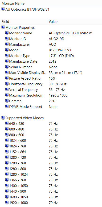

lade dir doch mal Aida64 Business Edition hier bei ComputerBase runter, dieses Programm zeigt dir die Monitordaten an.
Ich habe bei meinem N76VZ als Monitor die folgenden Daten:
Monitor Eigenschaften
Monitor Name Chi Mei N173HGE
Monitor ID CMO1720
Hersteller HC9GK_173HGE
Monitor Typ 17.3" LCD (FHD)
Herstellungsdatum Woche 2 / 2011
Seriennummer Keine
Maximale sichtbare Bildschirmgröße 38 cm x 21 cm (17.1")
Bildpunktraster 16:9
Maximale Auflösung 1920 x 1080
Gamma 2.20
DPMS Mode Unterstützung Keine
Den bei dir festgestellten Effekt kann ich bei meinem Gerät nicht feststellen, habe auch WIN 7 installiert. :D
Bin mit meinem N76VZ sehr zufrieden. ;)
Viel Erfolg bei der Fehlersuche, ansonsten Retour!
Gruß
Horst
Hallo Abstürzer,
danke schon mal für deine Antwort. :)
Ich habe mir das Programm mal runtergeladen und installiert.
Anscheinend habe ich in meinem N76VZ tatsächlich ein anderes Display.
Laut AIDA64 ist es ein "AU Optronics B173HW02 V1" vom Hersteller AUO.
Ich habe mal einen Screenshot der Monitor-Tab von AIDA64 mit weiteren Informationen angehangen.
Was ich etwas komisch finde:
Laut AIDA64 unterstützt das Display 75 bzw. 70 Hz (je nach Auflösung).
Sämtliche Anlaufstellen in denen ich die Hz-Zahl angeben könnte (Windows 8 Monitoreinstellungen, Intel HD 4000 Settings, NVIDIA Control Panel) bieten mir allerdings nur 60 Hz als einzigen Wert an.
Ein passender Treiber lässt sich für das verbaute Display anscheinend nicht so einfach finden.
Gibt es vielleicht die Möglichkeit, eine andere Hz-Frequenz zu testen ohne Gefahr zu laufen das Display zu zerschießen? :)
